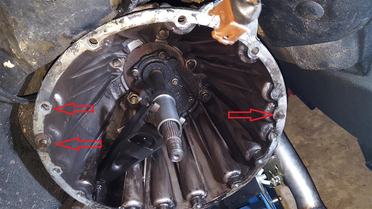

Je remonte actuellement une boîte de vitesse sur un defender 200 tdi de 94 tout seul avec des moyens rudimentaires.... Pour le démontage c'était facile, mais pour le remontage, bonjour les dégâts.... J'ai voulu forcé avec les boulons de serrage de la cloche et ça a fissuré mais juste au niveau de l'écrou.... Est ce que c'est L'arbre qui n'est pas aligné pour ça à du mal à rentrer.... Je remonte tout par en dessous sans pont.... Un petit conseil à me donner ça fait 2 semaines que j'essaie de les assembler merci d'avance pour vos réponses.

Ce n'est pas facile.Jamal a écrit : 11/04/2020 0:29 Est ce que c'est L'arbre qui n'est pas aligné pour ça à du mal à rentrer.... Je remonte tout par en dessous sans pont.... Un petit conseil à me donner ça fait 2 semaines que j'essaie de les assembler merci d'avance pour vos réponses.![]()
Dans mon cas, on a essayé d'aligner au mieux, mais cela ne voulait toujours pas rentrer. Il a fallu secouer la BV assez violemment jusqu'à par miracle elle se mette presque en place tout seule sans forcer.

Attention tu as probablement un centreur de cloche pas au bon endroit et/ou en tropJamal a écrit : 11/04/2020 0:29 ..../.... mais pour le remontage, bonjour les dégâts.... J'ai voulu forcé avec les boulons de serrage de la cloche et ça a fissuré mais juste au niveau de l'écrou.... Est ce que c'est L'arbre qui n'est pas aligné pour ça à du mal à rentrer.... / ........![]()

Il faut être sur, que le centre des disques d’embrayage soit bien aligné avec le centre du volant moteur d’une part, ensuite il faut que les cannelures de la queue de boîte correspondent aux cannelures des disques. Pour cela engager une vitesse avant l’assemblage et tourner la tulipe de sortie si le transfert est monté ou l’arbre de sortie de boite jusqu’à ce que l’on sente l’enclenchement.
Ne pas assembler en serrant avec les vis. Mais être sur que l’assemblage puisse s’effectuer jusqu’à joindre les 2 plans sans forcer.
Si impossible revoir le centrage des disques, en redesserant le mécanisme. En utilisant un bon outils de centrage, ou un œil d’expert.

Je voudrais sincèrement remercier maître Lolo pour ses conseils.....2 semaines à galerer en pleine brousse avec une sangle et 1 Crick, pour assembler les cloches.... Tout ça à cause d'un vieux mécano qui me conseillait de mettre au point mort " haut", va savoir ce que cela veut dire, et YouTube qui est assez limité en tuto.. Effectivement en écoutant vos conseils en mettant une vitesse et jouer avec la tulipe, ça a marcher.... Vous aidez bien les gens monsieur.... Que dieu vous bénisse !!!
