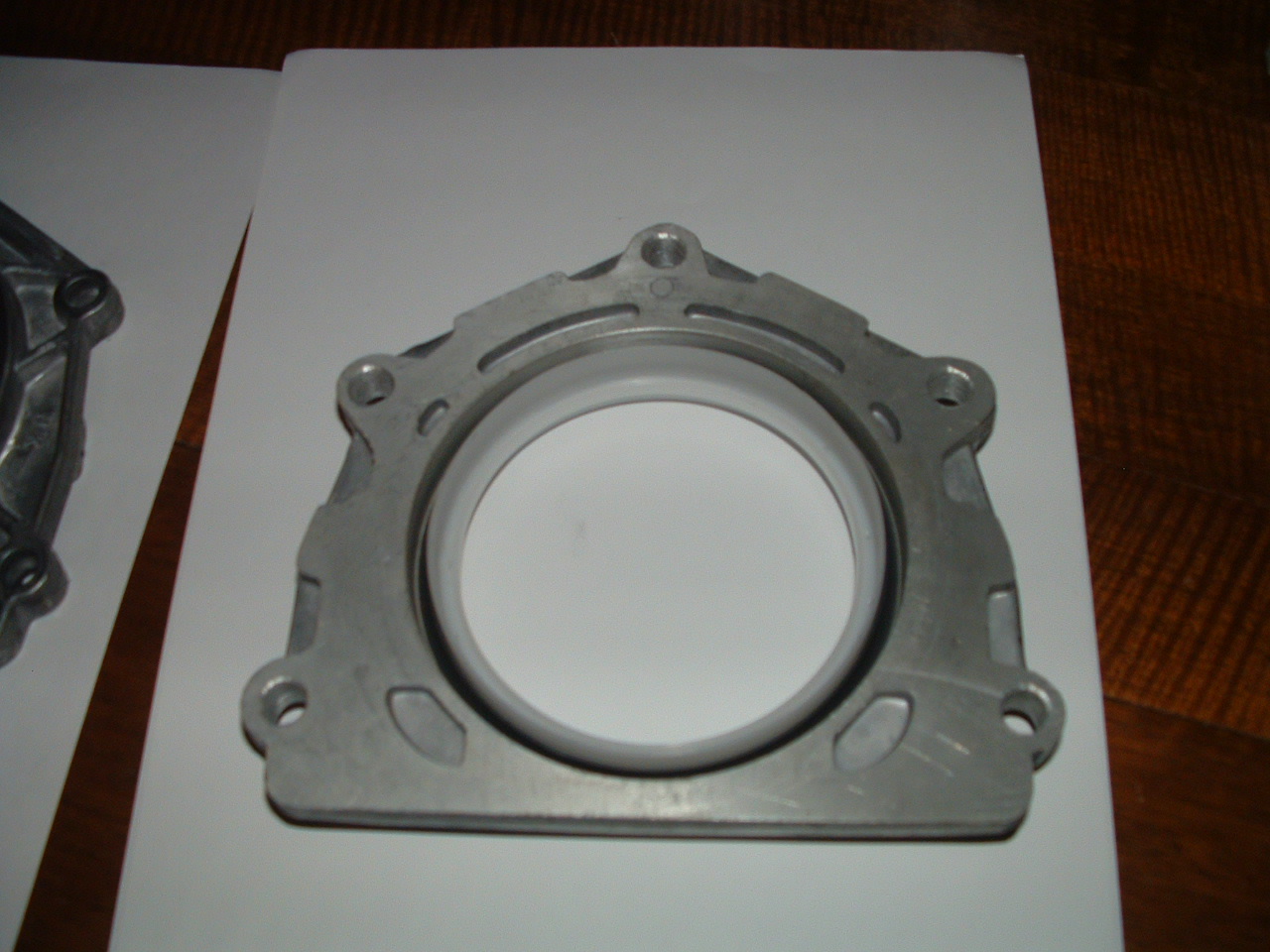

j'ai acheté le joint spi pour le villebrequin (moteur 300 tdi )REF LUF 100430 et un joint plat (joint ERR 6811) pour cette meme plaque .Est que ce joint a un sens car il comporte un petit renfflement sur une de ses faces ?

Merci nanard pour ta répons et la photos .
Derriere ce joint il y un autre joint plat ou tu remonte a la pate a joint ? Ou les deux (pate plus joint )

Le mien n'était monté qu'à la pâte à joint. j'ai utilisé la Loctite noire (ref ?) je peux te donner la ref tout à l'heure.

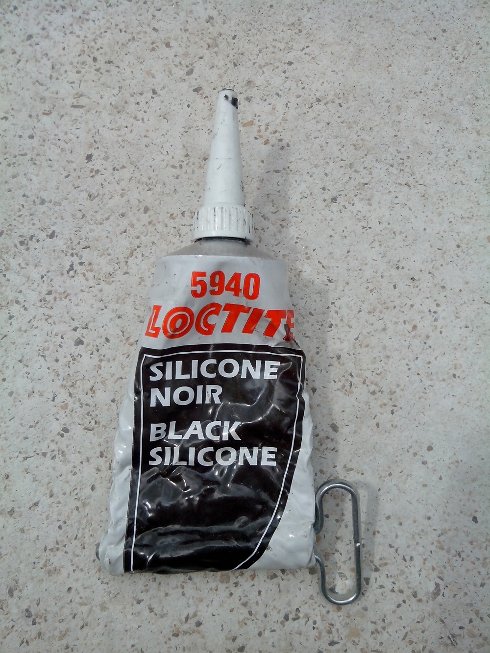

Il doit donc s'agir de la loctite 5940 noire dont voici un extrait de la fiche techniquetippie a écrit :La deuxieme fois j'ai utilisé une pate a joint spéciale carter (loctite noire)
"Recommandations de mise en oeuvre
1. Pour obtenir les meilleures performances, les surfaces
doivent être propres et exemptes de graisses.
2. La polymérisation commence dès que le produit est mis
au contact de l'humidité ambiante, il est donc
recommandé d'assembler les pièces dans les minutes
suivant l'application du produit.
3. Avant de solliciter le produit sous de fortes charges, il faut
laisser un temps suffisant de polymérisation (7 jours
minimum) pour obtenir les meilleures performances."
Voili voilou, j'essaie dans la mesure du possible de respecter les précos des produits que j'utilise.
Pour le délai de 7 jours, qui à mon sens peut s'avérer le plus contraignant si l'on est un peu pressé, je l'avais largement respecté car dans le même temps j'intervenais sur d'autres parties (BT notamment où démontage/commande des pièces/remontage et réglages m'avaient pris quelques semaines à l'époque....)
Donc peut-être la cause de tes soucis d'étanchéité
et de là choisir un produit qui opère plus rapidement....
Bon courage
