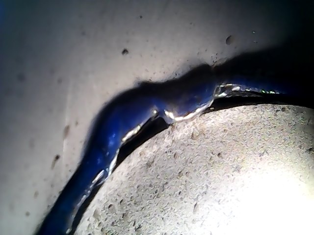

Passé le débitmètre et le Blos , silicone bleu en excès !... :sm11:

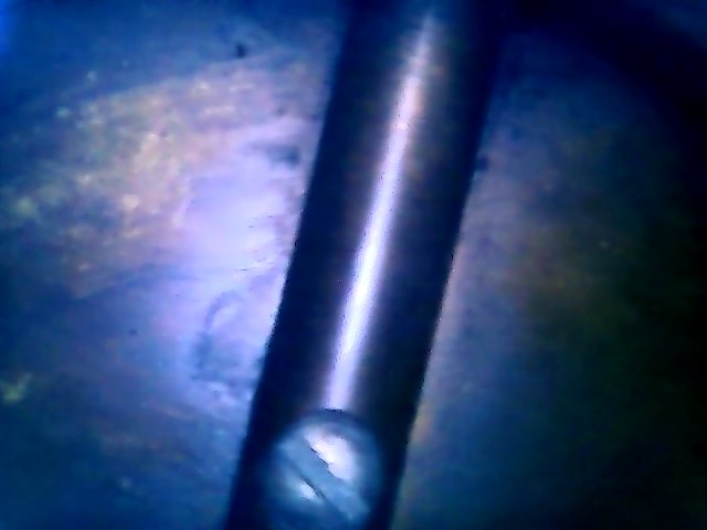

Papillon

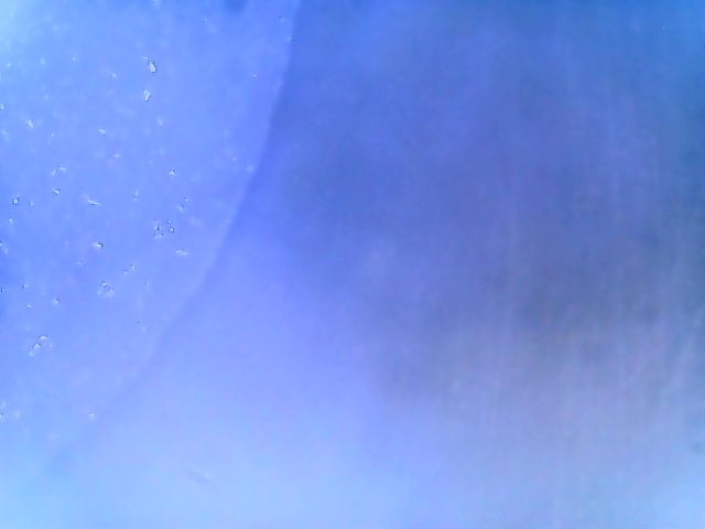

Trompettes d'admission

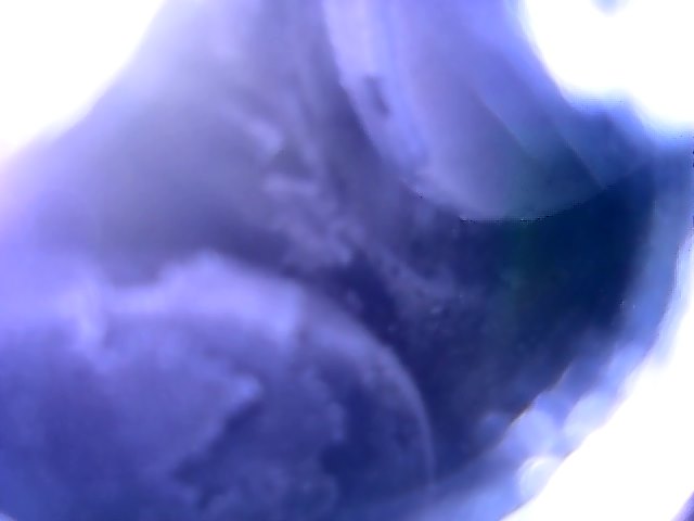

Cylindre N°1
L'intensité lumineuse de l'endoscope est réglable mais la caméra suit le cours de son brin et par là même il va un peu où il veut :boulay:
Concluse : c'est pas génial mais ça me fait marrer donc "je le valide" :lol:
PS : Je suis surpris du peu d'espace qu'il y a entre les trompettes et le plenum !.... J'vais en faire d'autres :shock:

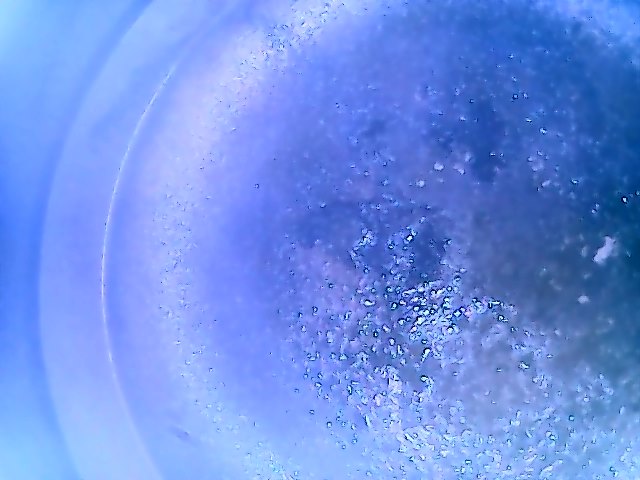

Piston
