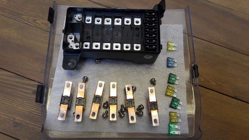

Nous avons démonté la boite à fusibles et toutes les connexions des petits et gros fusibles sous le siège passager, nettoyage, grattage des connexions et même des connecteurs bleus.....
Mais rien n'y a fait.....Toujours le voyant moteur et préchauffage absents, nous avons interverti tous les relais et même l'écu avec notre 2ème Def, un 90 TD5 de 2002...Bilan, les voyants s'allument correctement sur ce dernier, ce n'est donc pas de l'écu, ni des relais que vient la panne.....C'est déjà une piste.

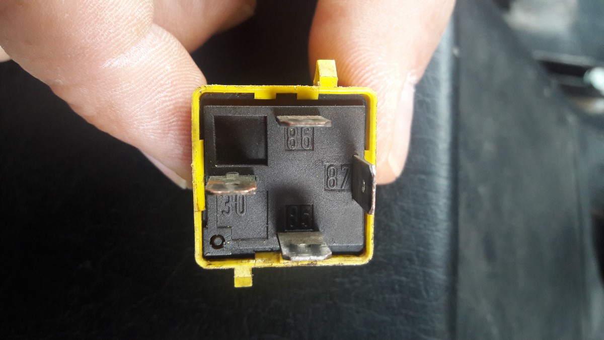

D'après le lien, nous t'en remercions vivement, nous allons shunter le relais et cela devrait être suffisant pour le redémarrer....?

Nous avons essayé de suivre la manip et de shunter le relais (fiche 86 avec 87), mais cela n'a pas supprimé l'alarme et d'ailleurs sur notre relais les fiches ne sont pas en face (comme sur les croquis) mais en angle....
Mais tant pis.........Nous n'insistons pas et nous procéderons d'un autre façon pour faire redémarrer notre Def.....
