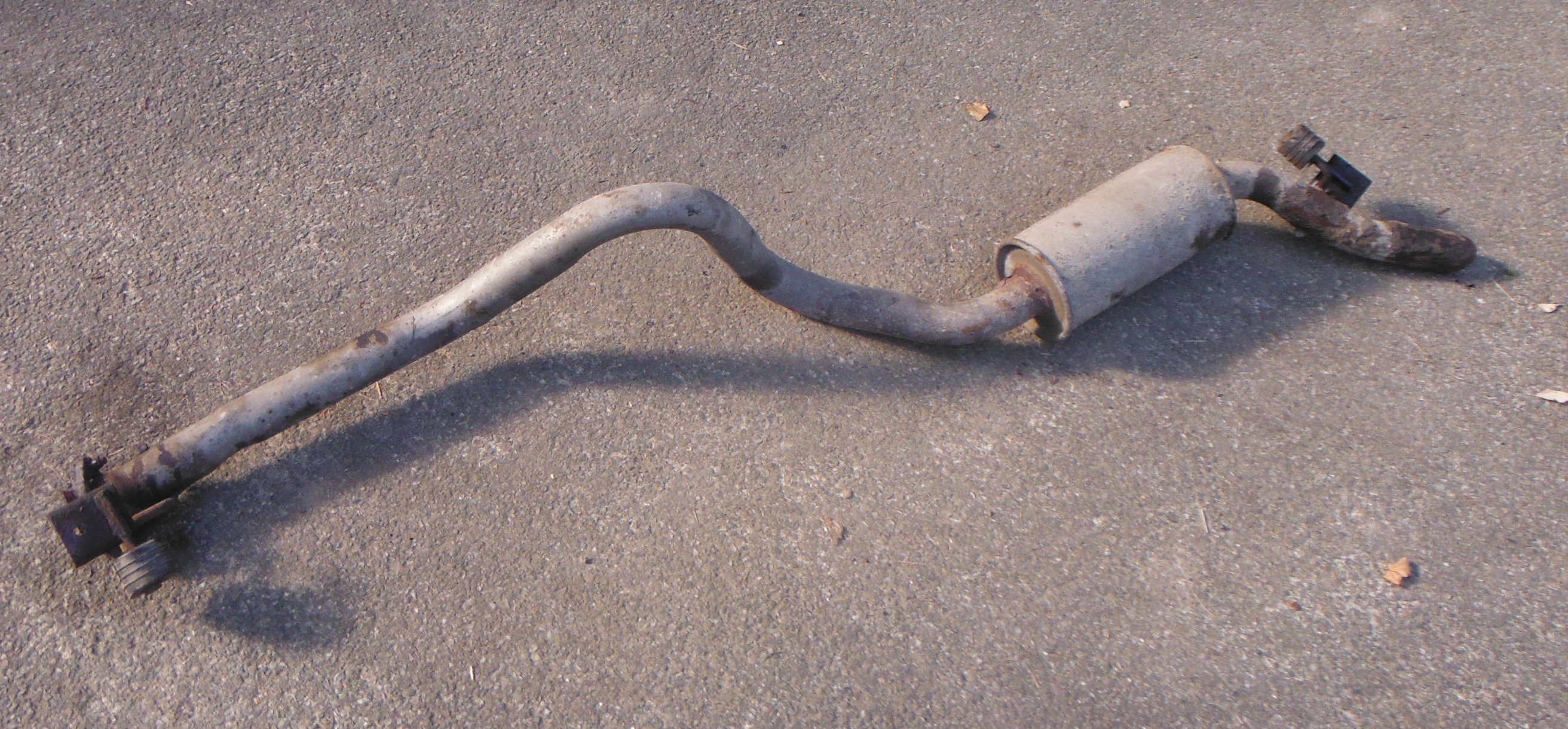

Hello,
j'ai fait un (mini) pot cet aprem en récupérant des bouts de la partie arrière de la ligne de mon 300tdi
juste eu à rajouter un bout de tube droit au milieux
avant découpe :

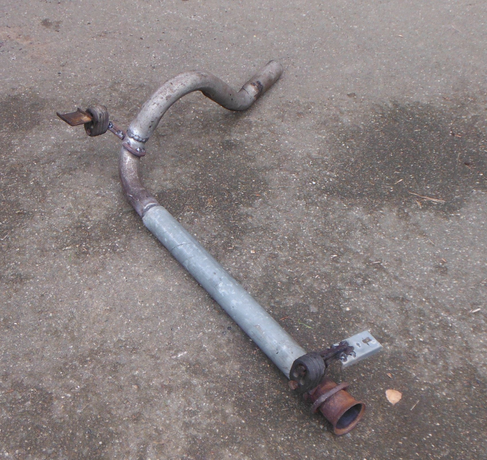

apres :

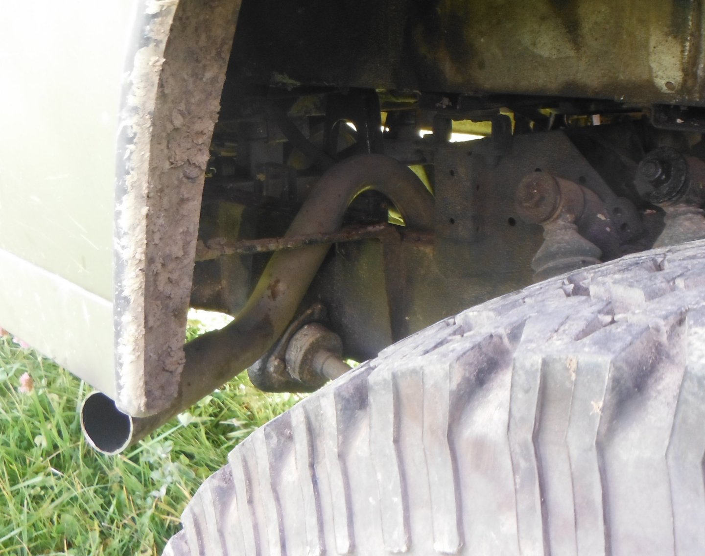

détail :

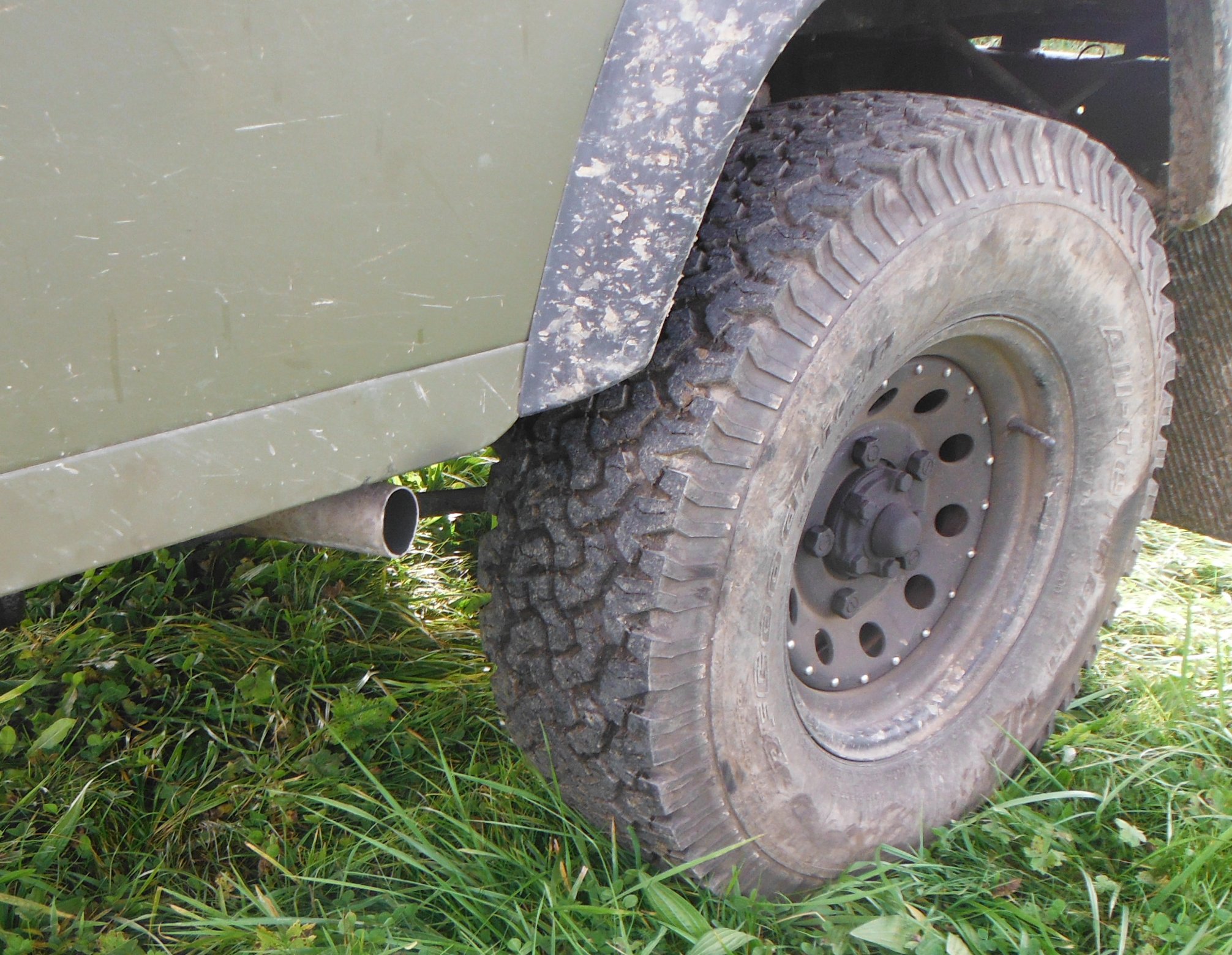

résultat final:
au niveau son, très peux de différence avec la ligne complète au ralenti et tant qu'on ne monte pas dans les tours :wink:

Les Africains ont bien évolué depuis mon dernier passage, belles soudures. Bientôt, c'est les mécanos des concessions que l'on va traiter d'Africains tellement ils en ont rien à foutre de ta bagnole...
Par contre le doublage des amortisseurs, que l'on aperçois sur la troisième photo, peux-tu nous mettre quelques photos dans une rubrique dédier?
