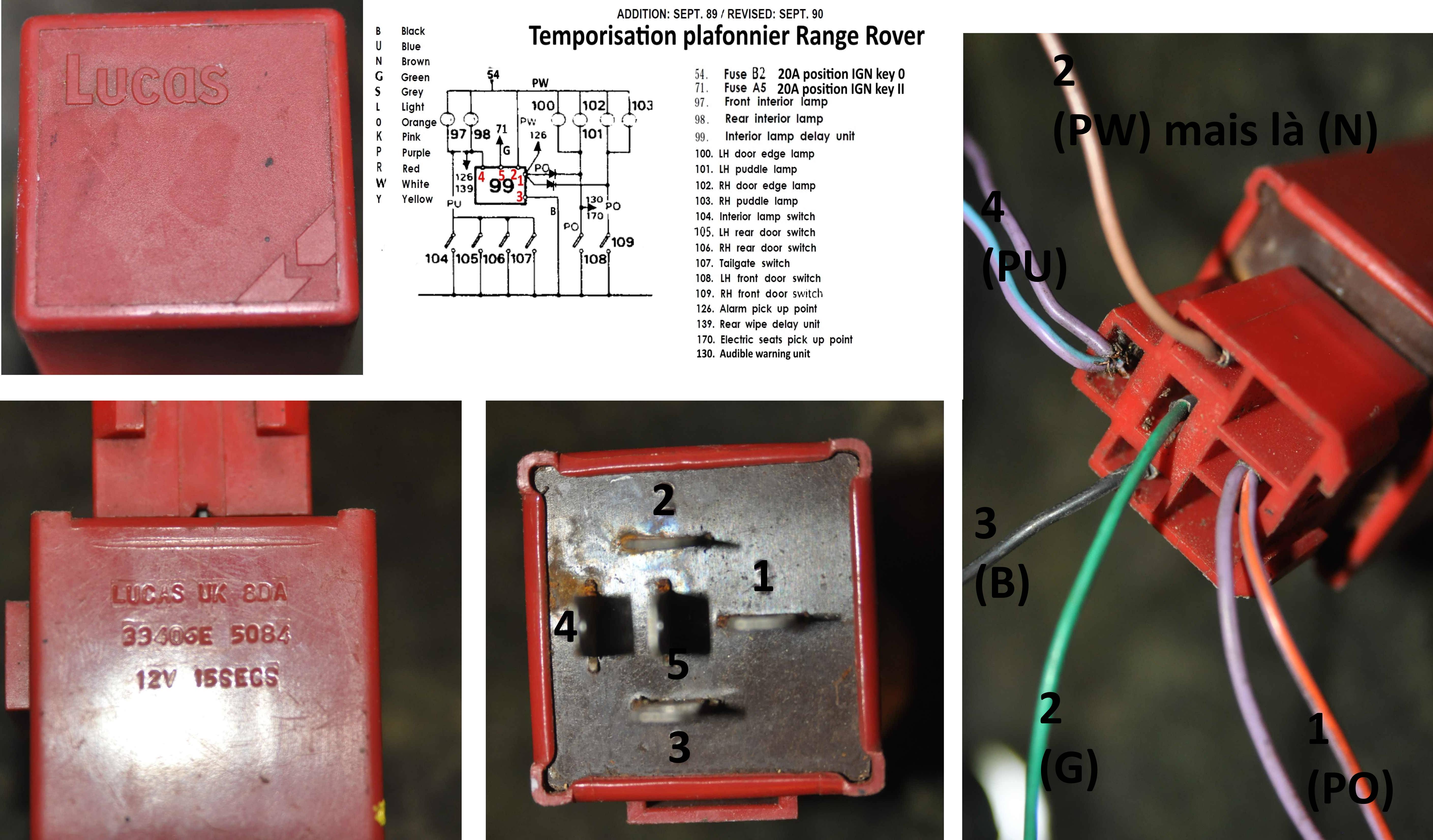

C'est ton ECU d'alarme qui remontait progressivement la tension à +12V au bout d'une dizaine de secondes, pour avoir une extinction lente et progressive.
Sur les vieux ranges, il y avait bien un relais de temporisation Lucas 8DA 15Sec

Donc, ce que tu peux chercher, c'est soit un relais d'origine du genre de celui qui avait dans les ranges, car ce n'est pas le genre de la maison d'avoir 36000 fournisseurs.

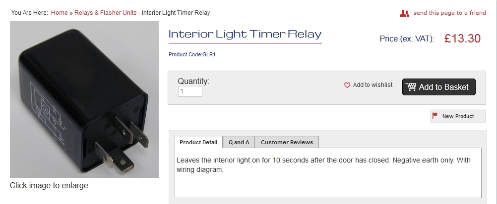

Soit un bricolage d'un proprio précédent; et dans ce cas tu peux tomber sur un relais dans ce genre là:
Tu peux trouver ces relais en suivant les fils du plafonnier, sachant qu'ils passent derrière le petit cache en plastique noir qui tient avec deux vis, le long du montant du pare-brise coté chauffeur. Normalement les couleurs des fils auxquels doit-être relier ce fameux relais, doit-être celles des fils des deux schémas proposés Schema electrique Defender 90 Hard top 96 sans ECU.
