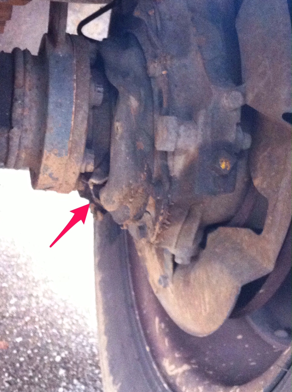

Je possède un Denfender 200TDI (121 000 km) et j'ai constaté depuis peu un grincement (je n'ai pas mieux comme terme) qui semble provenir de la roue avant gauche et plutôt à faible allure visiblement.
J'ai jeté un oeil et constaté que le soufflet cuir était déchiré (voir photo) :
Je souhaitais poser les questions suivantes :
i. Le bruit que j'entends peut-il venir de ce problème ?
ii. Faut-il, avant de changer le soufflet, que j'effectue un graissage particulier. J'ai trouvé ces deux posts (http://www.landroverfaq.com/viewtopic.php?f=19&t=3283 et http://www.landroverfaq.com/viewtopic.p ... ssage+roue). S'appliquent-il a mon cas de figure ?
iii. Le changement du soufflet est-il compliqué ?
Je suis désolé si ce sujet a déjà été traité et que je n'ai pu le retrouvé via le moteur de recherche du forum. Je me débrouille en mécanique mais ne suis pas un expert et j'ai peut-être mal cherché.
Je vous remercie par avance pour vos réponses.

Le mieux est de virer ce soufflet au plus vite.
Le soufflet protège, mais nécessite un démontage régulier afin de vérifier l'état de la sphère et aussi pour vérifié qu'il ne commence pas à se fissurer.
Si tu ne le démontes pas régulièrement, vire le.
Le grincement proche de la roue peut avoir plusieurs causes (roulements de roues, joint homocinétique etc....), dont la plus fréquente et le gravier coincé entre le disque de frein et la tôle de protection.
Au fait, quand as tu fais le dernier remplacement d'huile des bol de direction ?

Oui, tu as de la chance, tes soufflets cuirs sont abimés au bon endroit.
Ces soufflets cuir sont montés d'origine sur les lands militaires. Sur un série IIA de 1969 L’avantage: cela protège les bols des impacts et ainsi cela protège bien les sphères, qui à l'époque étaient chromés.
L’inconvénient: cela garde l'humidité, favorisant donc l'oxydation de celle ci.
C'est un vieux débat, dans lequel je ne me lancerai pas (plus), n'ayant plus de salive, mais vous êtes libre.

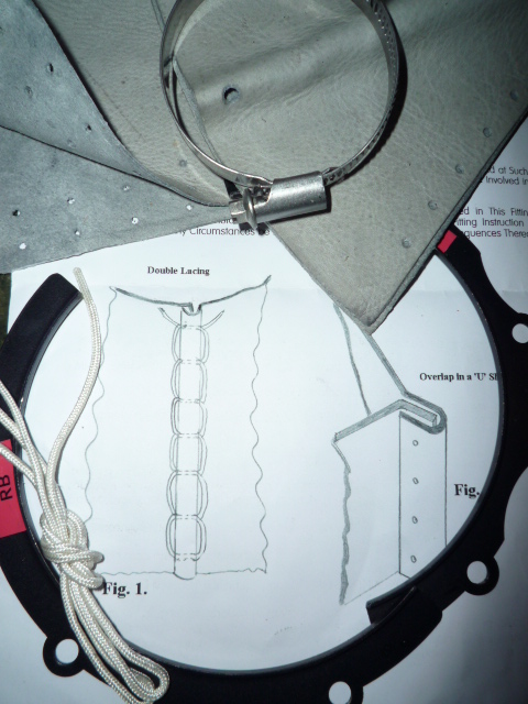

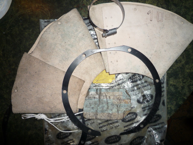

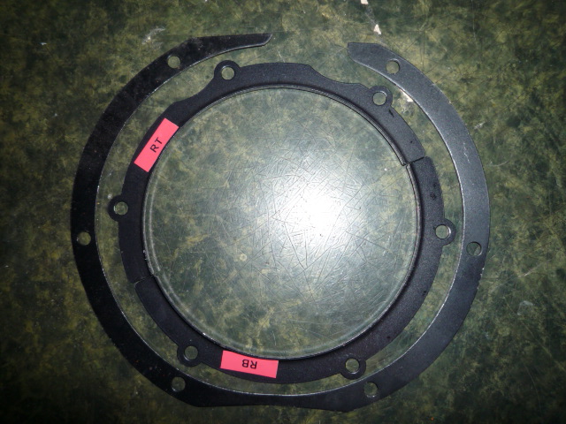

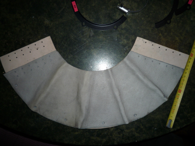

C'est tout beau quand c'est neuf, un kit pour 110/90 : Un kit pour 109/88 : Les deux soufflets n'ont pas tout à fait la même dimension, le plus grand c'est du 109/88. La façon de coudre est intéressante. Sinon un bruit de grincement, un caillou coincé entre protection de disque et le disque, ou un roulement, contrôle les jeux en levant la roue, et fait la tournée en tendant l'oreille.
Le thème a déjà été abordé, mais effectivement pas évident à retrouver: Graissage des bols ... help !

Merci pour vos réponses et toutes mes excuses pour mon absence prolongée.
J'ai changé l'huile des bols (ce qui n'avait jamais été fait) et nettoyé les abords des freins.
Depuis, tout est rentré dans l'ordre
Encore merci.
Emmanuel.
