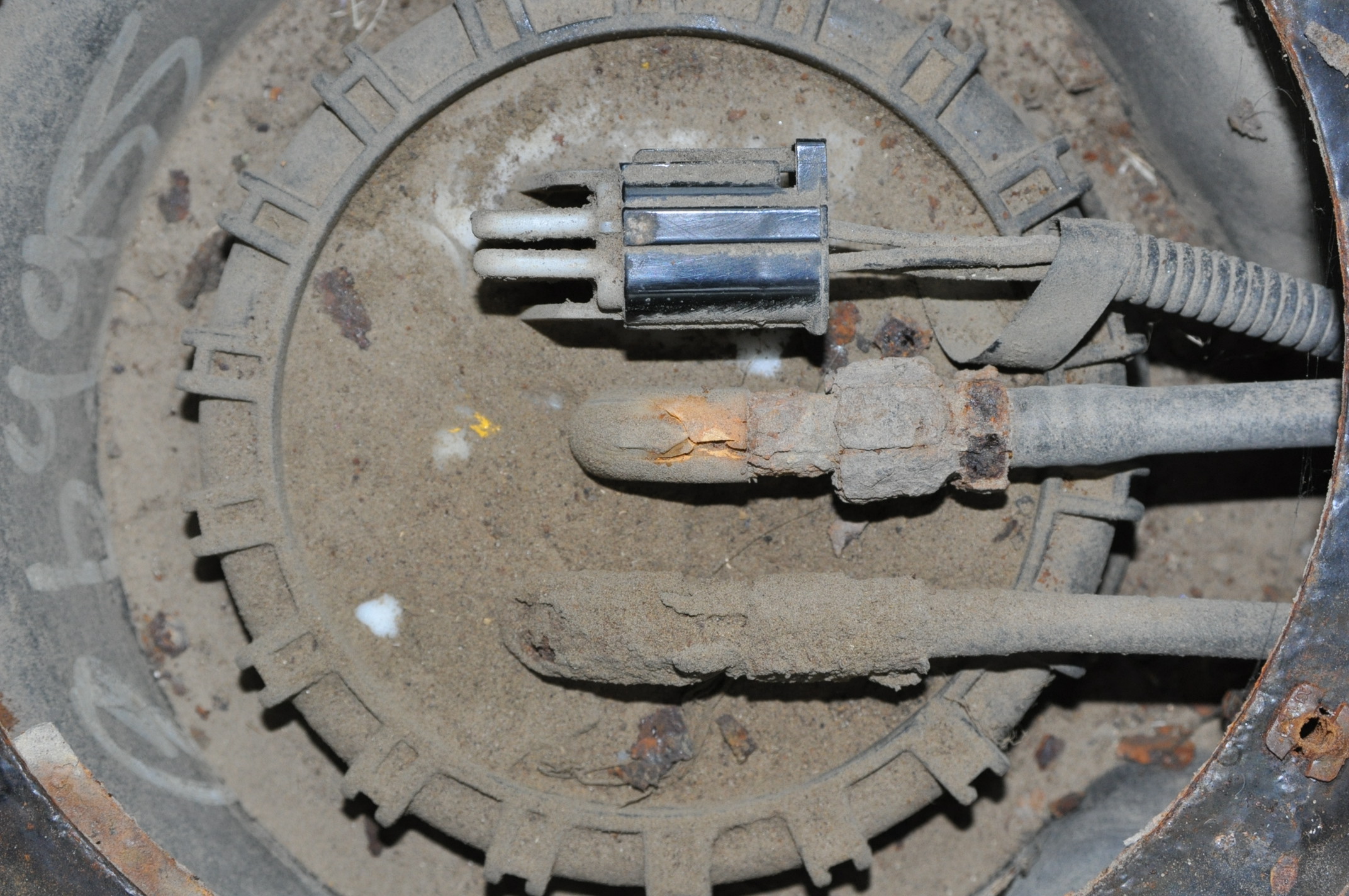

Dans quel état sont les raccords de jauge et la jauge à carburant? A+

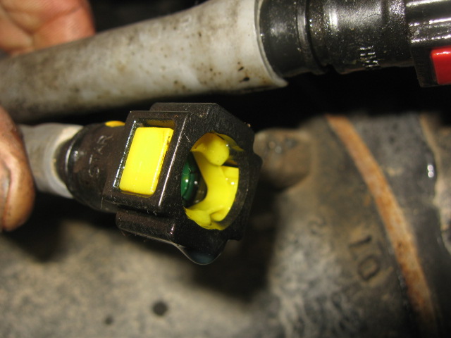

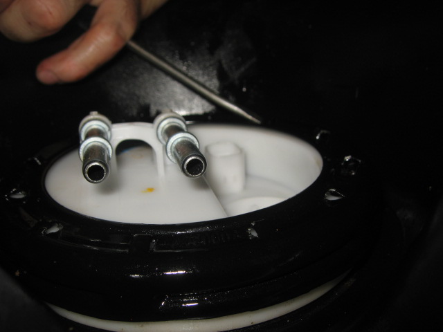

ma pompe de discovery TD5 possède quatre raccords, elle a déjà été changée une fois vers 100Mkm.Je voudrais savoir si sur le circuit mise à l'air (pompe) , il existe une canalisation interne qui vient se raccorder pour éviter toute remontée lors d'un plein complet ou lors de mouvement de gasoil dans le réservoir.J'ai l'ancienne pompe et je me demande si ce raccord n'est pas en liaison avec l'autre mise à l'air du réservoir qui revient dans l'aile gauche.Je constate souvent du gasoil dans ces canalisations.

http://www.landroverfaq.com/viewtopic.p ... 5&start=20zazi a écrit :Bonjour,
En page 2...
Re: Souci de démarrage sur un Td5 de 2006
Merci pour l'info,ce sujet je l'ai consulté depuis mes premiers problèmes de désamorçages qui remonte à plus de 5 ans,mais j'ai un doute que si le circuit est saturé en gasoil de l'autre côté de la membrane la purge automatique ne peut se faire correctement.
