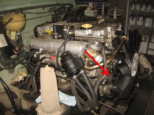

Salut,cobby a écrit : Je démarre et là fumée dans le moteur. C'est à nouveau la courroie. En y regardant de plus près c'est la petite poulie crantée à côté du galét tendeur (donc celle la plus à gauche quand on regarde le moteur depuis l'avant qui est bloquée).
Est-ce de la poulie repérée par la flèche dont tu parles?
Je laisse la parole aux experts en roulement, mais ce que j'ai souvent constaté sur des moteurs restés longtemps immobilisés, ce sont des problèmes de roulement de pompe à eau; de grippage des alternateurs; des fuites aux niveaux des joints spi. Problèmes ne se produisant pas sur des moteurs plus kilométré ayant roulés non stop. J'imagine bien les petites billes se couvrant de rouille, ce qui a pour effet soit de bloquer, soit d'user prématurément les chemins de roulement et partir rapidement en décrépitude, avec toutes les conséquences imaginables possible, qu'un roulement qui se détériore vitesse grand V, entraine dans sa chute, selon l'endroit ou il se situ.Une idée sur les causes (le Defender à 68 000 kms) et marchait parfaitement cet été ?
Dégripper la poulie en question, soit en forçant dessus de gauche à droite voir tapoter légèrement avec un marteau en lui imprimant un mouvement de rotation manuellement, voir aidé en injectant un produit dégrippant sur les axes, quand c'est possible, jusqu’à ce que cette poulie retrouve son mouvement de rotation, soit en changeant l'élément grippé.Comment faire pour réparer ?

Je confirme c'est bien cette poulie qui était complètement bloquée. Avec une clef de 22 dans l'axe de la poulie je l'ai débloquée. Par contre ça reste relativement dur. Rien à voir avec les autres poulies.
Est-ce normal que ça soit relativement dur. Je n'ai pas envie de remettre une courroie pour le savoir.

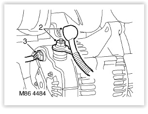

Sur l'alternateur la "prise électrique" comment fait on pour l'enlever ?

Oui pas très pratiquecobby a écrit :Sur l'alternateur la "prise électrique" comment fait on pour l'enlever ?
bien sur on ne le voit pas car c'est trop bien placé au cul de l'alternateur, il faut y aller à tâtons mais on y arrive.
En 3 le connecteur.
