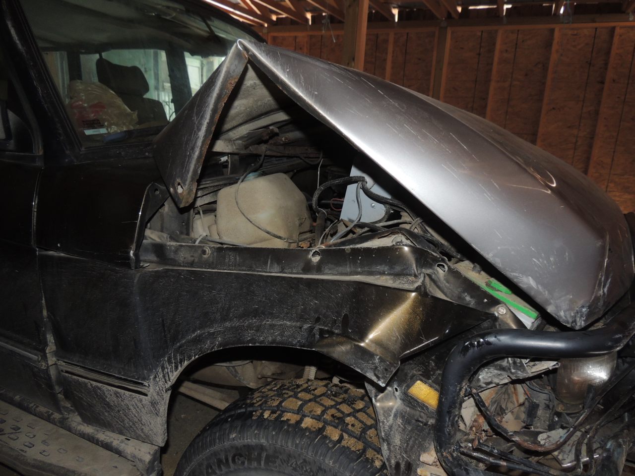

Suite au choc féroce avec Ford explorer conduit par un gars sans permis et qui roulait a vive allure et qui a ''oublié'' de tourner dans un virage ...
Mon Range dors au fond du garage...
Je l'entend m’appeler au secours, gémir, supplier...
Alors j'ai pris mon courage à deux mains, mes outils de l'autre et j'ai été le voir.

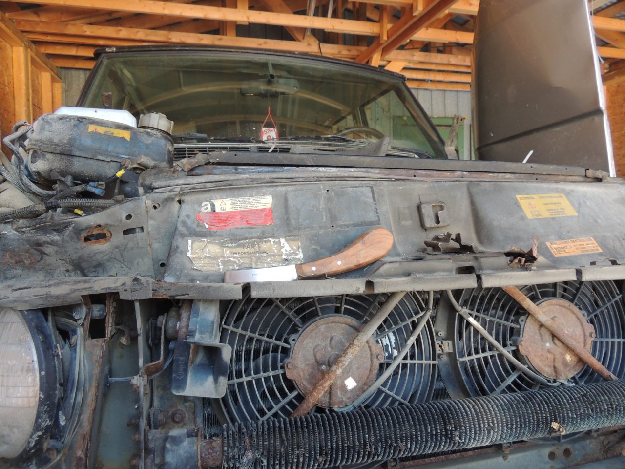

Comme il fait beau, pas froid, juste moins 10, j'en profite pour démonter des bébelles et regarder de ci de là si il n'y a pas de mauvaises surprises.
J'ai donc viré le capot, la batterie, le bocal de lave glace, de refroidissement pour voir si il y a de la casse ailleurs.
- La batterie semble bonne, je vais la tester.
- Le capot est juste plié, il semble pouvoir être redressé sans trop de mal.
- Le bocal de lave glace est une vrai usine !
- Le bocal de refroidissement a une patte cassée.

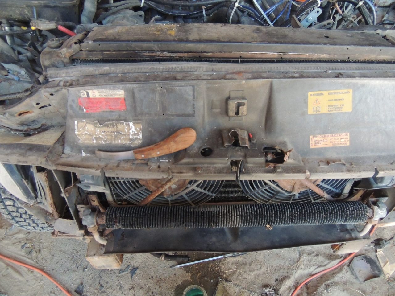

Premier constat, le radiateur est incliné vers l'arriere et a bougé de 1 cm vers la droite.
Le cache en plastique autour du ventilateur est mort.
Comme il appuie sur l’hélice, le moteur, pour le démonter ça va être galère.

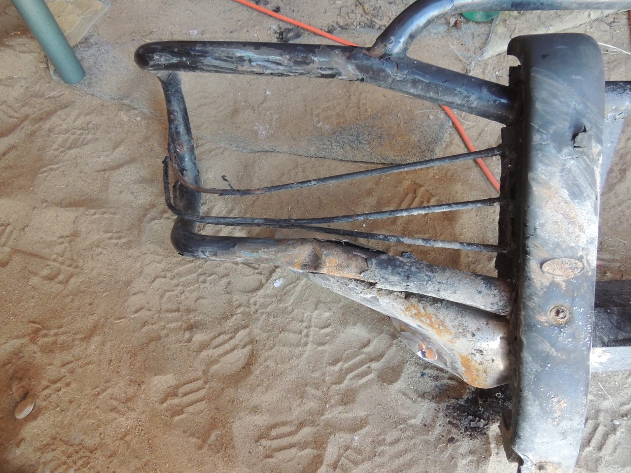

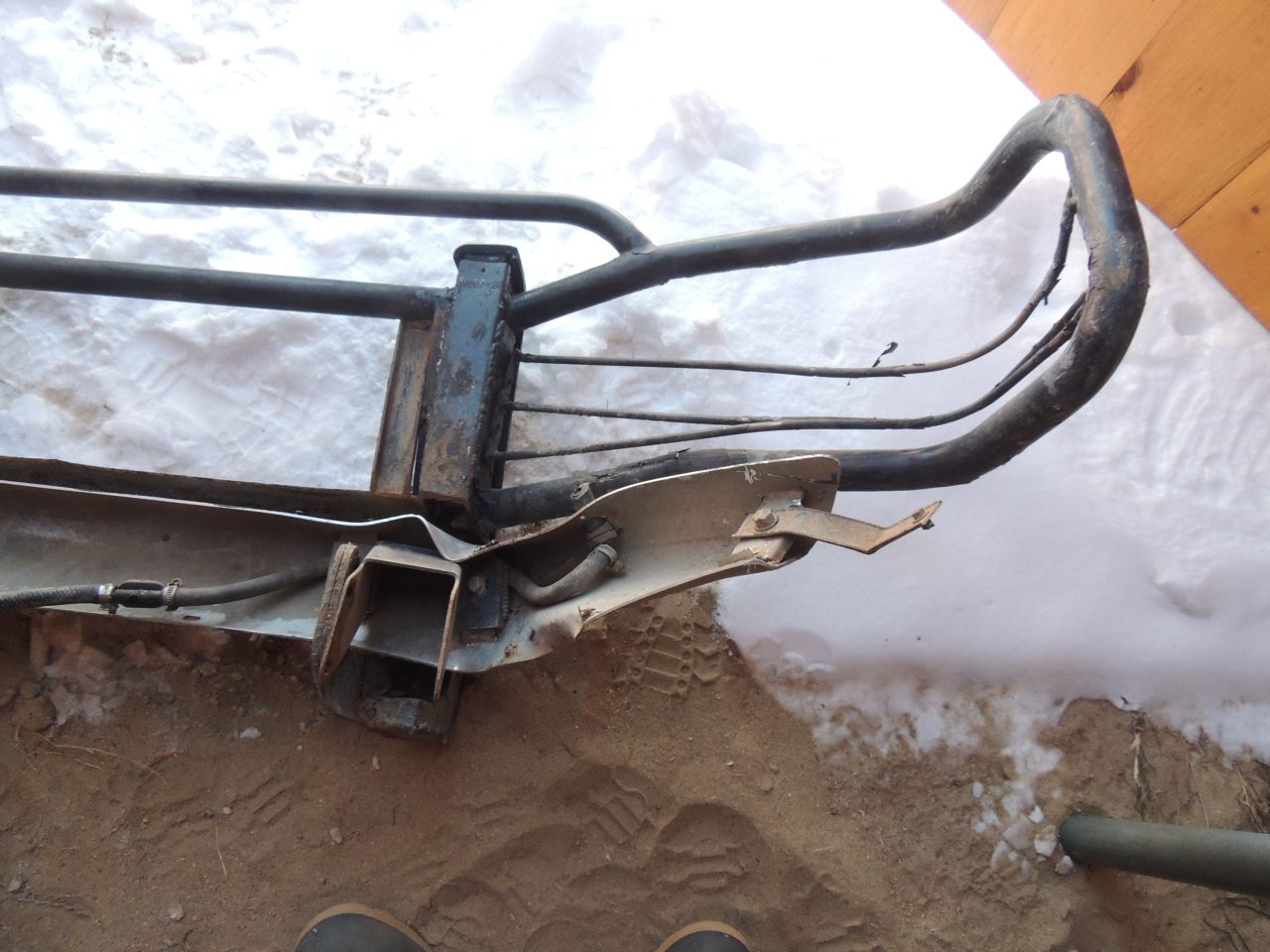

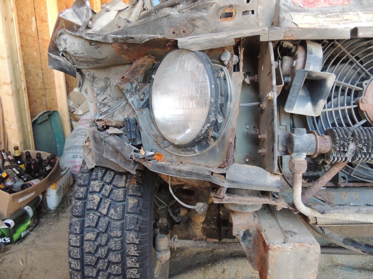

J'ai démonté le parebuffle, le parechoc, la calandre et d'autres bébelles.
Maintenant, je vois clair.
Le radiateur est incliné mais des que l'aile tordue sera enlevée, il se remettra droit, il est sur silenbloc.
Le radiateur me semble bon. Pas de traces de coulures mais ... vous regarderez les photos.
Le phare est intact !
Étonnement, malgré ses 20 ans, tout se démonte sans effort, sans grippage.
On voit l'endroit de l'impact sur le parebuffle à gauche du phare.
C'est juste le coin du range qu'il a tapé.
J'ai regardé le tirant de pont, le chassis... tout est nickel.
Je ne vois rien.
J'ai une patte du bocal de refroidissement cassé.
Seul chose cassée en dehors des toles froissées.
Je pense le capot redressable.
