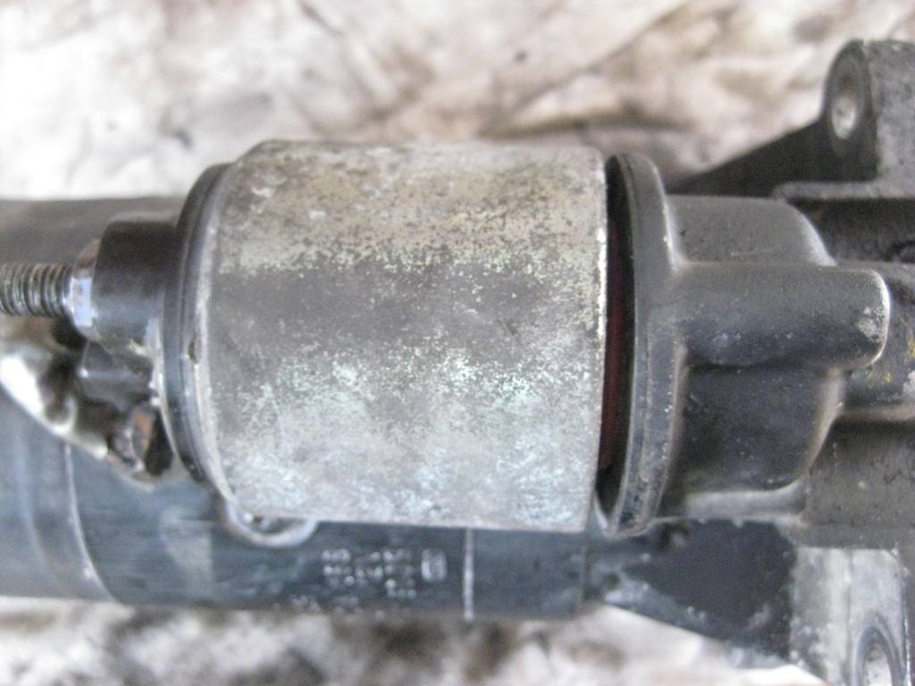

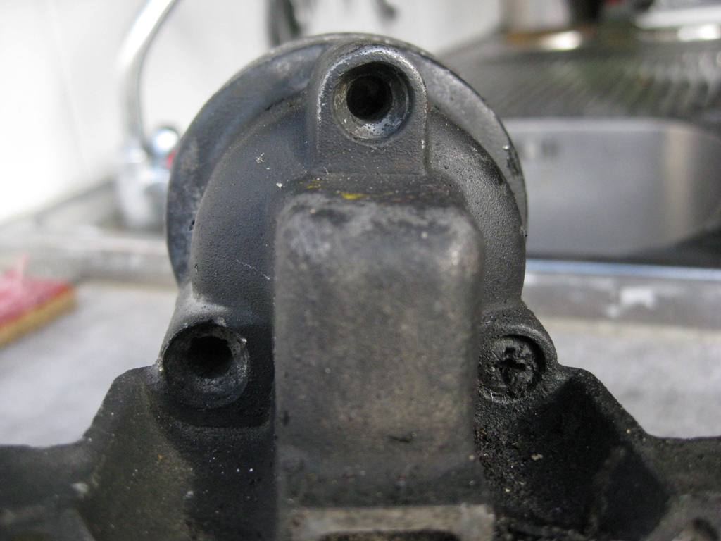

- J'ai démonté le démarreur et j'ai trouvé quelque chose de pas clair du tout.
J'ai retrouvé deux vis pour resserrer le solénoïde et j'ai testé le démarreur. Le solénoïde fonctionne bien et le moteur en lui-même aussi.
Par contre, je trouve que le débit n'est pas régulier et le pignon a tendance à revenir d'un demi-centimètre au bout de deux ou trois secondes de fonctionnement.

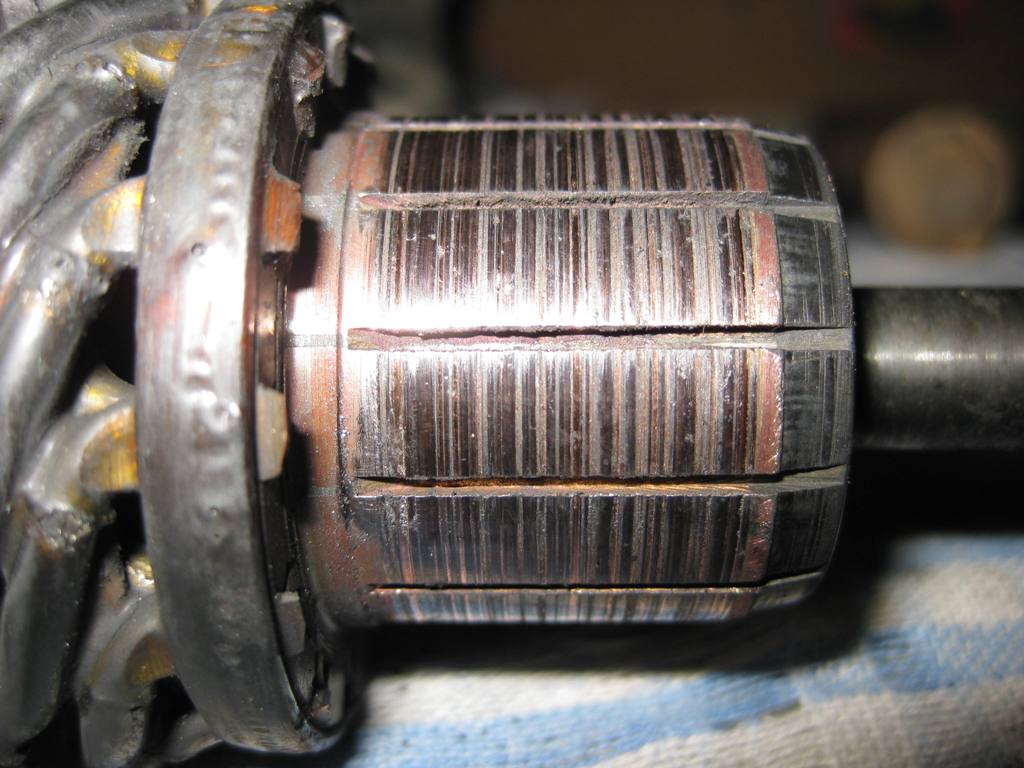

Demain, décrassage et nettoyage complet du démarreur. Voilà l'état à l'intérieur du corps.
Je vous en dirai plus demain lorsque j'aurai nettoyé et surfacé un peu tout ça ....

Salut,Dom49 a écrit : - J'ai démonté le démarreur et j'ai trouvé quelque chose de pas clair du tout.../...
Tiens, tiens? Dut au fait que le solénoïde soit écarté de la sorte, Il faudrait contrôler les contacts du solénoïde, voir les retourner, ils sont peut-être bien oxydés, charbonnés et/ou usés, ce qui pourrait expliquer la faiblesse et l'irrégularité de rotation de rotation.
Vérifie aussi l'axe du pivot d'articulation de la fourchette d'avancement du pignon de lancement qui pourrait être usé ou faussé.et le pignon a tendance à revenir d'un demi-centimètre au bout de deux ou trois secondes de fonctionnement.

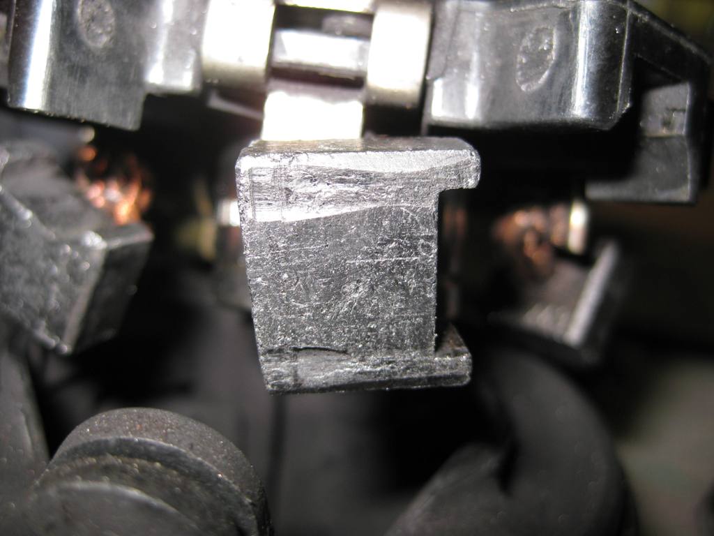

l'usure des charbons n'est pas perpendiculaire ce qui peut contraindre le coulissement dudit charbon et le coincer dans son guide empêchant le ressort de faire son office: le charbon n'est plus assez "pressé " contre le collecteur.

salutnanard833 a écrit :Salut,
maintenant que tu as demonté en complement des conseils evoqués dans les precedents posts
l idéal serais de rectifier le collecteur
-passage au tour :enlever le minimum afin d obtenir une bonne circularité
-a l aide d un cutter ou petite lime degager les interstices en les éléments du collecteurs sur une profondeur de 1 a 1.5 mm
-mettre des charbons neufs
-verifier l etat des roulement ou paliers (voir remplacer)
-nettoyer l ensemble
-changer eventuellement le solenoid ca vaut dans les 40€ chez un electricien auto

Je n'ai pas de tour malheureusement, c'est vraiment un truc qui me manque car c'est bien pratique.
Pour le moment je vais surfacer le collecteur à la toile émeri fine et le décrassage des rainures est prévu.
Je viens de tout nettoyer et je remonte tout ce soir quand ce sera nickel.
Dans un premier temps essai à vide et ensuite remonte pour tester un peu afin de savoir si le démarreur est encore en état.
Les charbons vont être commandés et je verrai à l'usage pour le solénoïde.

Bon un petit REX.
Nettoyage complet, décrassage aux petits oignons et graissage des parties mobiles.
Essai à vide pour le moteur et le solénoïde : OK.
Remontage sur le camion et démarrage impeccable ; le démarreur a deux fois plus de pêche qu'avant et le débit est régulier.
