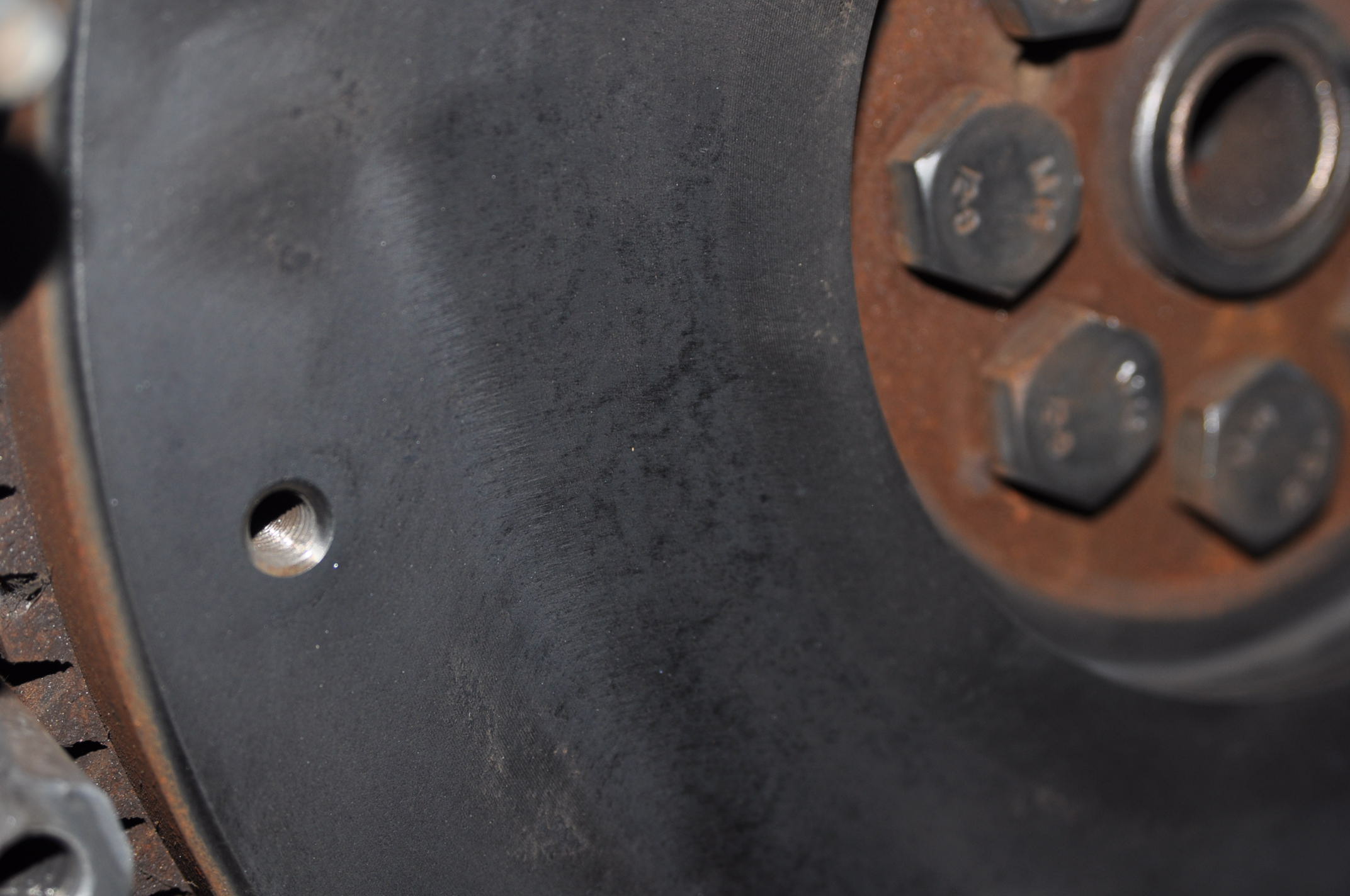

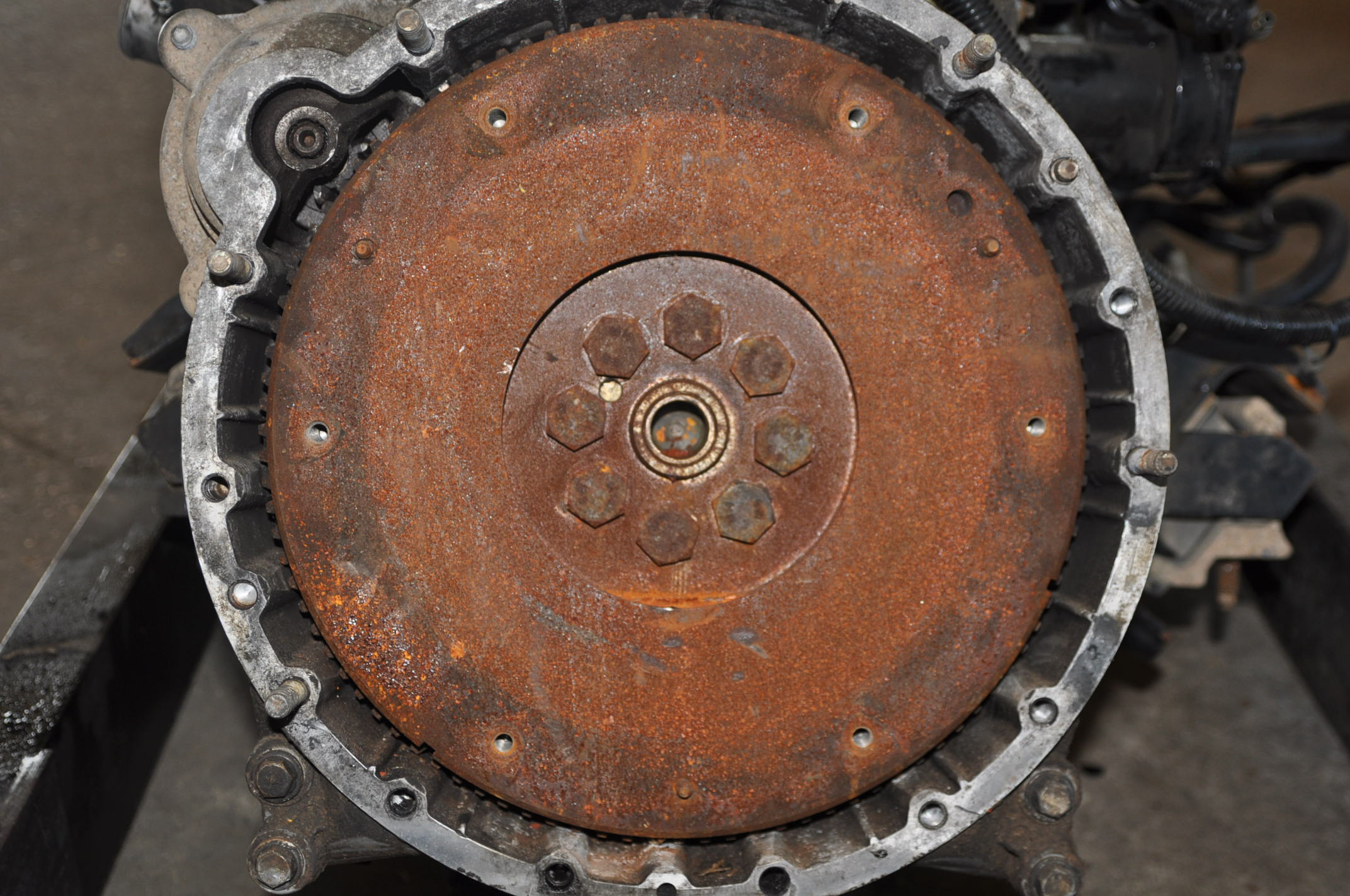

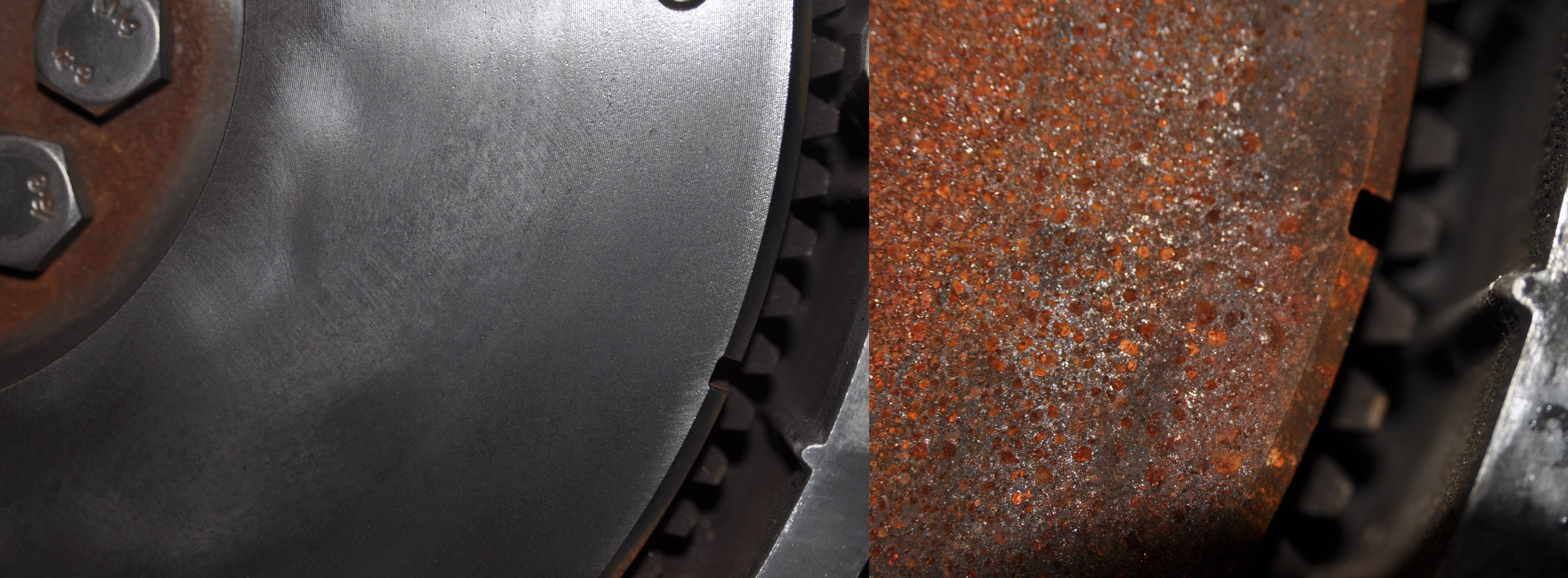

Pour te donner une idée sur un volant de 300 rouillé, identique au 200:
Certes, il faut évaluer la profondeur de l'oxydation, mais il y a beaucoup de marge sur un volant moteur.
Un exemple avant nettoyage: Après nettoyage a l'aide d'une disqueuse muni d'une brosse métallique a poiles très durs, c'est très efficace: Une macro pour que tu puisses comparer avec ton cas:
Avant: Après: Avant/Après: Je trouve qu'il y a un gros risque de voilage et de modification de l'équilibrage à faire rectifier le volant. Le temps passé avec la brosse sur la disqueuse est de quelques minutes tout au plus. Ce qu'il y a d'important, c'est de changer la bague bronze au centre, et d'être sur du positionnement du volant sur son téton de positionnement avant serrage.
Vois le chapitre X de ce thème: Remise en état d'un bloc 200tdi 12L où il est question d'un volant moteur 200tdi.
