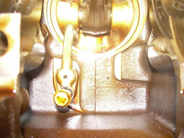

bonjours a tous
voici les news du week-end après démontage du moteur qui m'a posé une bonne col !
alors ce n'es pas le joint de cucu ni les segments ni la culasse ni les pistons ni les chemines j y arrive
ben c est tout con c était la pompe a huile qui m envoyer trop de pression d'huile a priori un problème de clapé (la pompe était neuve 2000kms)
enfin tout le moteur l ai neuf mémé les pistons sont encore bien clairs les chemise on encore leurs traces de rectif
tout le reste et bien plus que ok
j avais eu un signe que je n'avait pas retenu au démarrage le filtre a huile a pisé a la mise en route du coup je l avait resserer a la clef a démonte filtre a huile
pas bien
cela aurai du me mettre le puce a l oreille !
j ai plu cas aller chercher une pochette de joints et remonter la bète !
merci a tous ceux qui on prèté leurs attention et de leurs aides!

Salut ; Tu peux développer ? Je ne comprends pas bien le rapport entre la pompe a huile et l'emballement du moteur !!!!!!!!???????????

émulsion de l'huile sa vous dits rien???nanard833 a écrit :Ben ça alors![]()

Et alors ?reynald a écrit : émulsion de l'huile sa vous dits rien???
Parce que que je ne vois pas pour quoi une pompe à huile donnant trop de pression à cause d'un clapet défectueux peux donner les symptômes que tu indiques.

Les gicleurs de refroidissement des jupes de pistons ne sont que sur les turbo D ! dans le cas présent il s'agit d'un atmo !!nanard833 a écrit :Ben ça alors![]()

The Pater a écrit :Et alors ?reynald a écrit : émulsion de l'huile sa vous dits rien???
Idem !
Pour notre culture , il serait bon que tu nous éxplique le process ! ainsi que le cheminement qui te permet d'affirmer que c'est le trop de pression de la pompe a huile qui posait le problème !!!??
Idem !
Le clapet de décharge qui reste coincé fermé, peut amener des pressions d'huile bien supérieur à 4 bar, a tel point que cela pisse par le joint de filtre à huile, qui a priori est serré manuellement. Eu égard la technologie du moteur, avec 6 ou 8 bar dans le cache culbuteur, cela peut passer par les tiges de soupape et transformant les guide en système en injection direct d'huile.
J'ai eu un cas un peu similaire sur un V8 ou le joint tôle sous les pipes d'admission gonflait à chaque accélération car il y avait trop de pression d'huile.
Bravo reynald pour avoir trouvé, et merci du retour. Les problèmes d'huile sur les 2 ¼ et le 2,5 atmo Rover sont insondables et sans limite
