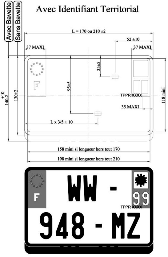

je cherche à trouver la taille de la plaque carrée allant sur la benne à l'arrière, car je veux en faire une perso sur le net
merci d'vance
quelle est la taille de la plaque d'immat sur un 130

Sur mon 130, j'avais des plaques en taille standard.
30 s de recherche sur le net et voilà : A+

Les plaques standards font 20cm par 30cm à +/- 5mm prés selon les constructeurs. C'est du limite A4 soit 21x29,7
Re: quelle est la taille de la plaque d'immat sur un 130
Oh ! Sérieux ???LØLØ a écrit : Les plaques standards font 20cm par 30cm à +/- 5mm prés selon les constructeurs. C'est du limite A4 soit 21x29,7
Ca fait pas si longtemps, pourtant, mais je ne me rappelle pas avoir mis un A4 au cul de mon 130 !
Il est vrai que je n'avais regardé que la largeur sur mon doc, qui est effectivement moto
Sorry !
