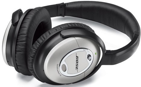

Re: Defender : quelle amélioration pour écouter la radio ?
Pour l'instant je n'ai rien trouvé de plus efficace que ça, ni de plus simple à mettre en oeuvre, et en plus, c'est multi-véhicules
Du coup, on entend plein de nouveaux bruits: ceux qui ne passent pas par les oreilles mais le siège et le squelette à partir du plancher (vibrations de transmission essentiellement).

J'ai le même, que j'utilise principalement en avion sur les longs parcours.kebir31 a écrit :Pour l'instant je n'ai rien trouvé de plus efficace que ça, ni de plus simple à mettre en oeuvre, et en plus, c'est multi-véhicules![]()
Du coup, on entend plein de nouveaux bruits: ceux qui ne passent pas par les oreilles mais le siège et le squelette à partir du plancher (vibrations de transmission essentiellement).![]()
Dans le Def, juste avec la réduction du bruit, sans musique, le bruit du moteur est vachement diminué, mais on entend bien les voitures qui doubles et les bruits aérodynamiques car ce sont des bruits de plus haute fréquence.
Bientôt totalement interdits lors de la conduite d'un véhicule.......début juin 2015.
PS : je n'ai pas de radio....
C'était la raison de mon achat. Je dirais que le fait de pouvoir regarder plusieurs films, au calme, sans mettre le volume à fond, permet de diviser par deux la perception du temps de vol.The Pater a écrit : J'ai le même, que j'utilise principalement en avion sur les longs parcours...
Investissement indispensable à mon avis.
Devrait être remboursé par la sécu
Je n'irai pas jusqu'à dire qu'on les entend "bien".The Pater a écrit : mais on entend bien les voitures qui doubles et les bruits aérodynamiques car ce sont des bruits de plus haute fréquence...
Tout au début, lors d'une de mes premières utilisations en voiture, j'attendais à un feu rouge en rase campagne, derrière une file de voitures, à ma gauche une file "tourne-à-gauche" vide, avec le casque sur les oreilles.
Le feu passe au vert, personne ne réagit. Au bout de quelques secondes, lassé, je mets la première, tourne le voulant pour déboiter et doubler la file, un petit coup d'oeil en arrière, et là je ne vois rien d'autre qu'une énorme masse rouge qui me fonce dessus: une grande échelle de pompiers, pleine de gyrophares, qui me double à au moins 80km/h.
Je n'avais pas entendu la sirène à cause du casque, et heureusement que je n'ai pas perdu l'habitude de regarder avant de changer de file, sinon ...
