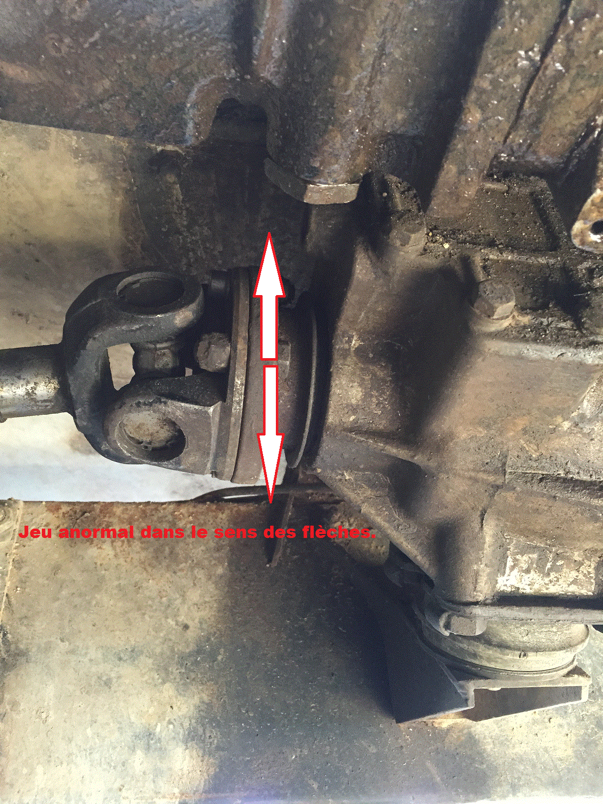

Puis un jeu moyen dans la sortie de boite de transfert avant.

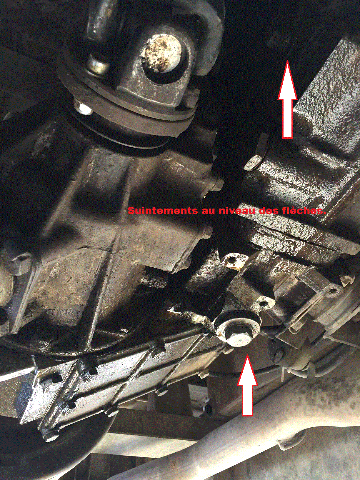

J'ai quelques fuite/suintement au niveau de la vis de remplissage et autour du joint de carter de la boite de transfert.
Jeu boite de transfert
Fuites
Fuites
C'est dans cette zone la que me semble venir le problème. Quand je fais tourner les arbres a la main il y a un bruit, comme quelque chose de detendu, l'un est l'autre mettent un moment avant de s'engrainer. Je ne sais pas si je suis très clair.
Jeu
Jeu

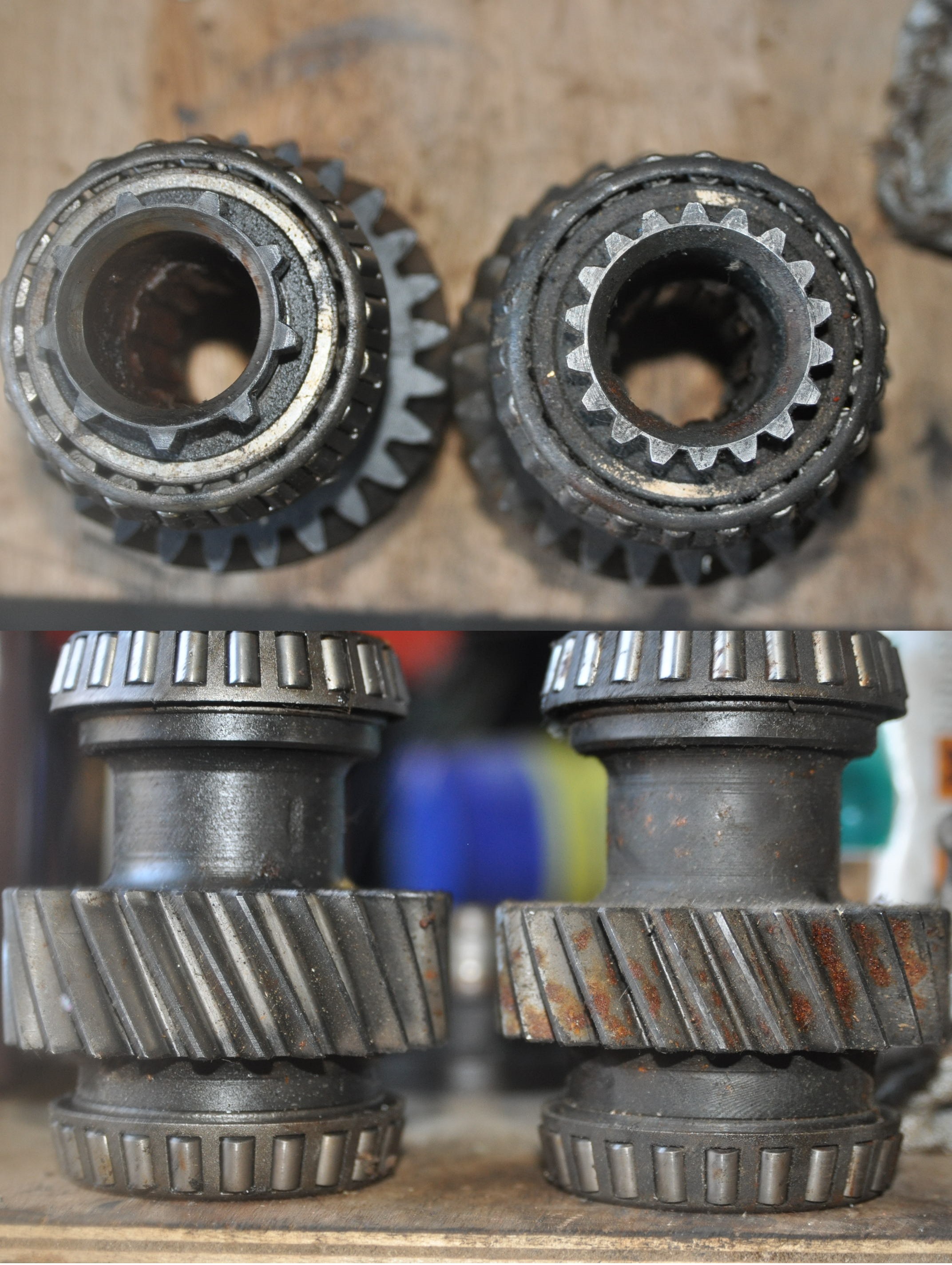

Jusqu'au jour ou cela fait "grrrgrrr", et l'on reste sur place tellement les cannelures internes sont bouffées, que cela n'accroche plus sur la queue de sortie de boite.

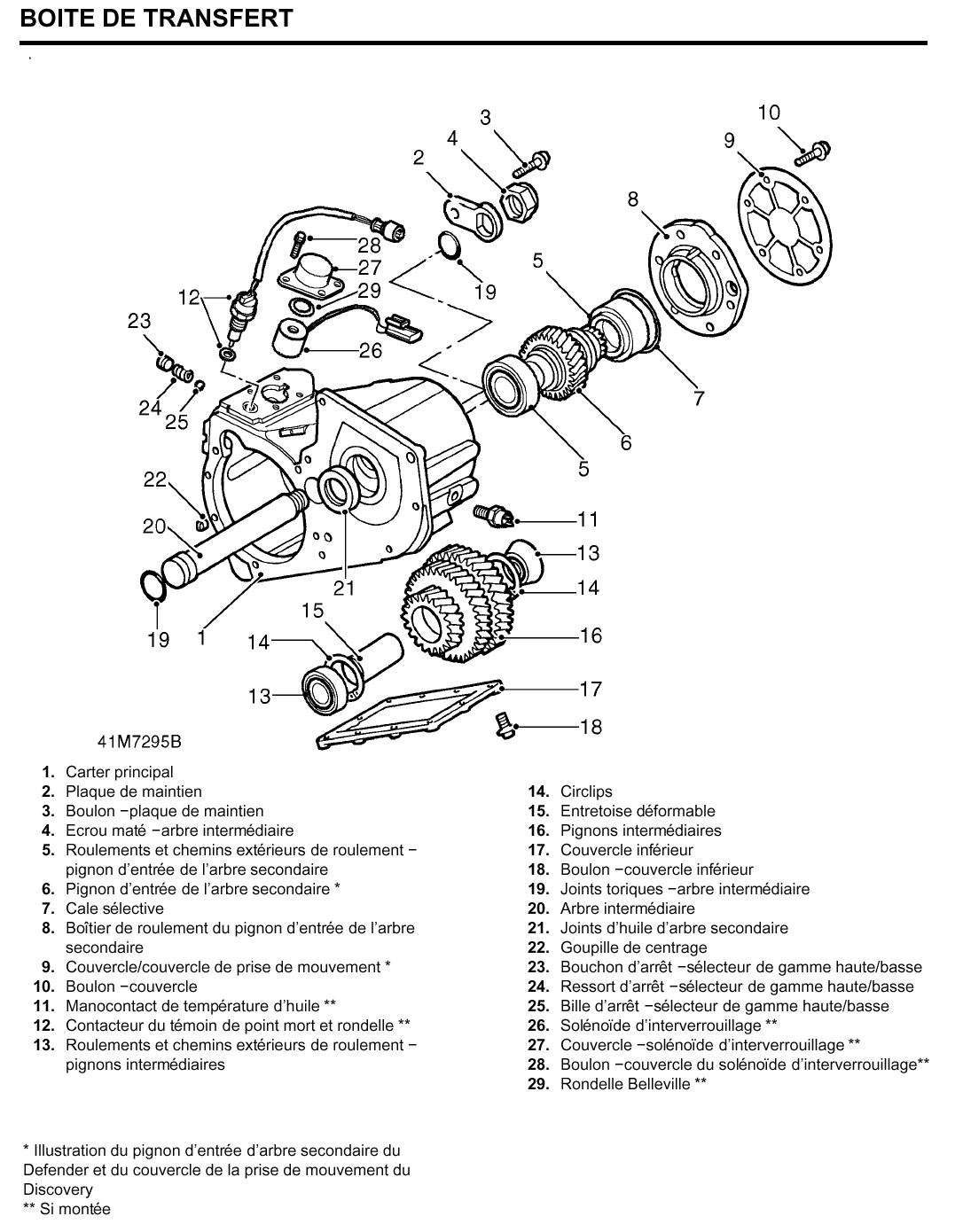

Là il y en a une de range ou disco, et l'autre de land. On peut les différencier en fonction du nombre de dents sur le synchro accessoire et la largeur du pignon.
documentation constructeur
