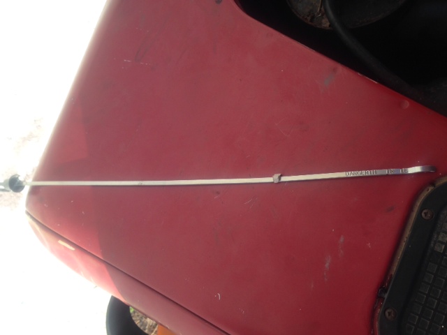

Alors j'ai L, N, H et Danger marqué dessus,

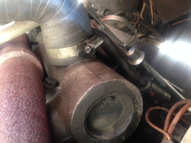

Voici les photos:
Le petit bout de scotch blanc correspond au niveau de l'huile avec 6.85l versé dans le moteur (avec vidange plus filtre à huile) c'est vraiment très au dessus de la marque "DANGER".... ca m'inquiète quand même peur!
Merci pour tout!
Voici les photos:

Mesure la distance entre le bout de scotch et la graduation du N et descend la petite cloche arrêtoir d'autant et tu es bon, pas de problème.
Un petit coup de disqueuse et un point de soudure et roule.
Sinon en attendant, tu peux faire un trait de scie au niveau du bout de scotch, et quand tu contrôles le niveau, tu sorts la jauge une première fois, tu l'essuies, puis tu la redescends dans son puits, jusqu'au trait de scie, puis là tu remontes et tu contrôles le niveau. Sur un TD tu passes du N au L en 2000 km.

Ben ce qui est bizarre c'est que la soudure de la cloche semble d'origine...
Le trait de repère c'est déjà fait
Ben je sais pas si ca va marcher en mesurant car la jauge est "plier dans le carter", quand je la met sur l'extérieur du puit on voit bien qu'elle descend plus bas que le carter...

Salut,jof_2b a écrit : Ben ce qui est bizarre c'est que la soudure de la cloche semble d'origine...
Mais la jauge, elle, ne semble pas d'origine, je n'ai pas le souvenir d'une jauge Land avec le repère DANGER si l'on dépasse le max.
Re: Vidange land 110 2.5TD
Bonjour, je ne suis pas d'accord c'est bien celle d'origine car j'ai la même sur mon land rover 90 2,5l TD de 1989...
Moi je met le niveau de telle façon qu'il soit entre le H et le N.
N= Niveau normal (Niveau routier)
H= Niveau maxi (Niveau tout terrain)
