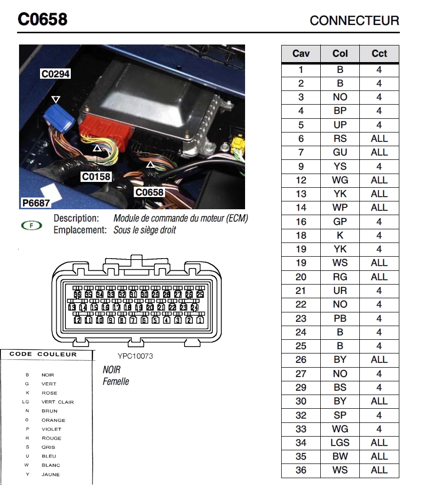

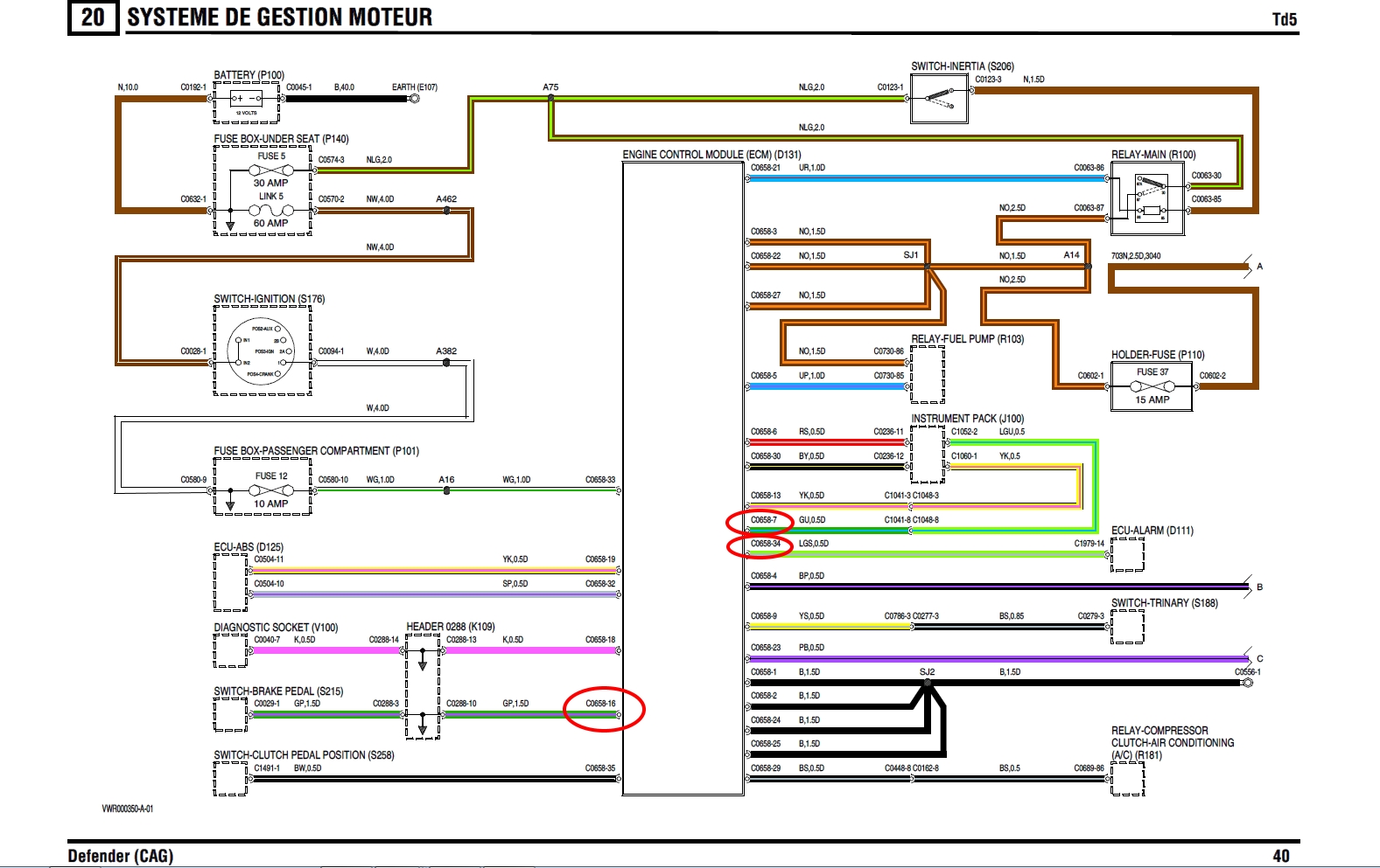

landpierrot130 a écrit : un "technicien" ma debrancher sur l ecu le fil vert sur la prise noir de l écu a quoi sert se fil?
Probablement un fil d'alarme. Mais il faudrait que tu sois beaucoup plus précis, car des fils vert il y en a plusieurs. Donc regarde le fil de plus près, et tu verras qu'il y a également une deuxième couleur, qu'il faut que tu précises, car, il y a 3 fils a couleur dominante verte. Tu peux également préciser un numéro de broche. Sur le connecteur noir, pareil, si tu regardes de plus près, tu verras des petits numéro.
Connecteur noir de l'ECU C0658 :

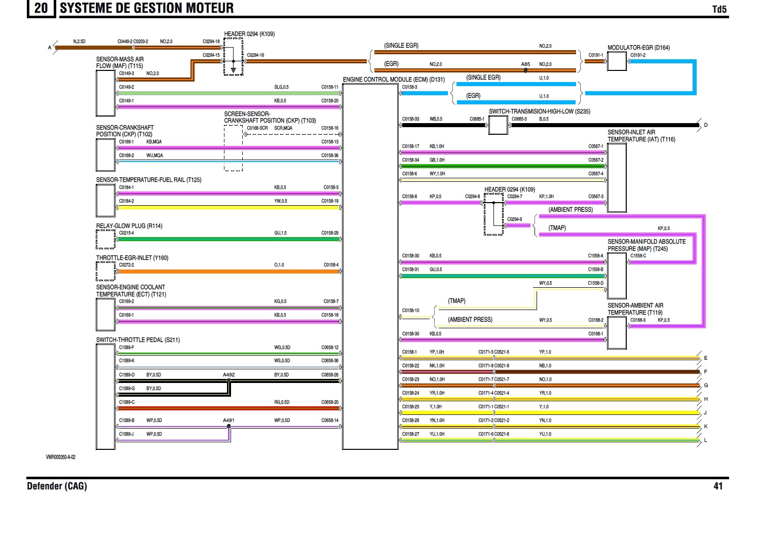

Sur les schémas, si tu repères les broches de C0658 tu vois que ces fils vert partent des broches: 7; 16; 34.
Le 7: va aux instrument de bord; le 16: va à la pédale d'accélérateur; le 34: va à l'ECU d'alarme donc à priori, le technicien aurait coupé le vert clair liseré gris, broche 34; c'est ça ?
Je ne suis pas sûr, que le fait de couper le fil inhibe un potentiel blocage lié à l'alarme. En effet, je ne pense pas que ce soit un simple niveau, mais plutôt un code qui est transmis et comparé a un code qui est mémorisé à l’intérieur de L'ECU. Que le déverrouillage de l'ECU de gestion moteur, ne soit possible donc qu'avec un code envoyé par l'alarme ou par un nanocom. Il est à souhaiter que ton nouvel ECU de gestion est son alarme désactivé.
L'autre connecteur:
Le bout de schéma qui va avec:

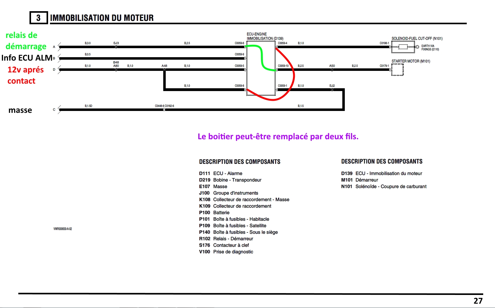

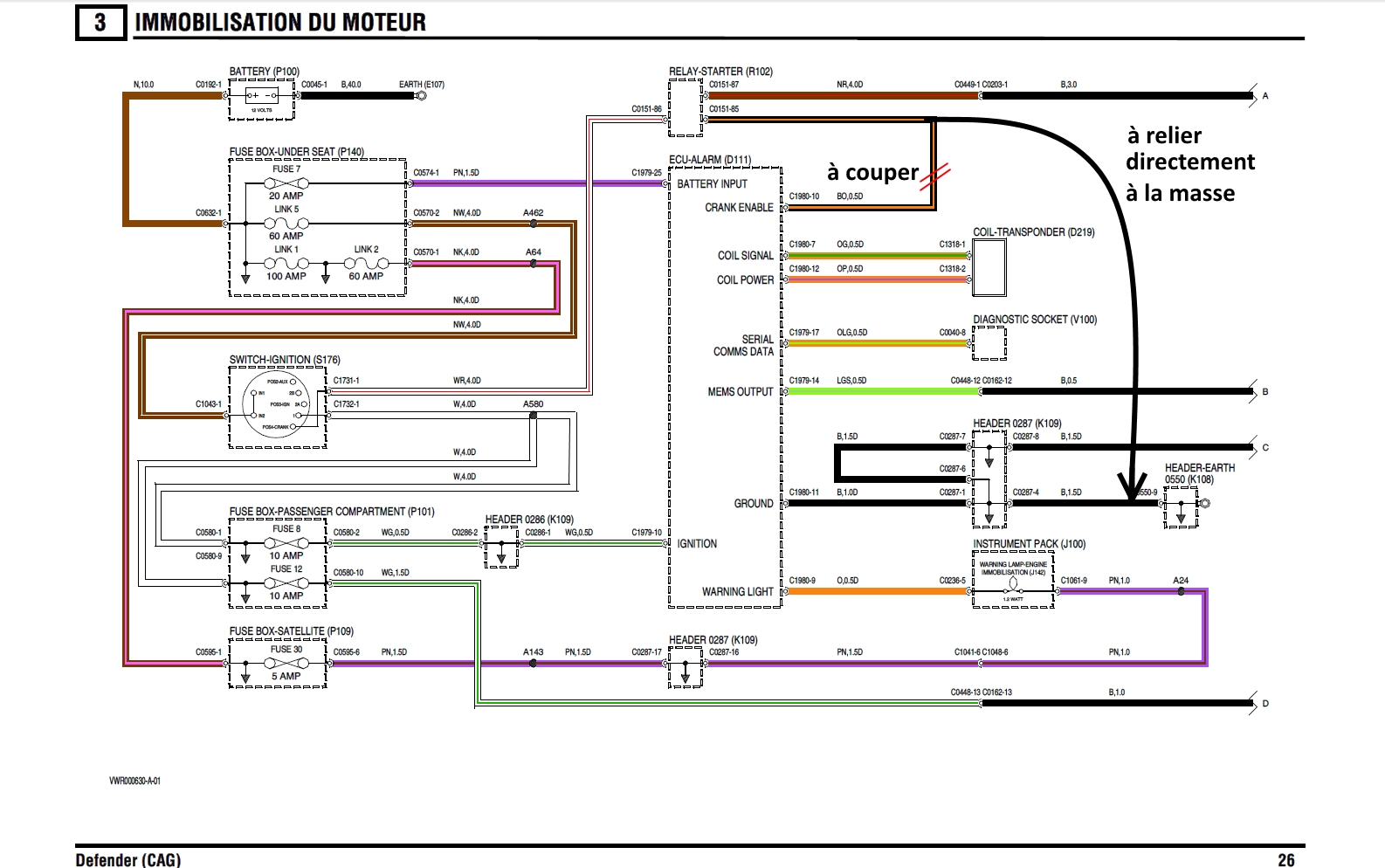

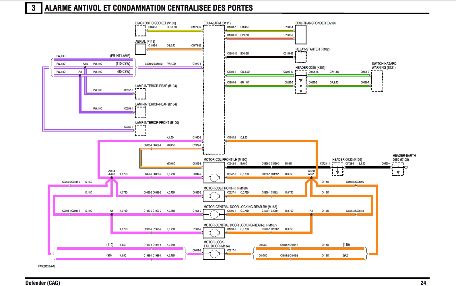

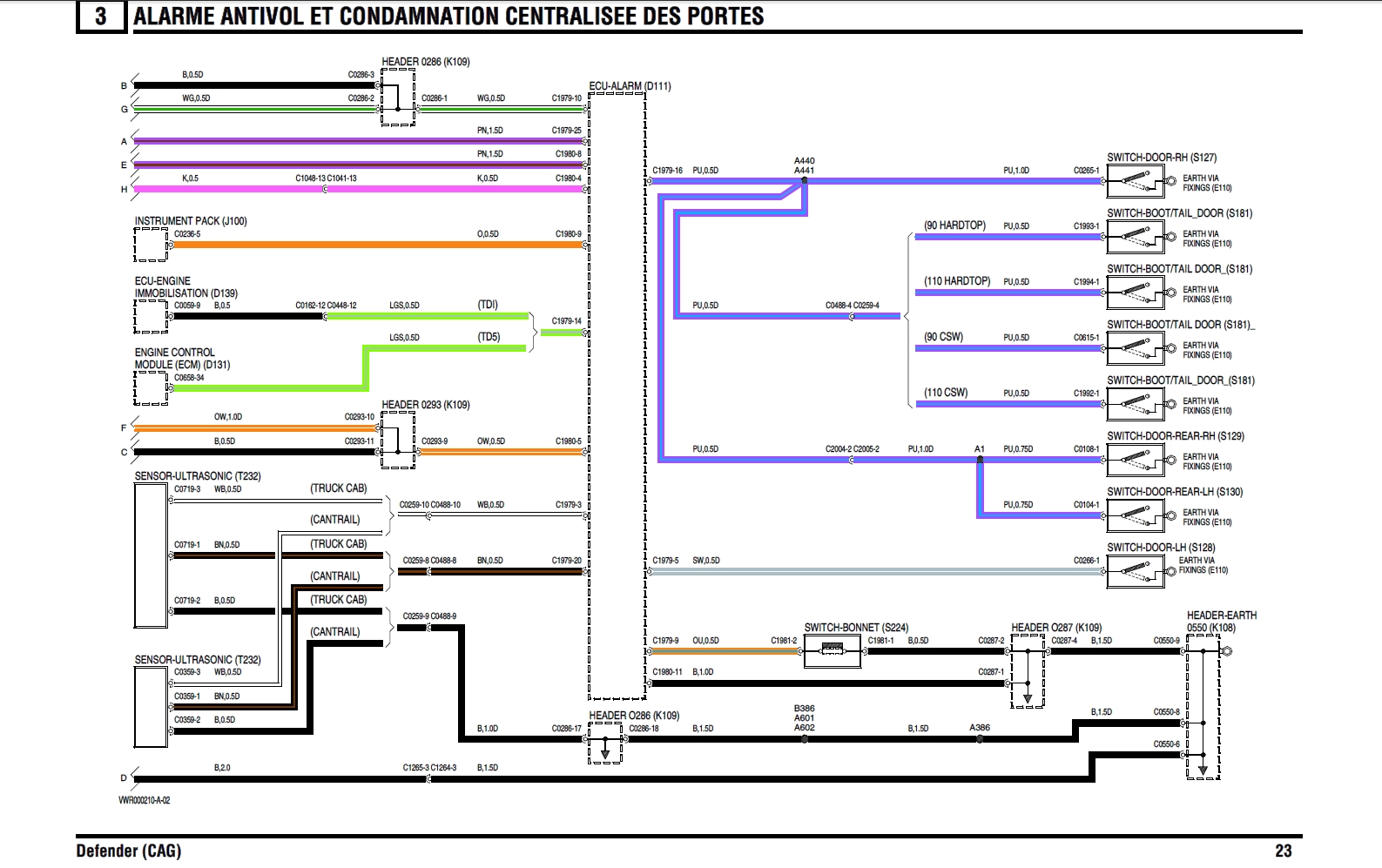

Pour l'alarme et l'immobilisateur, on ne peux pas trop en dire ici.
En attendant, les schémas de l'alarme si cela peut t'aider.
1)
2)
3)
4)
5)
Bon courage.

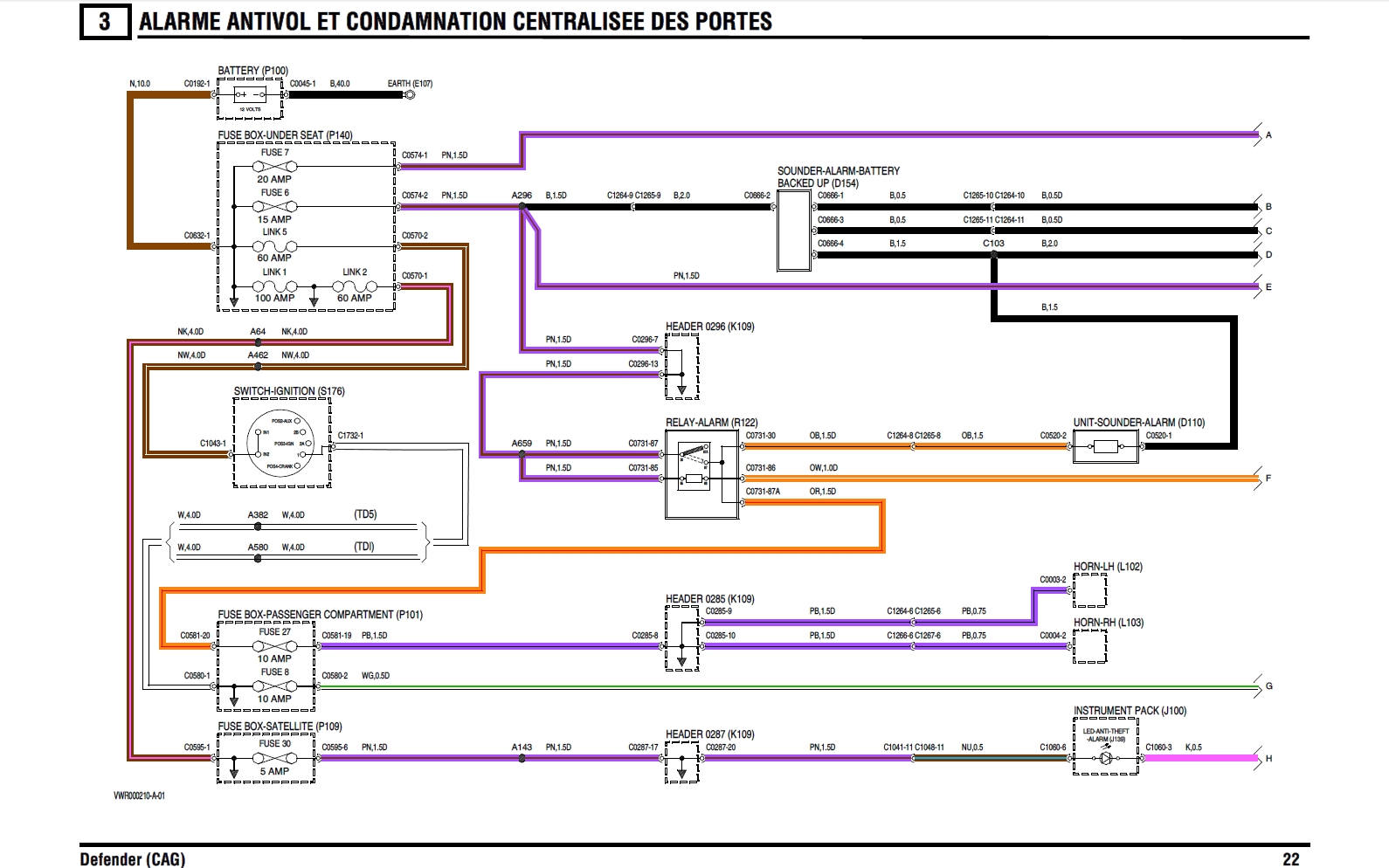

pour le schéma 4

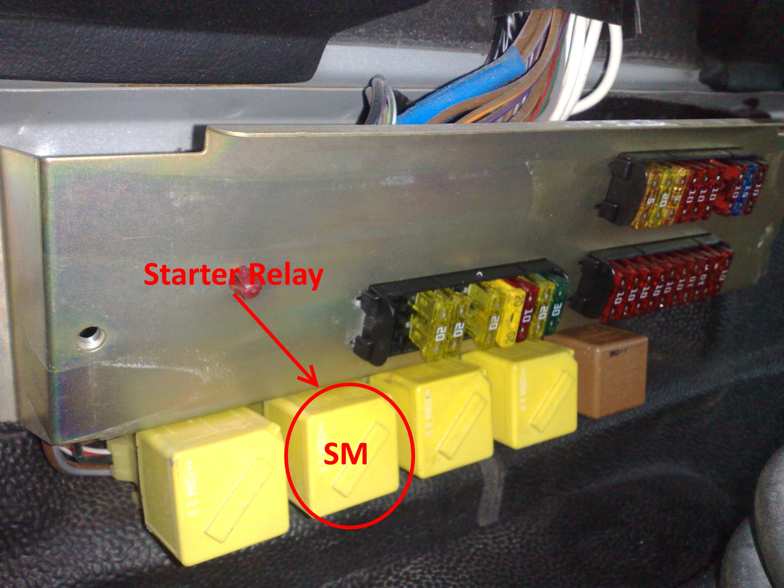

je ne trouve pas l emplacement ( ni ce que ces)que le "starter relay r102" je croit comprendre que le fil doit être brancher sur une masse du header-earth 0550 (k108)
peux tu éclairer ma lanterne si je peux dire.
L'autre connecteur:
1)
2)
3)
4)
5)
Bon courage.
Re: clés_as10-ecu
pour le schéma 4

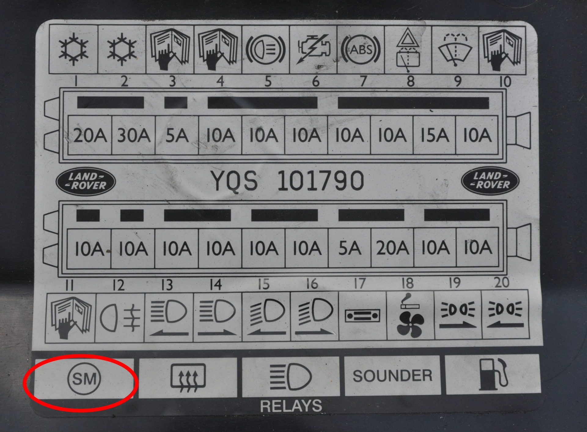

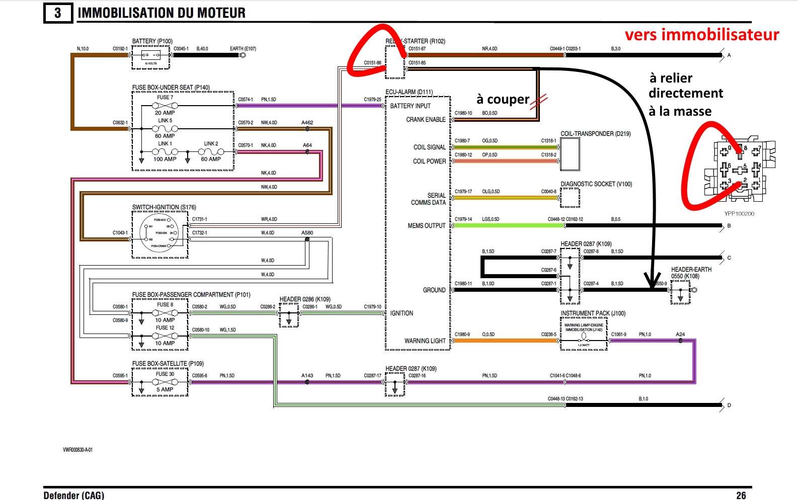

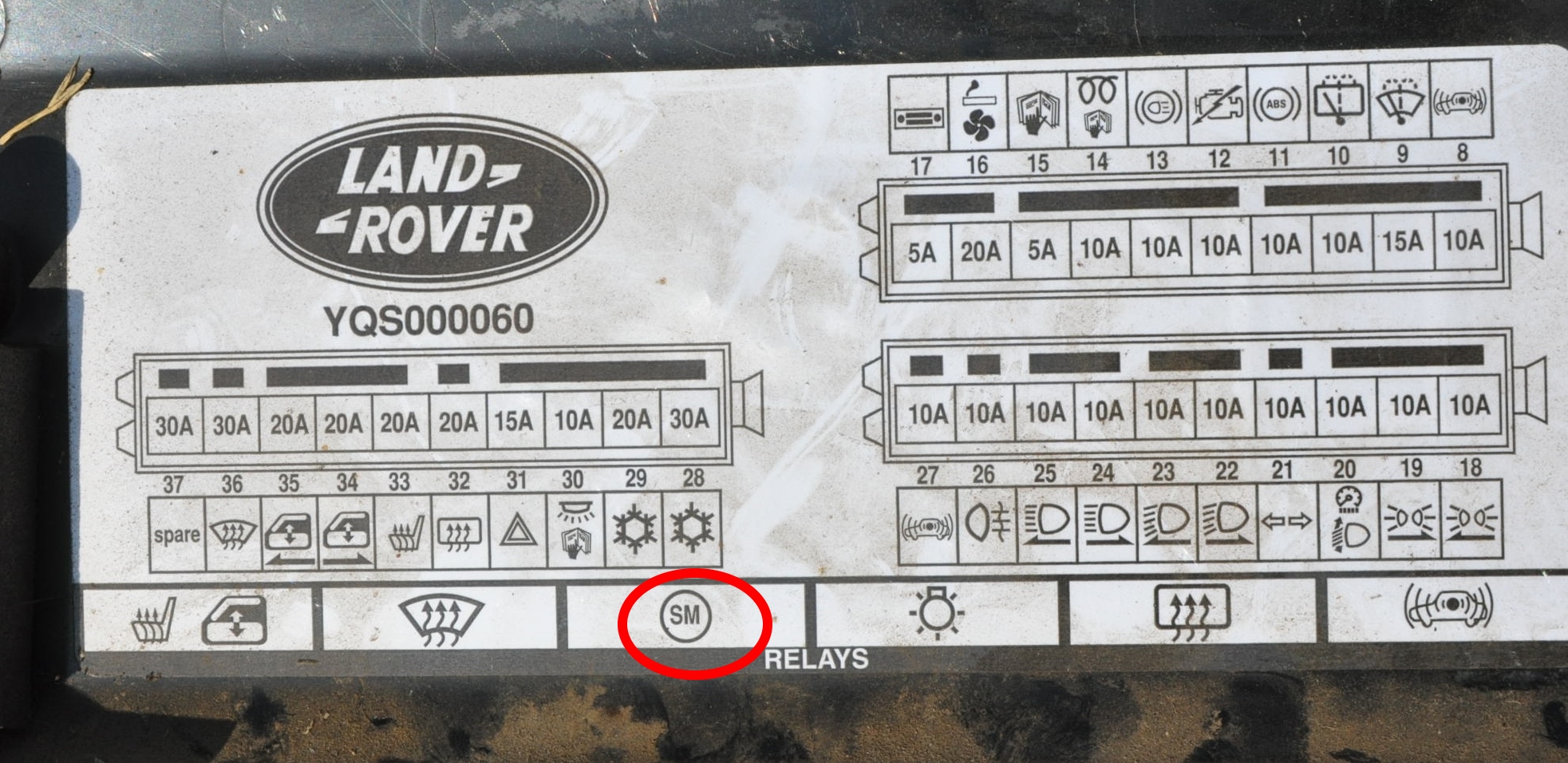

Le starter relay est un petit relais sous le tableau de fusible qui permet d'inhiber la commande du démarreur à la clef, car il est en série entre le neiman; le boitier d'immobilisation; le solénoïde du démarreur. La masse de ce relais donc son activation, est commandé par le boitier d'alarme. Si tout va bien l'alarme commute le relais et la clef dans le neiman est active. Si tu es un vilain voleur, tu coupes les fils sous le neiman, tu fais pzitt pzitt avec et rien ne se passe parce que l'alarme bloque via ce relais, toute communication entre les fils du neiman et le démarreur via le boitier d'immobilisation.
Sur le tableau de fusible, sa position est clairement mentionnée, SM pour Starter Moteur.
En vrais cela donne:
La masse, tu peux la brancher n'importe où, sur la caisse, avec une vis ou un boulon. Tu peux également intercaler un bouton caché connu de toi seul, comme ça les voleurs sont toujours un peu embêtés malgré tout.
Ou carrément enlever le relais et remplacer la liaison du contact par un fil, comme ça plus de relais, un soucis de moins, en reliant directement la borne 86 à la borne 87, sur le support du relais. Ainsi, avec en plus les fils sur l'immobilisateur, tout le système de blocage passif, autre que celui du calculateur a proprement dit est déverrouiller. Dans le cas ou tu place un shunt directement sur le support, il n'est plus nécessaire de de toucher au fil noir liseré orange.

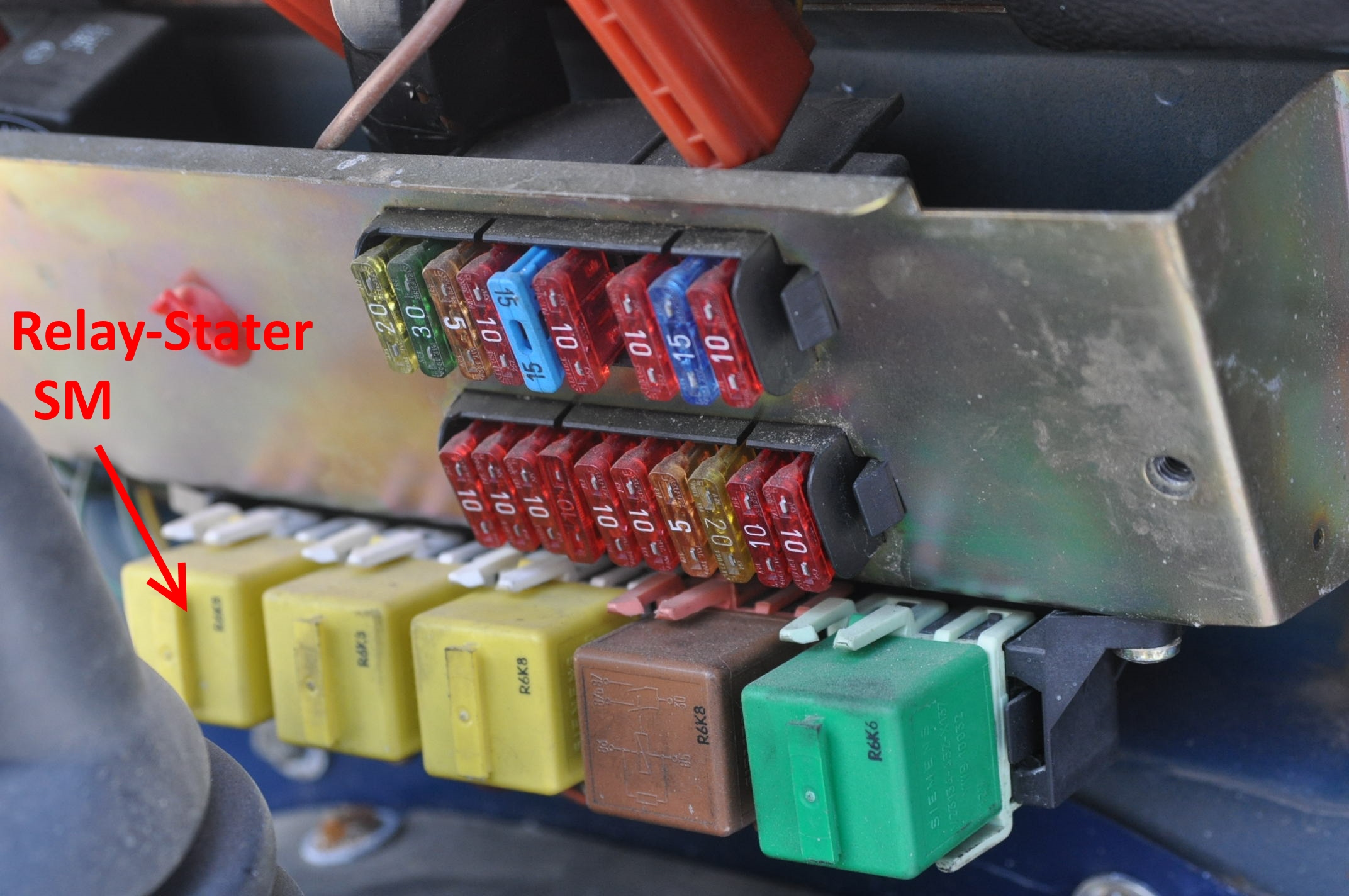

4 bis)
A moins que ton tableau de fusibles soit avec une barrette de fusible satellite supplémentaire, comme si cela ne suffisait pas, dans ce cas le relais SM est en quatrième position en partant de la droite.
Peux tu nous dire le quel des deux tableaux tu as ? Cela évitera le développement en double.

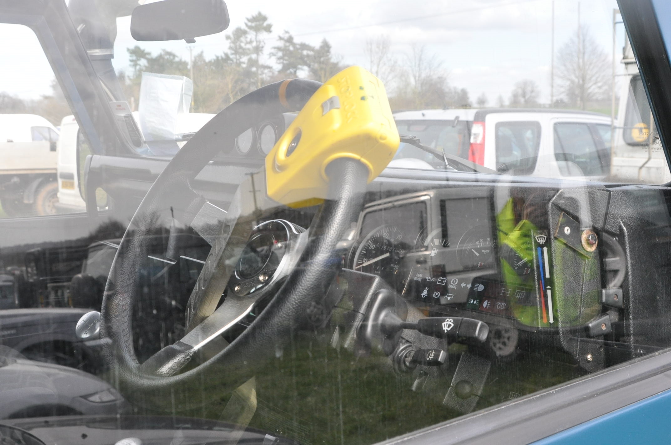

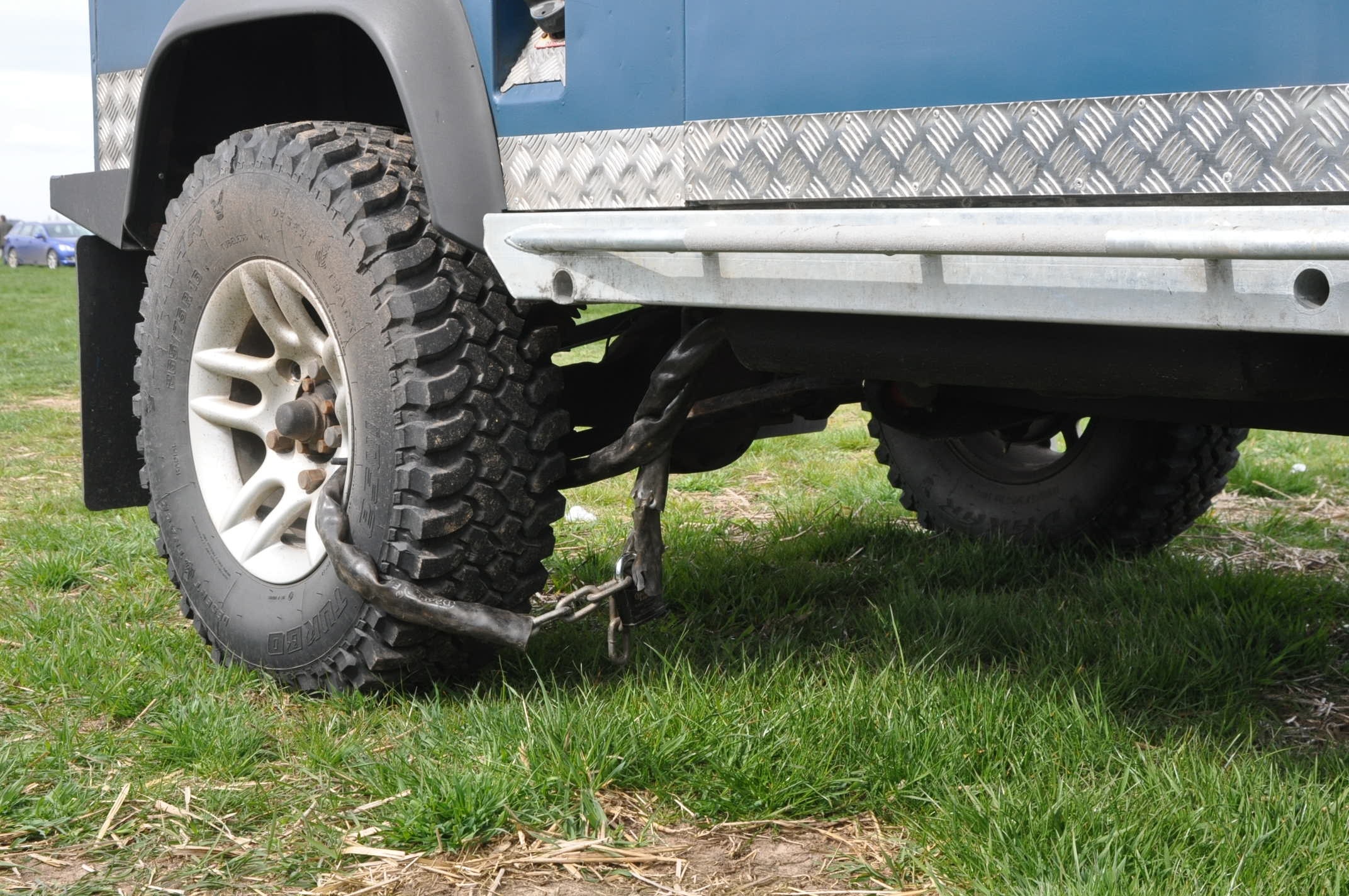

Mais là clairement, ce sont des professionnels, donc tout ce qui est alarme d'origine, et surtout les modèles ancien TD5 inclus, n'ont plus de secret pour eux. En moins de 5mn, il est parti.
Non le seul truc réellement bloquant, se sont les systèmes personnels, car la cela peut-être, tout et n'importe quoi, n'importe où. Un relais temporisé en série dans le circuit du contacteur a inertie par exemple. Le gars démarre, et tombe en panne 6 ou 8 secondes plus tard, au milieu du carrefour, où il ne peut pas bricoler sans attirer l'attention.
Voir le cumul de plusieurs système:
Ne penses tu pas qu'a ce prix là, on a tout son temps pour étudier les principes et leurs contournement... :wink:

Après m’être un peu penché sur son problème par compassion et solidarité landiste, je suis passé pour un c*n. Donc je vous fait part de ma cote part du problème sur landroverfaq dans ce thème: clés_as10-ecu, on ne sait jamais, d'autre landeux pourrait être concerné. Là, il ne s'agit que de la grosse électricité, pour ne pas dire électronique, car cela ne concerne que des relais et des bouts de fils. Mais de la a expliqué comment "flasher" les 6 octets de la petite mémoire série 93C66 en 16 bits, qui libère le calculateur, du boitier d'alarme il y a une marge.
Vous allez peut-être me dire que je suis parano, bien que perso je n'ai pas de TD5, mais pourquoi, c'est beurk qui ouvre le sujet le 16 mars et que le 17 pierrot nous dit qu'il vient de s’inscrire, alors que son inscription date du 19 février ?
Sincèrement, vous donneriez les clefs de votre TD5 a un inconnu au beau milieu du désert ? Non! ben c'est ce que l'on est en train de faire là.
Bonne lecture A+

bon comme tu a lu la solution sur landmaniac mais que tu ne veux pas la partager ici :je la partage pour toi.
https://www.clublandrovertt.org/index.p ... #msg792112

LØLØ a écrit : Non le seul truc réellement bloquant, se sont les systèmes personnels, car la cela peut-être, tout et n'importe quoi, n'importe où.
Entièrement d'accord et c'est pour cela que j'ai bidouillé quelques trucs sur le mien et que j'ai fais des signes distinctifs sur pas mal de pièces.
