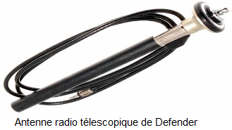

Regardes d'abord dans l'aile avant gauche ; tu devrais y trouver l'antenne radio d'origine. (antenne téléscopique non électrique, à rentrer avant de se promener dans les sous-bois ...) Tu suis le fil d'antenne jusque derrière le tableau des instruments (4 vis pour la dépose), puis tu cherche un fil + après contact à partir du boitier de fusibles qui se trouve derrière les leviers de vitesse (regarde sur le capot en plastique, sur la fac intérieure, il y a l'emplacement du fusible pour la radio). Pour le remonter vers l'emplacement de ta radio (si tu souhaites la positionner au milieu du tableau de bord), tu déposes le cache qui se trouve derrière les instruments, tu passes un fil de fer depuis le trou vertical vers le boitier de fusibles, puis tu passes ton fil d'alimentation du boitier ver le haut en le fixant au fil de fer. même opération, à l'horizontale, vers l'arriere du tableau des instruments, pour y récupérer la broche du fil d'antenne, si elle n'est pas déjà passée ...

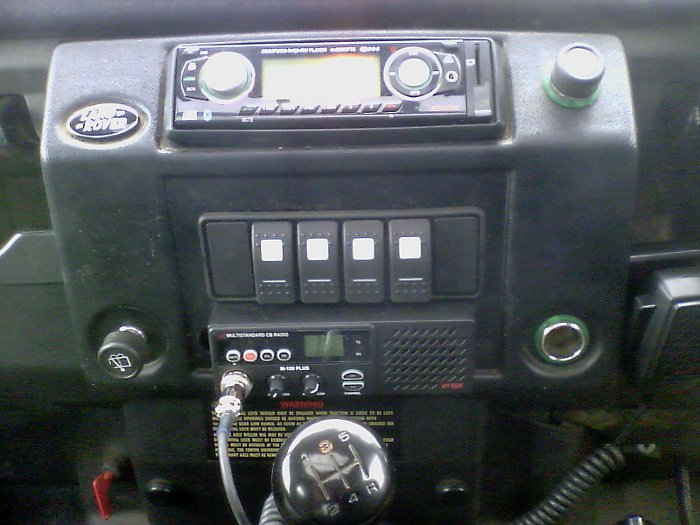

Si tu n'as pas de console radio, tu peux en trouver dans le commerce comme celle ci : Sinon, tu peux transferrer ta radio en la positionnant comme ceci, dans un cubby box adapté, comme ceux que je fabrique Si tu as besoin, tu peux me recontacter via la FAQ,

Re: Branchement autoradio defender 110 03/2001
je trouves ce cuby très bien penséLandLover110 a écrit :Sinon, tu peux transferrer ta radio en la positionnant comme ceci, dans un cubby box adapté, comme ceux que je fabrique
tu l'as fait en contreplaqué ? genre vissé/collé ?

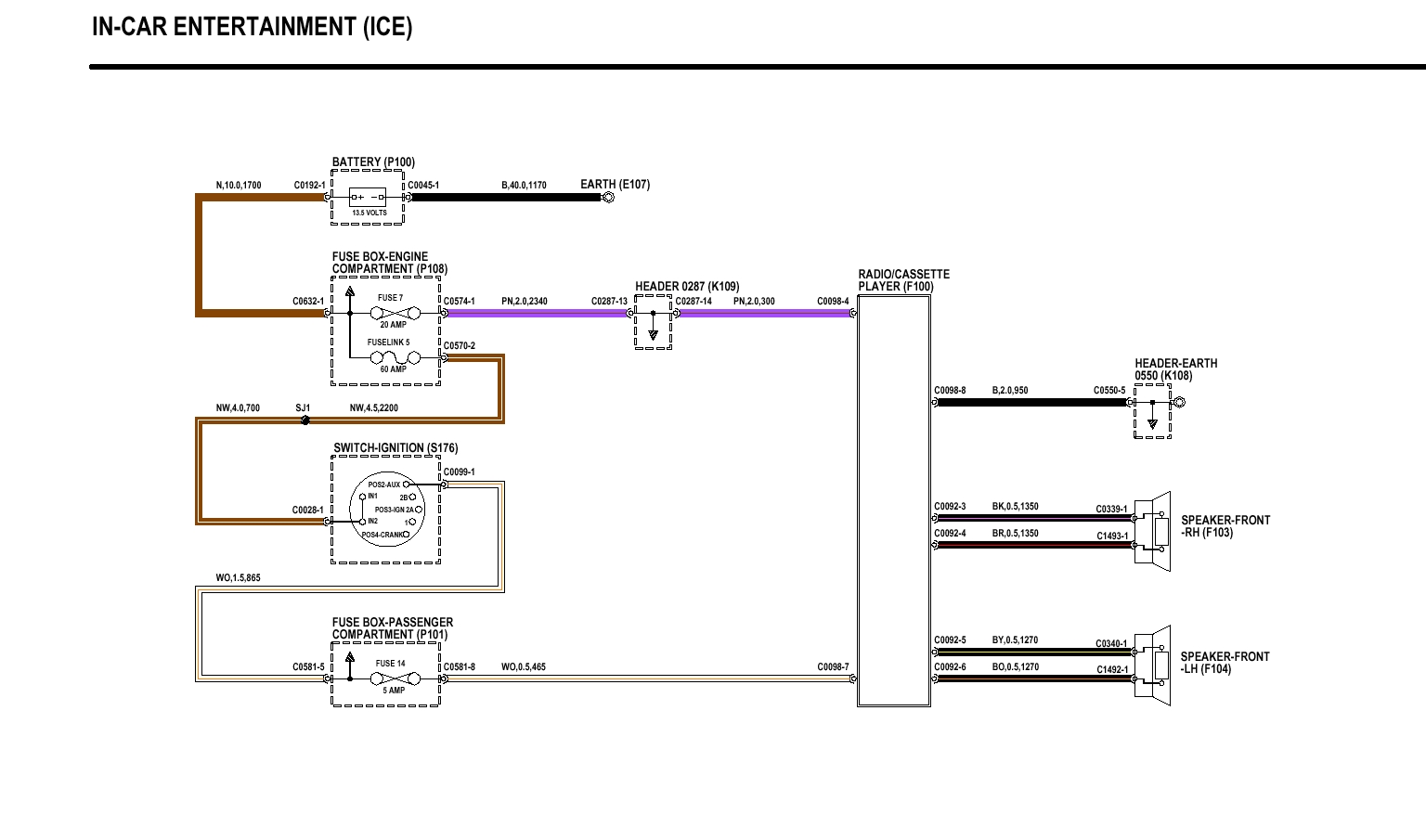

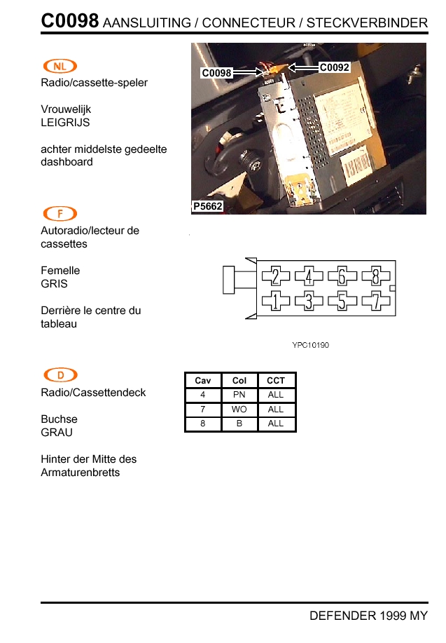

Normalement, tu as les branchements derrière la console centrale, le + permanent; le + après contact; la masse et l'antenne si pourvue.
Tu n'as peut-être pas la grosse console: Dans ce cas, il faut rajouter le petit support d'autoradio gris, mais je pense que tu dois trouver le petit connecteur standard pour les autoradios C0086 : Le schéma afin que tu puisses localiser les fils par leurs couleurs : violet liseré marron pour le + permanent; blanc liseré orange pour le + après contact et noir pour la masse. Le fil d'antenne quant à lui, il faudra que tu le ramènes, ainsi que les fils des haut-parleurs. A+
hello,
à ma grande surprise, il y avait déjà le bon faisceau avec les 3 fils de couleurs tels que décrits dans ta réponse!
Tout est donc bon, ne reste plus qu'à installer proprement les enceintes.
Encore merci pour le détail de tes réponses.
Palminski.
