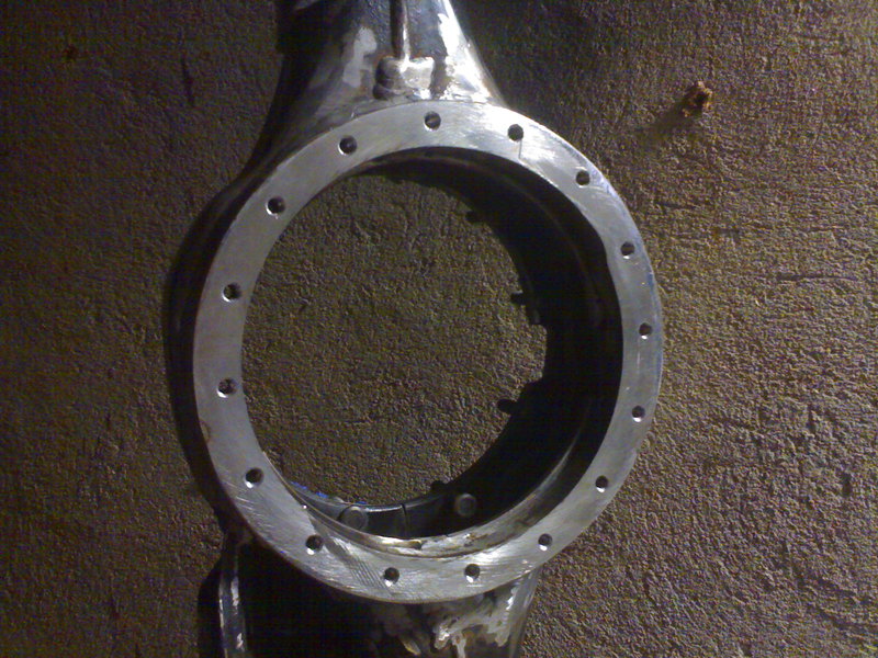

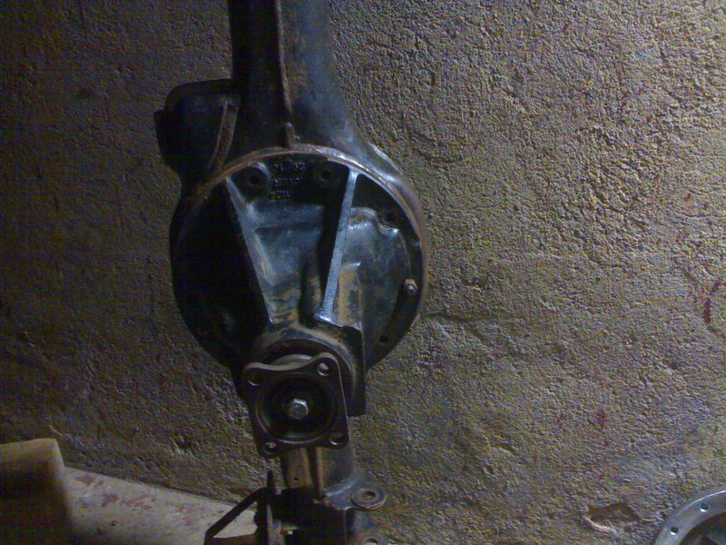

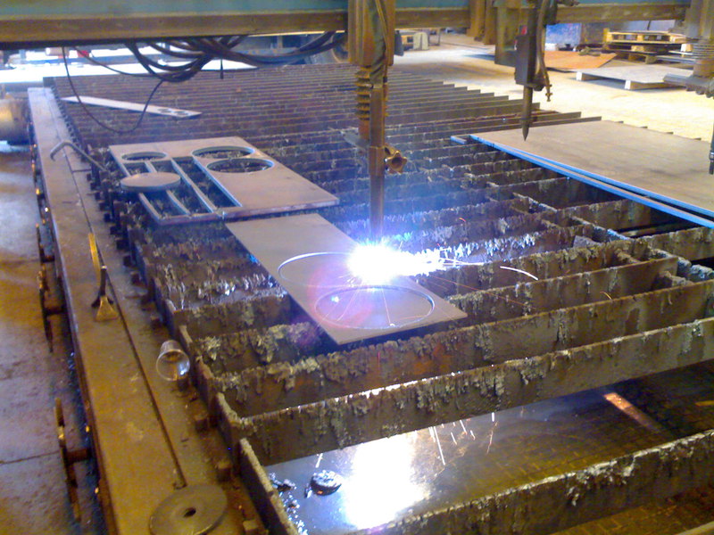

faisait un peu de terrain, j'ai abimé la boule du pont arrière en descendant une marche rocheuse. la bosse touchait légèrement la couronne du couple conique.
j'ai donc été contraint de couper la boule et de fabriquer un "couvercle".
les explications en photos:

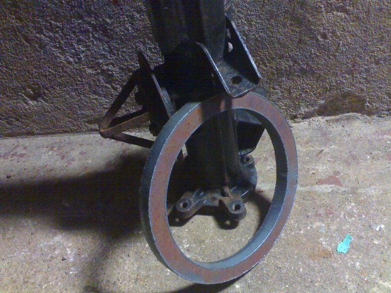

découpe des disques et couronnes au plasma
couronne avant soudure sur pont
après soudure de la couronne sur le corps de pont et assemblage du couvercle ,redressage du pont a la presse pour retrouver le parallélisme et le carrossage d'origine. la soudure déforme énormément.

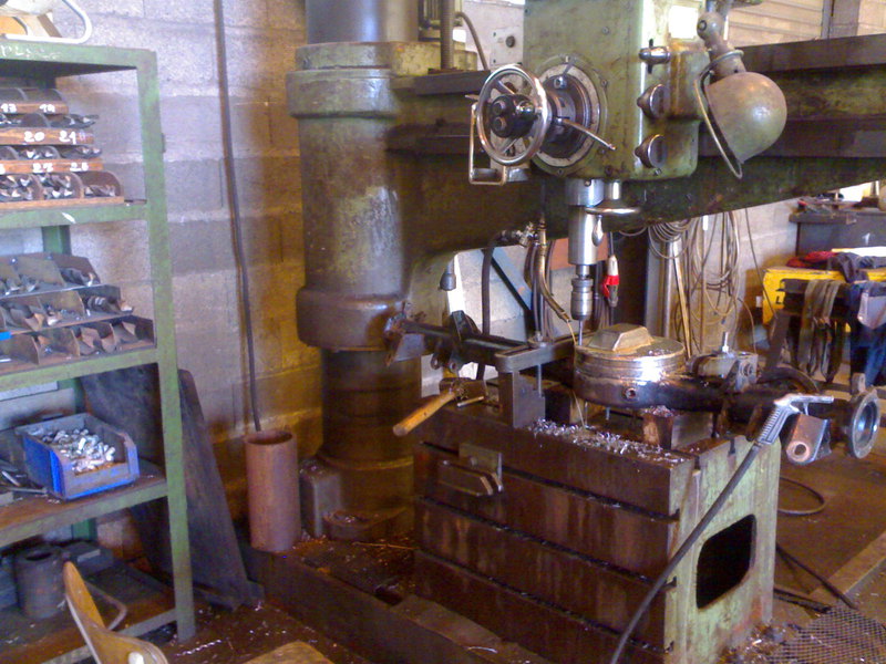

perçage
perçage
taraudage
taraudage
lamage des trous du couvercle

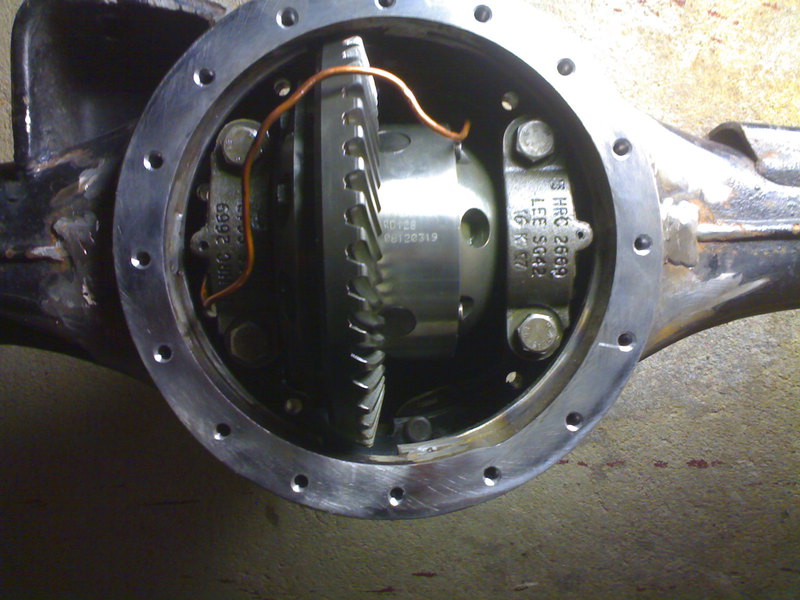

montage du diff (un rd128)

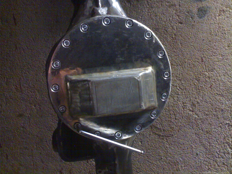

fermeture du couvercle

Comment as-tu pigé le corps de pont pour retrouver une géométrie parfaite?
Au laser, en posant les demi-arbres?

plus sérieusement, qu'elle boite à Metz fait ce type de découpage à façon ?
c'est la boite où je travaille, une chaudronnerie située a Ennery, zone des Jonquières.
prise de cotes et de repères sur marbre des "trompettes" par rapport au plan de joint qui reprend le nez de pont, avant découpe (élévation et perpendicularité ) et consultation du manuel d'atelier qui dit carrossage et parallélisme zéro (chose retrouvé avant modif). les contrôles ont été fait avec des règles et équerres.
