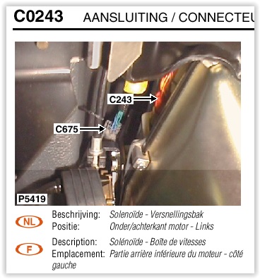

Il faudrait voir si tu n'a pas le faisceau électrique de la boite "blessé" qui te ferait croire à un court circuit de électrovanne.
Le connecteur sur la boite est le C0243
