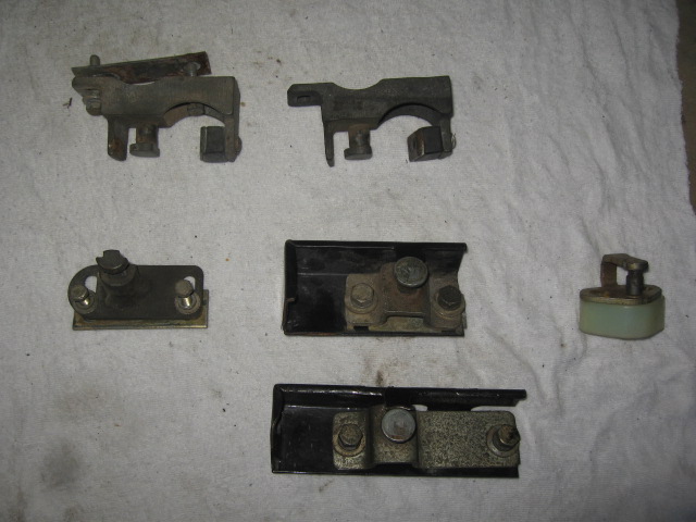

Je crois bien qu'il n'y a pas de solution, c'est un problème de conception. même la portière réglé au petit oignons cette bague se bouffe inexorablement. Rien que par le fait que les joints de portes soient écrasés contraint le crochet de la serrure sur la bague en plastique.
Ou alors changer de porte au profit des anciennes, celle qui avaient les leviers de serrures intérieurs, n'avaient pas cette bague plastique.
Comme tu peux le voir sur celle de droite la bague est usée, pas ce soucis sur les autres. Au niveau des charnières, tu peux jouer un peu soit sur les vis coté tablier, ou bien rajouter/enlever des cales plastiques noir sous la charnière pour l'écarté et diminuer la pression exercée par les joints sur la bague plastique.
Mais tu as peut-être aussi, les charnières usées au niveau du logement de leur l'axe, ce qui a pour effet que la porte bouge plus que la normal et provoque une usure prématurée de la bague plastique de la gâche.
Car quand on voit la largeur du crochet, il n'y a pas beaucoup de portée non plus:
Dans quel état sont les crochets ? A+

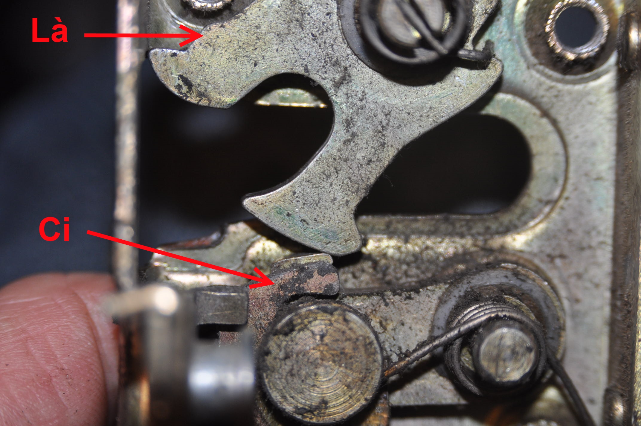

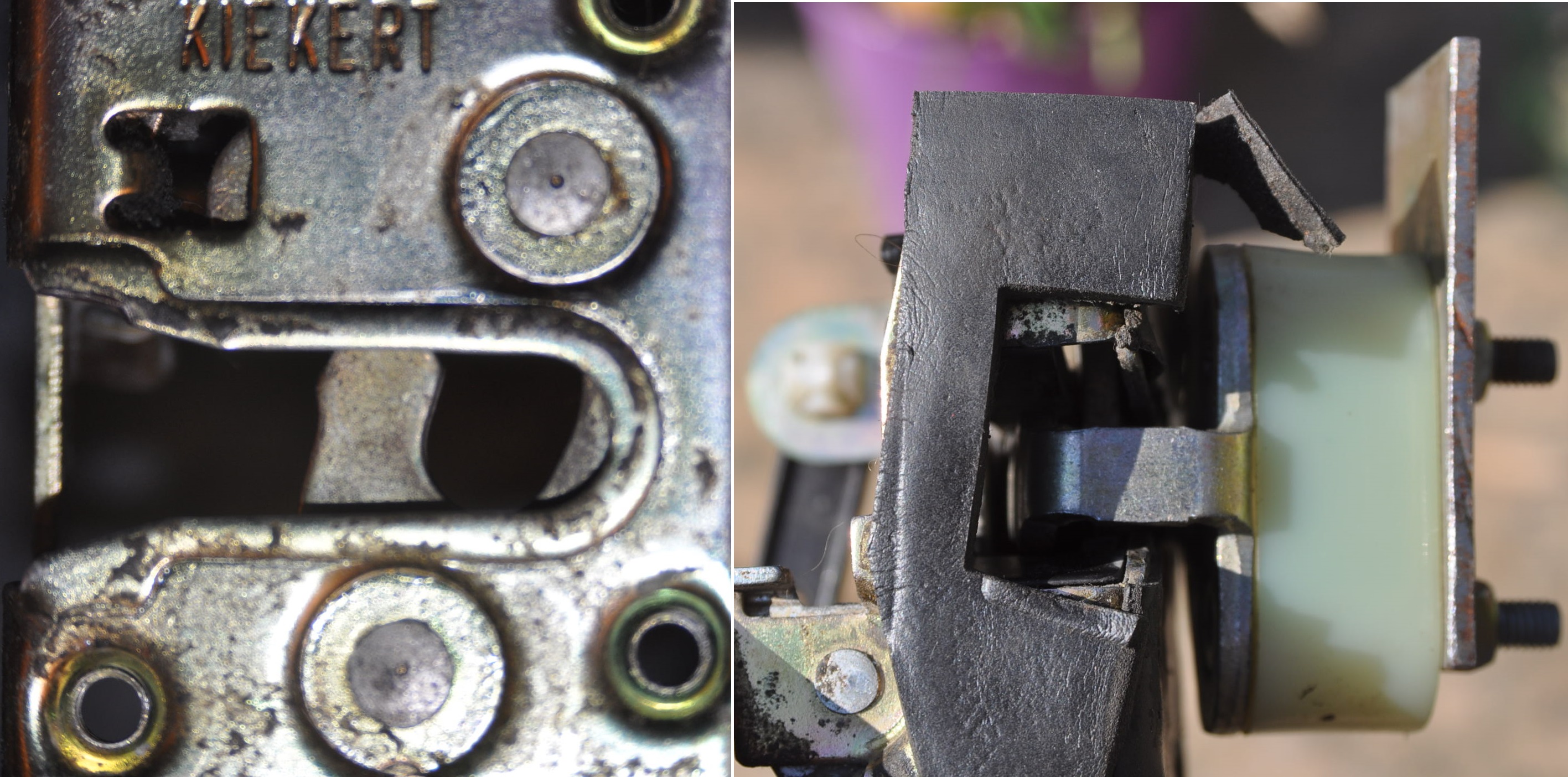

hello ; 110 SW TD5 de 2006, 220.000km dont bcp de TT. Depuis quelques jours ma portière avant gauche ne tient plus au 2ème cran ; dès que le revêtement du chemin est mauvais, elle s'ouvre au 1er cran.
Je ne trouve pas le réglage de la gâche qui convient ; je crois avoir déjà eu ce problème et l'avoir résolu en changeant la serrure mais, faut-il vraiment en arriver là ?
Un coup de lime sur les crochets, pour les approfondir, améliorerait-il les choses ?

Bien souvent ce problème est dû à l'encrassement du mécanisme qui empêche le verrouillage correct. Un nettoyage abondant au WD40 règle en général le problème. Après il est aussi possible que ce soit dû à un ressort cassé et dans ce cas il faut remplacer. Pour le réglage, tu peux aussi jouer sur la fixation des charnières. Le jeu des vis dans les trous permet de gagner de bons gros mm.

Torero, WD40 d'accord, je vais le faire ;
ressort cassé : non car, portière ouverte, la serrure fonctionne bien et même fermée, elle tient plusieurs minutes. Mais ressort "fatigué", très possible car, la dernière fois que ça m'est arrivé, il y a ...50.000km, il m'avait suffi de changer la serrure pour régler le pb. Et, à vue d’œil, il n'y avait pas d'usure des doigts ; donc la fatigue du ressort pouvait être l'explication.
Jouer sur les charnières : ce que je peux gagner est dans le sens longitudinal, d'arrière en avant ; c'est latéralement qu'i faudrait gagner, et là, je ne peux qu' "enfoncer" plus ou moins la gâche.
Quoi qu'il en soit, Merci.
