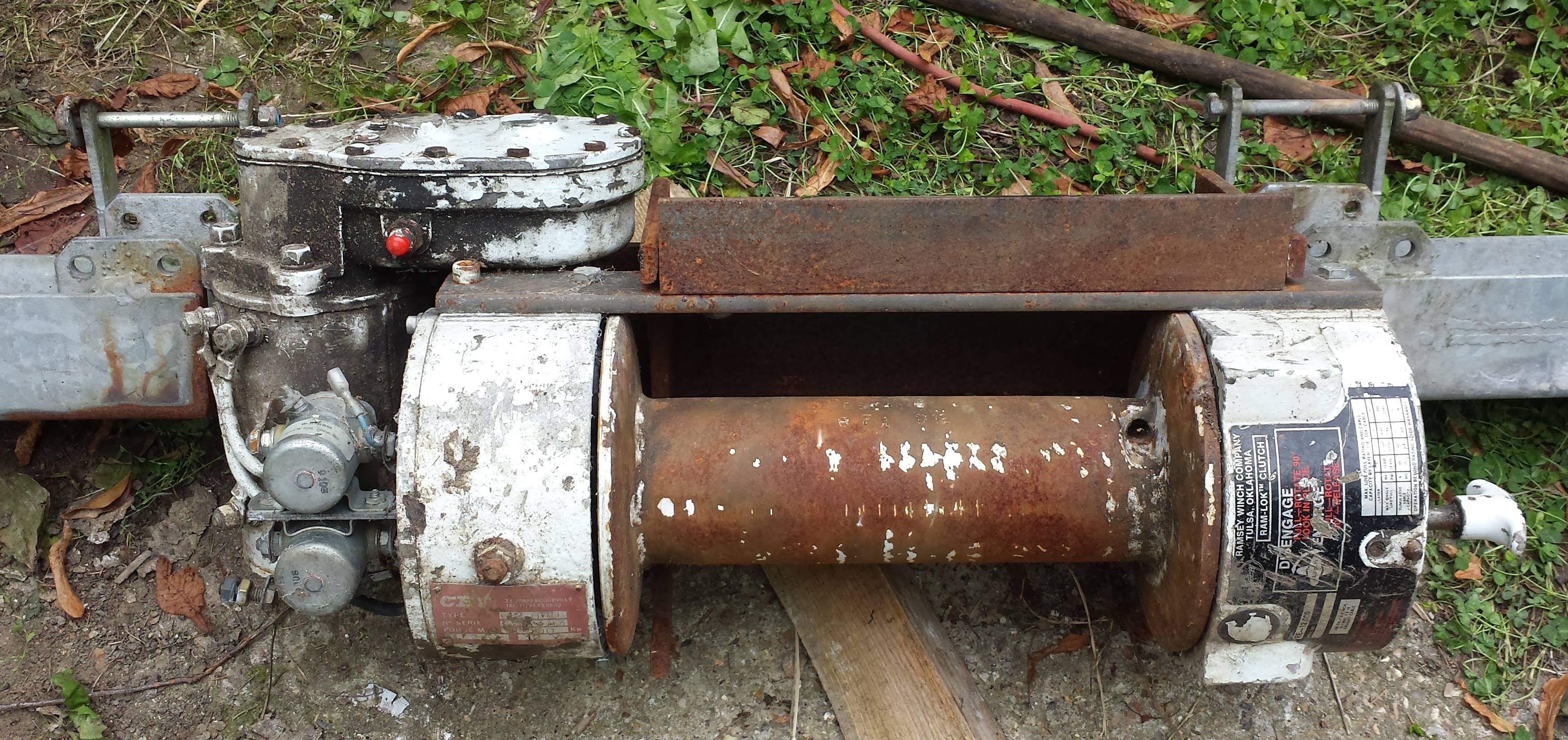

bonsoir j'ai acheté mon 90 il y a dix mois, il est équipé d' un WARN 6000 ,donc j'ai décidé de mettre le boitier de solénoïdes dans le compartiment moteur et par la même occasion de faire un contrôle de l'intérieur du treuil (que l'ancien propriétaire a fait monter il y a 8 ou 10 ans sans un seul contrôle de l'intérieur et utilisé une ou deux fois) ,bien ma pris car coté transmission rouille et boue a tous les étages,même les dents de la couronne extérieure commencées a être attaquées ;mais je me pose une question:pourquoi le rouleau est supporté par des bagues et non des roulements? cela ne réduirait-il pas les frottements? ou c'est pour une question de résistance mécanique?

ca c'est un truc que je fait tout les deux ans suivant l'utilisation du treuil, la boue et eau qui ont pu y entrer.... mais en general l'etat interieur est impeccable. Au niveau des engrenages, faut ajouter de la graisse si besoin sinon il y'a un joint spi qui assure l'etanchieté de l'ensemble "partie engrenage" qu'il faudra peut etre remplacer si besoin.

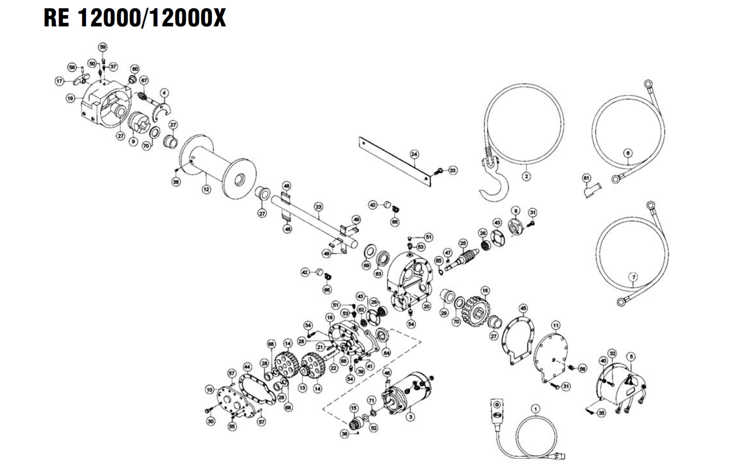

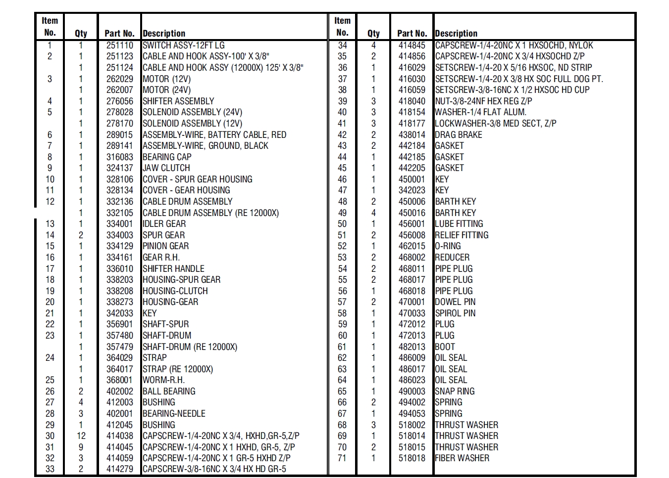

Salut, sur ce treuil dit professionnel: que je considère comme faisant partie des hauts de gammes bien que lent, eu égard son prix; son origine autre que chine; et par son principe de vis sans fin, plus sécuritaire. Il y a très peu de roulement (ball bearing) et beaucoup de palier (bushing): Mais je ne suis pas sur que certain roulements à aiguilles, prennent moins de place que certain palier.titus65 a écrit :...mais il serait intéressant de savoir sur les treuils "haut de gamme" quel est le système retenu ?
Dans le cas de rotation très lent, et d'effort latéraux de plusieurs tonnes, je ne suis pas sur qu'un roulement fasse l'affaire. On met bien des paliers sur les vilebrequins; ils encaisses des efforts énormes, et tournent bien plus vite qu'un tambour de treuil.
