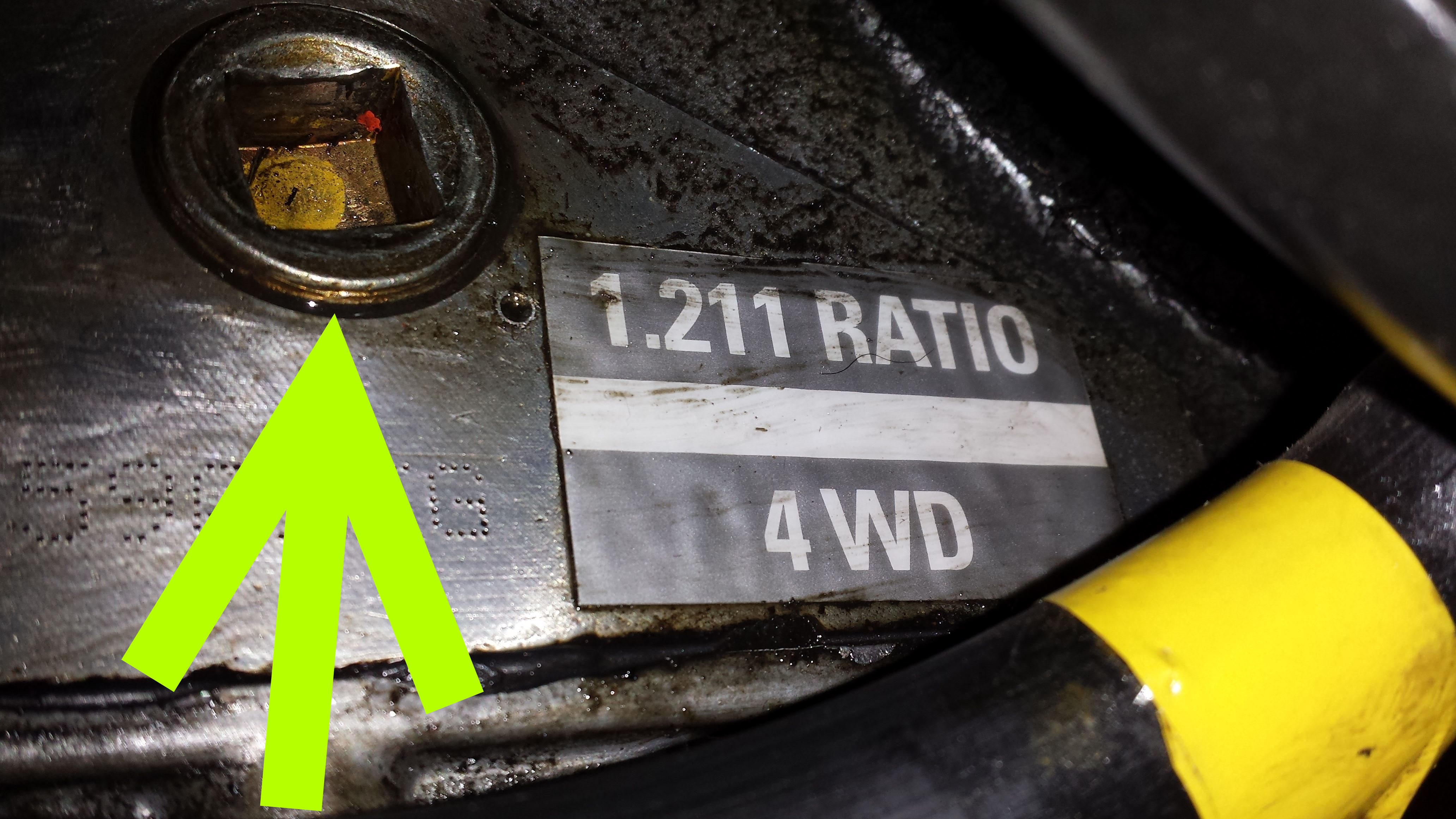

Salut,okan a écrit :
Pour la boite de transfert c'est bien 2.4L, ni plus ni moins.
Par ce trou là, dont il faut enlever le bouchon à l'aide d'un carré de 1/2 ou du carré de la grosse clef à cliquet comme certain dise... A+
