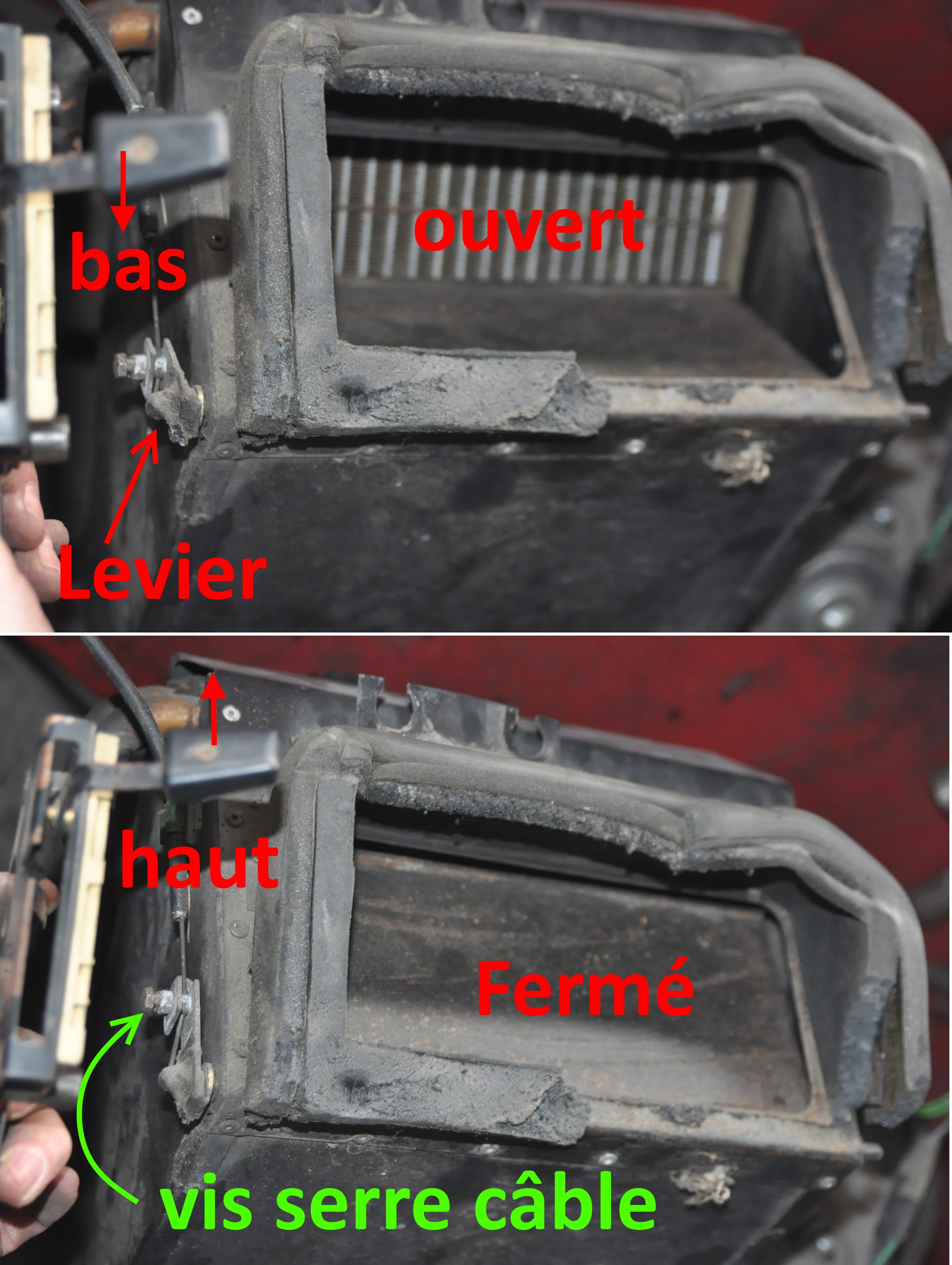

Oui par les temps qui courent, un peu de chauffage n'est pas un luxe. Si tu entends la soufflerie et que rien ne vient, c'est que le volet n'est pas actionné, il doit être bloqué en position fermée. Vois ce thème et contrôle bien qu'au niveau du boitier de chauffage le petit levier de la commande de trappe va bien d'un extrême à l'autre.
Commande de soufflerie sur defender.
Le câble sélectionnant haut bas, n'a aucune action sur le volet d'obturation de tablier. Là c'est celui à droite des compteurs qu'il faut regarder mais pour ça il faut le démonter. Coté levier de commande: Contrôle l'ergot ou le câble ou le clip ou l’arrêtoir de gaine (vert) sont cassé ou dés-enclenché. Coté compartiment moteur:
Éventuellement, dans un premier pour te dépanner, vois si tu ne pourrais pas directement actionner le levier de la boite de chauffage, dans le compartiment moteur. Celui qui est sur le coté sous le vase d’expansion, pas celui du dessus qui fait la balance entre le chaud et le froid, mais celui de la trappe qui autorise l'air chaud ou froid de passer plus ou moins dans l'habitacle. Contrôle au passage le serrage de la vis du serre câble. A gla-gla...
Re: chauffage td5
C'est le contacteur de commande du ventilateur (le levier de droite) qui actionne en même temps un volet, qui permet à l'air qui traverse le radiateur de chauffage, d'être amené vers le pare brise ou l'habitacle, au choix. Le câble que tu as trouvé cassé n'est pas le bon. Vérifie la bonne connexion du câble sur le levier de droite.

Donc merci à tous pour vos conseils et photos.

Non en été cela ne changera rien, il basculer le volet chaud froid en position froid et c'est de l'air froid qui rentrera. Car lorsque la trappe est fermé ni le chaud ni le froid ne rentre.
Levier chaud froid sur le dessus du boitier de chauffage dans le compartiment moteur, qui module la température de chaud à froid en canalisant le flux d'air +/- dans le radiateur de chauffage ou sur le coté. Non, il n'y a aucun risque de laisser la trappe ouverte ou fermée.
