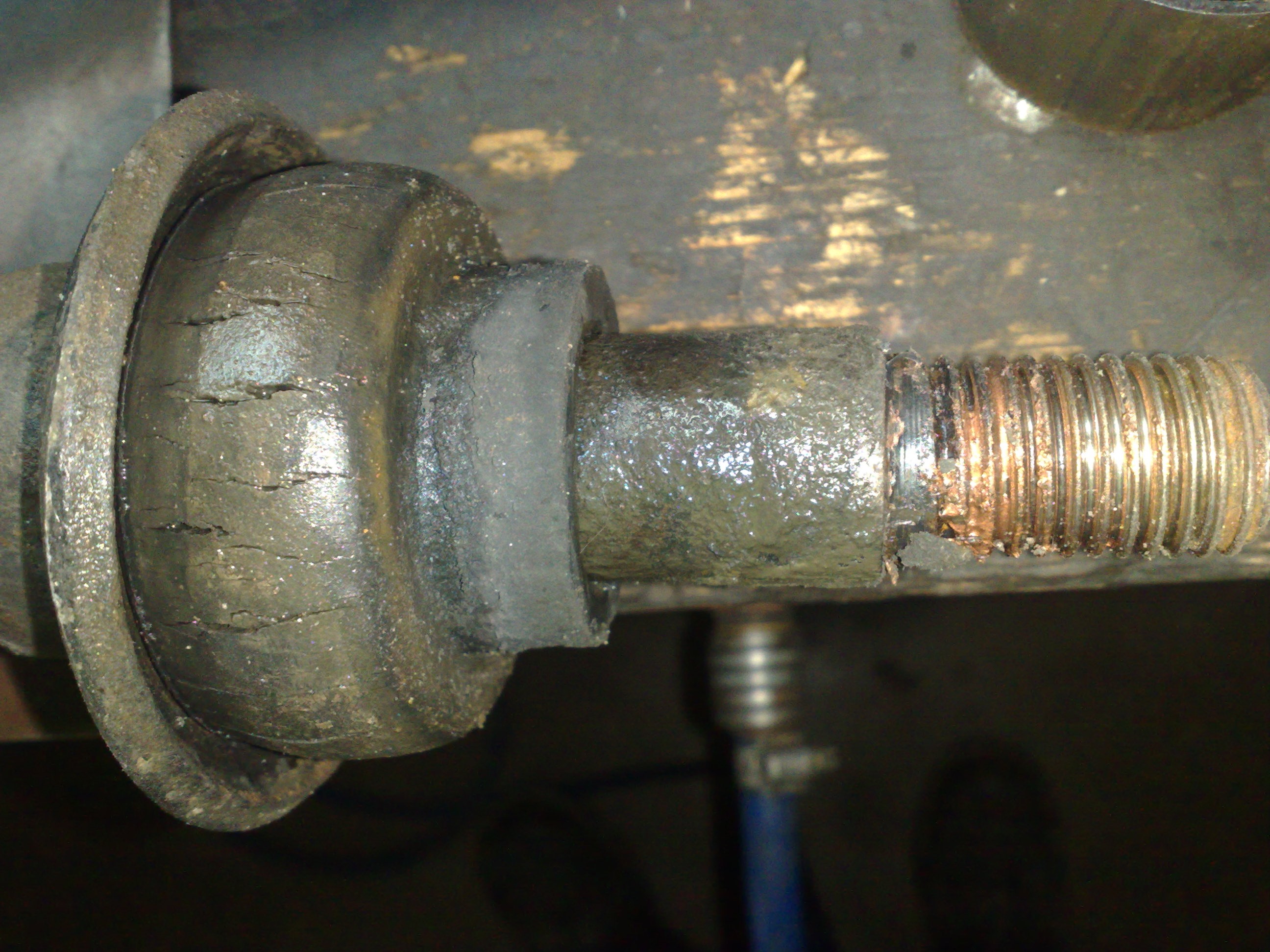

Les polymères qui au bout de 16 ans à 18 ans sont souvant "archi" cuit, donc à changer:
tous les silentblocs tirant de pont et barre Panhard les spi de moyeux courroie accessoire

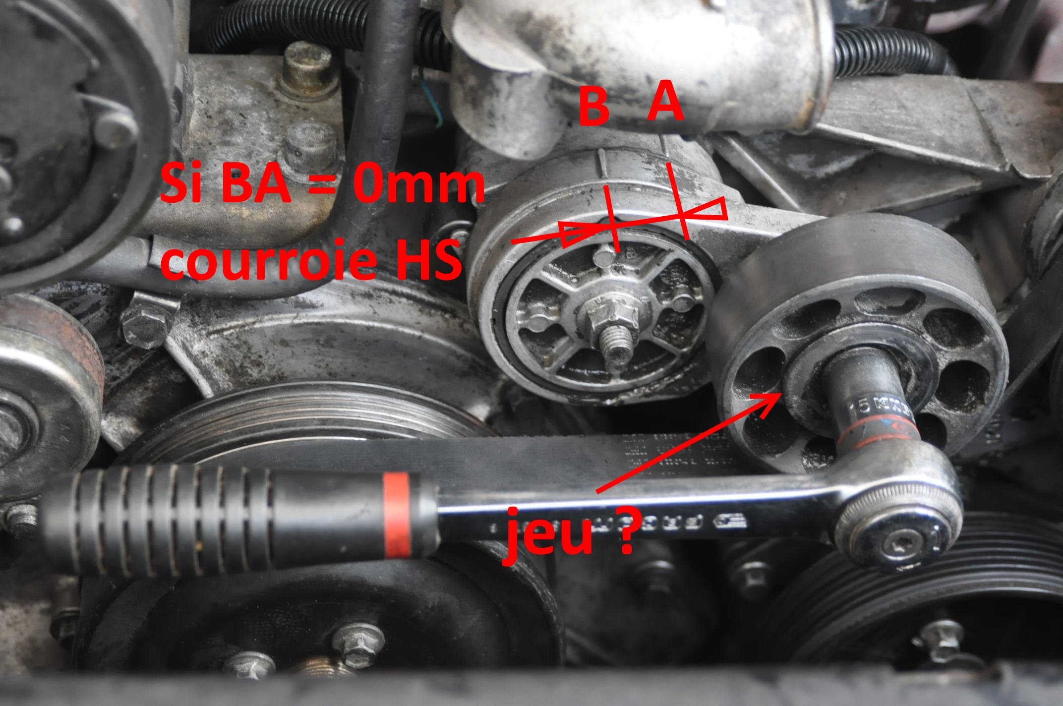

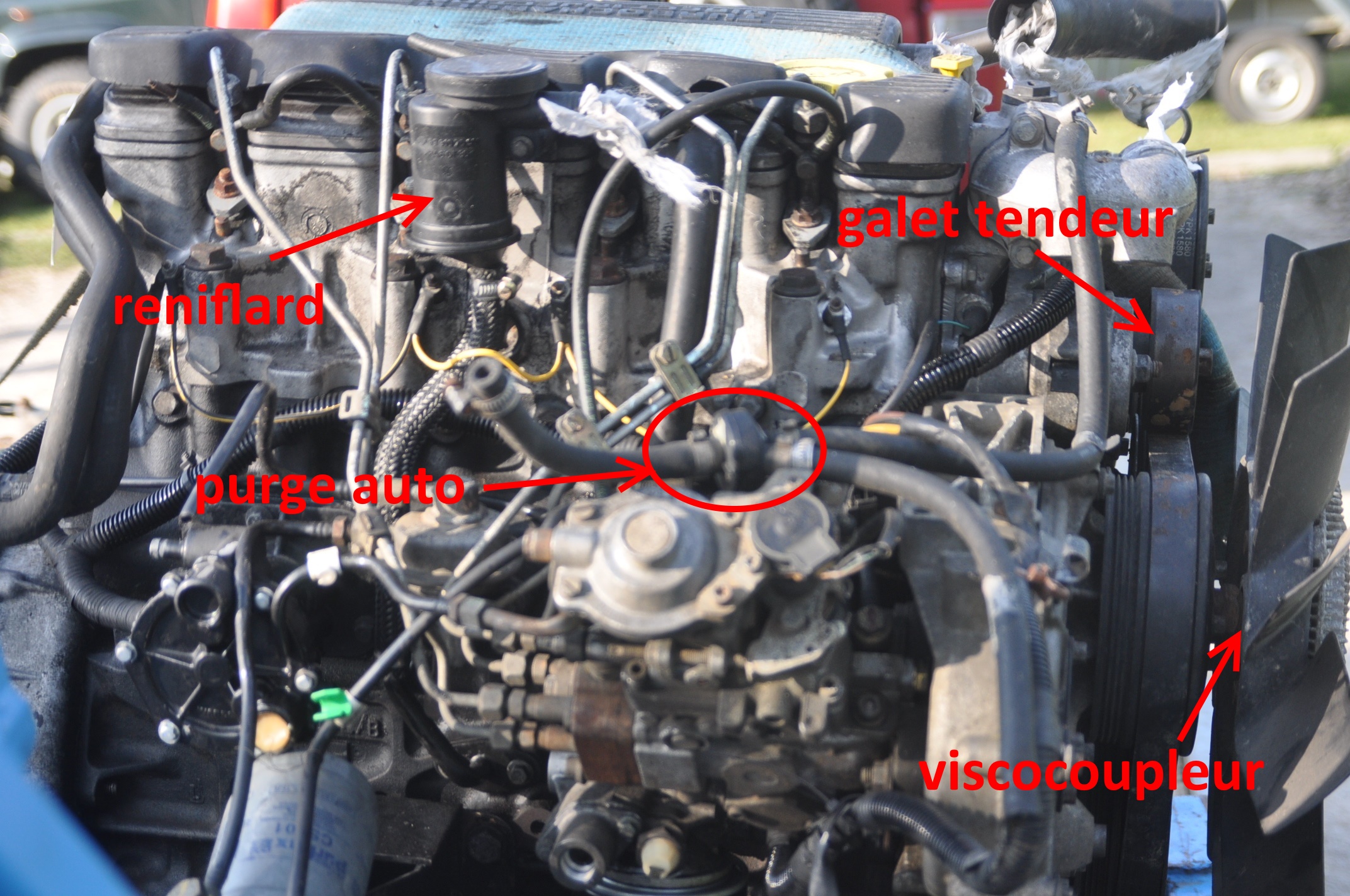

jeux dans le roulement du galet tendeur

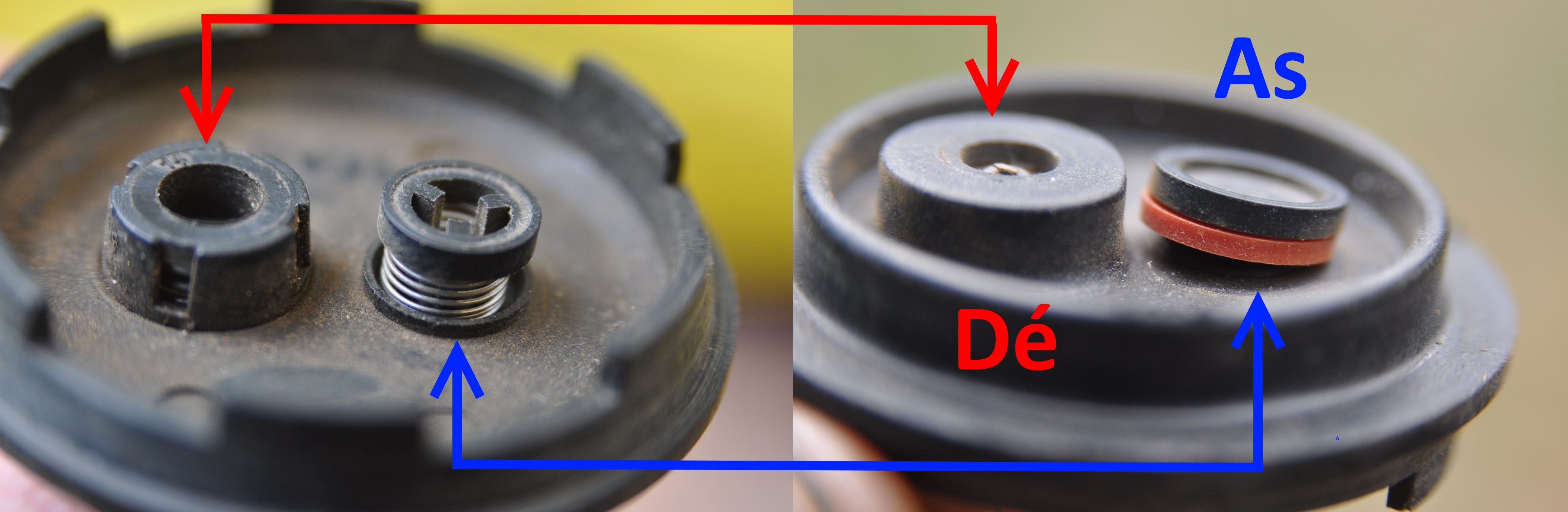

usure de la courroie d’accessoire, A = repère fixe, B se rapproche de A en fonction de l'usure de la courroie ( neuve sur la photo ) bouchon vase d’expansion bec de canard sur boitier de filtre à air
fuite du joint pistolet ( là )
viscocoupleur, (jeu et trace d'huile)

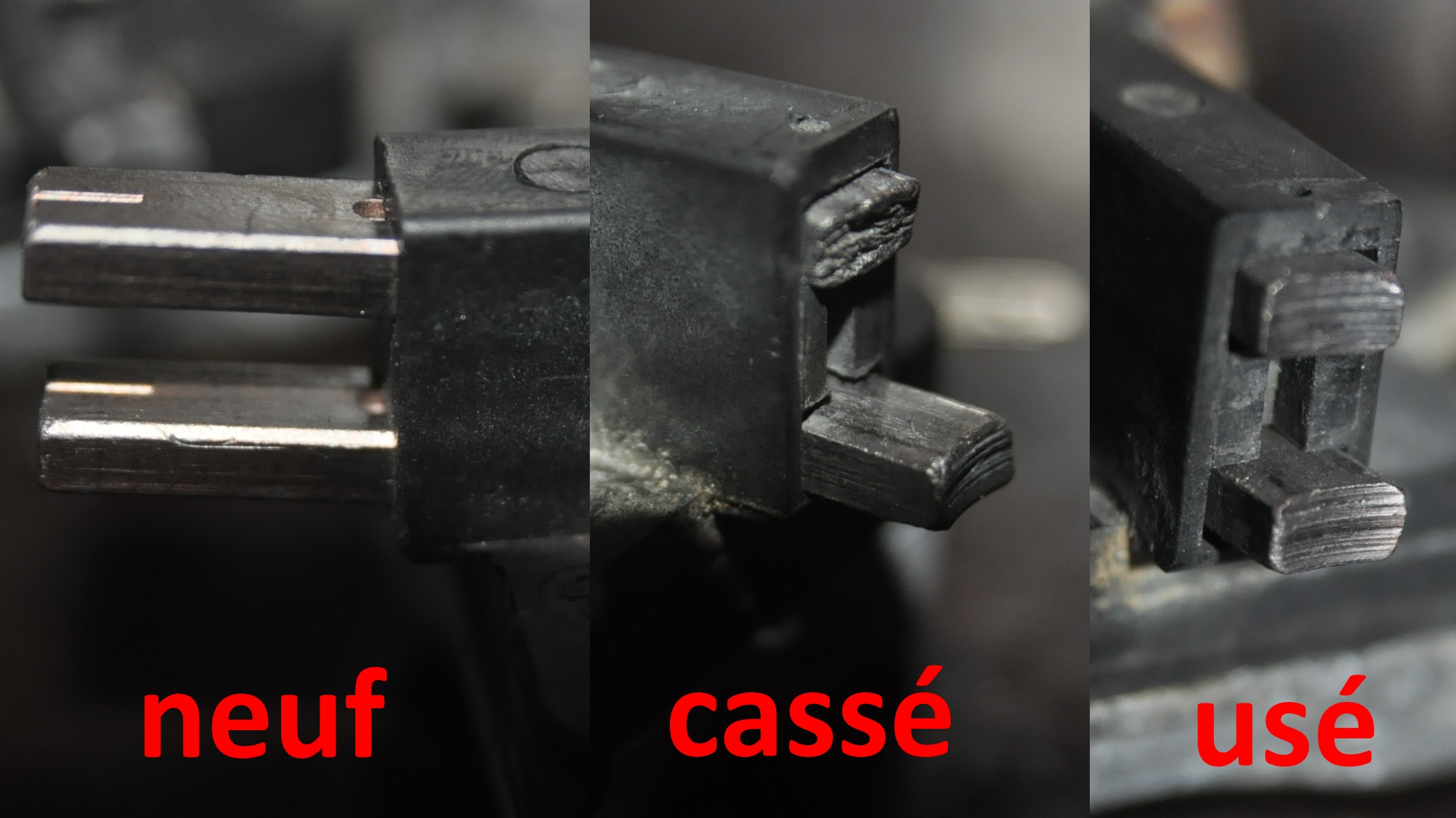

alternateur (dimension des charbons) valves pneu

reniflard d'huile purge automatique décanteur

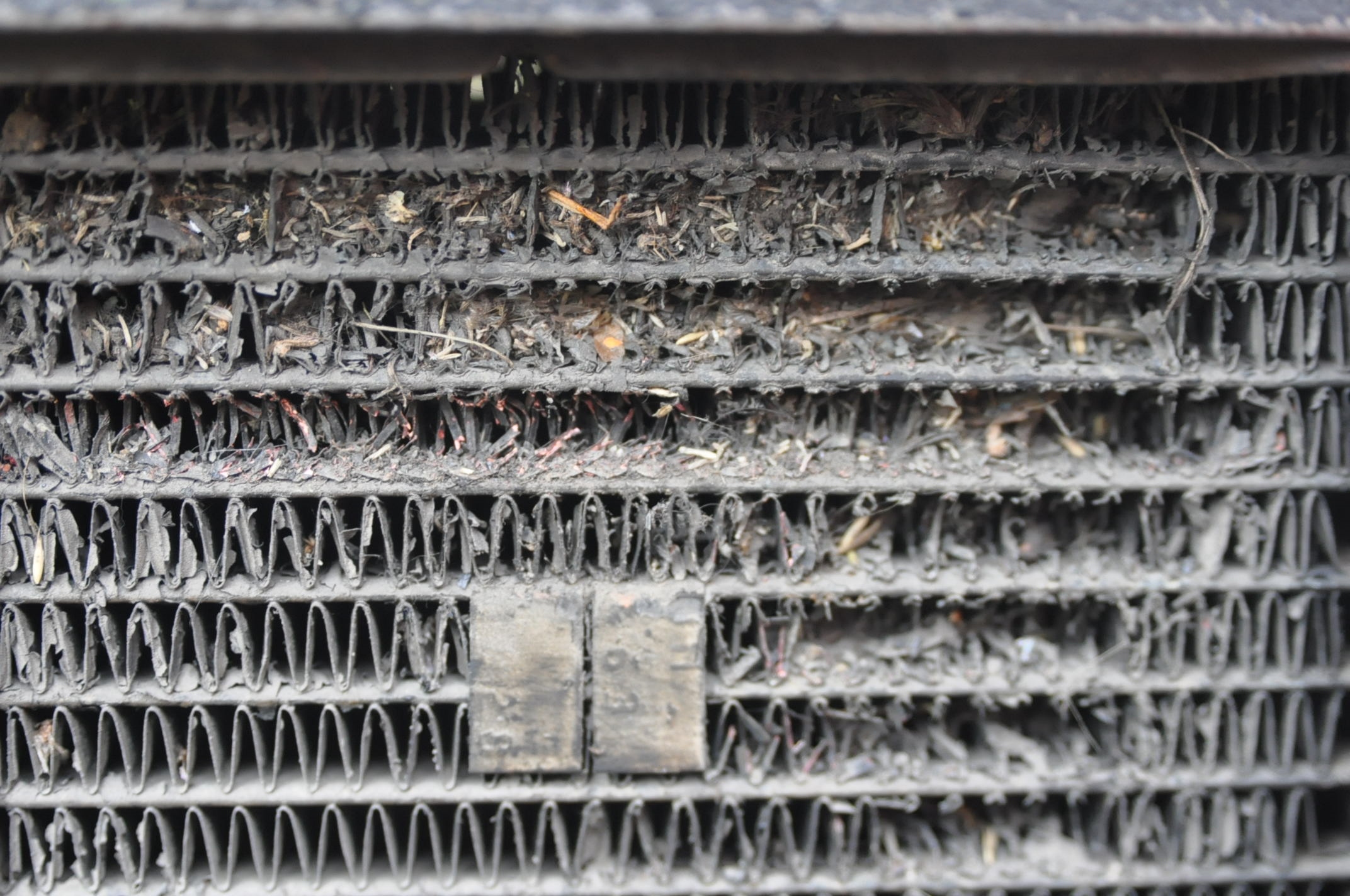

radiateur extérieurement La chronologie va dépendre des opérations à effectuer du kilométrage et du passé du véhicule, mais tous les points évoqués ont plusieurs thèmes et de nombreuses pages sur landroverfaq.com, ils ne le sont donc pas là par hasard, et t'éviteront bien des tracasseries, si tu prends le temps de les faire.

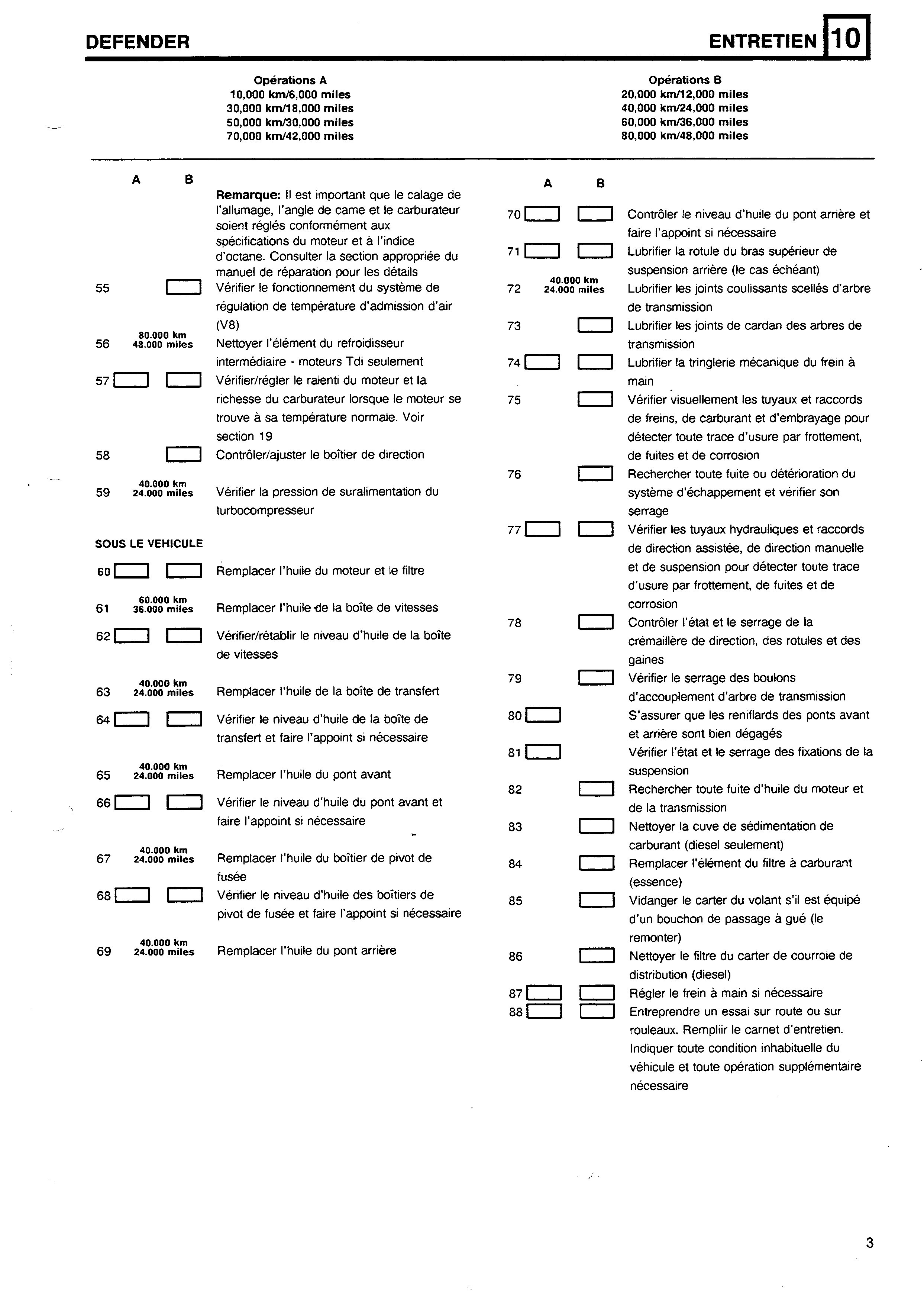

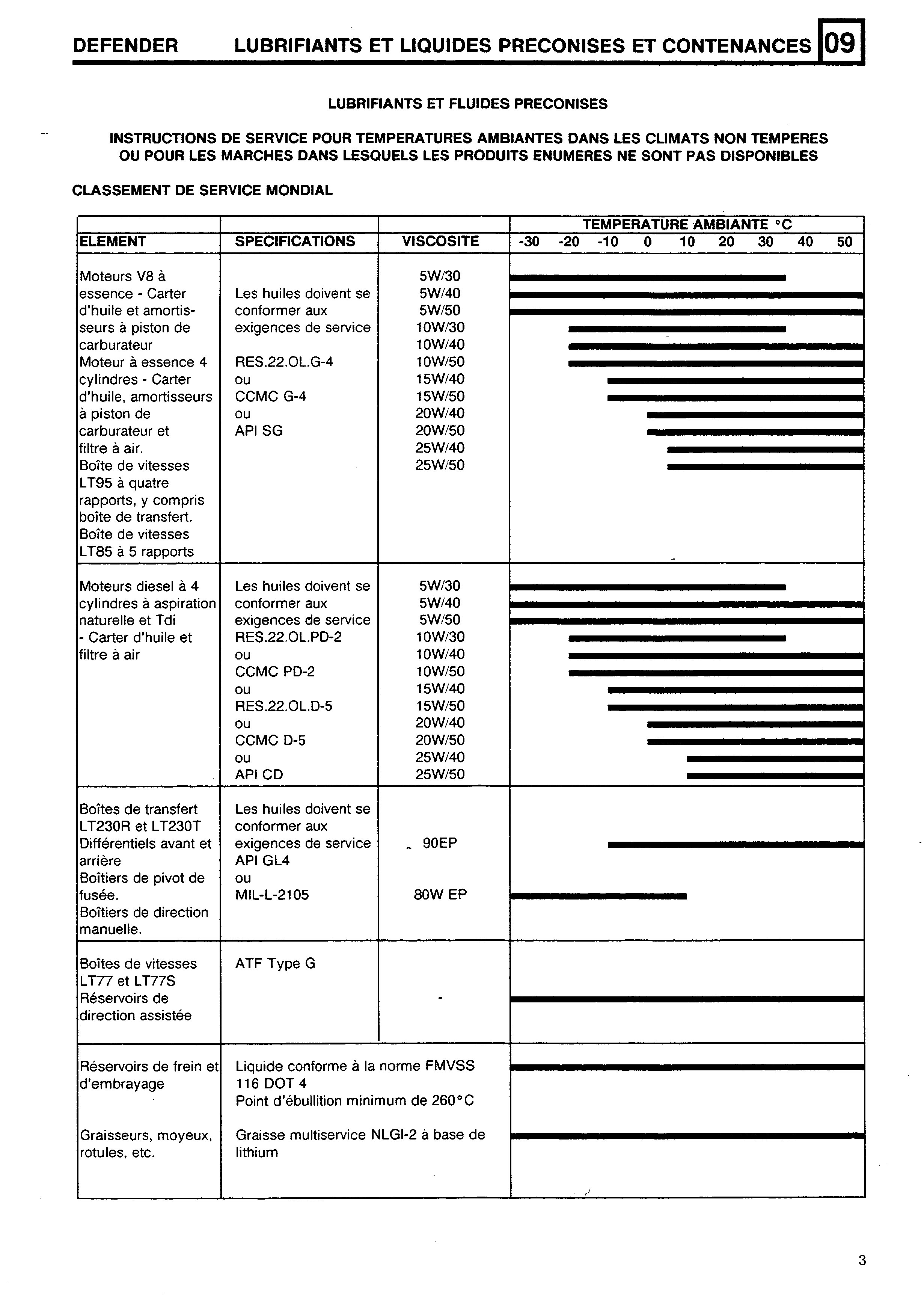

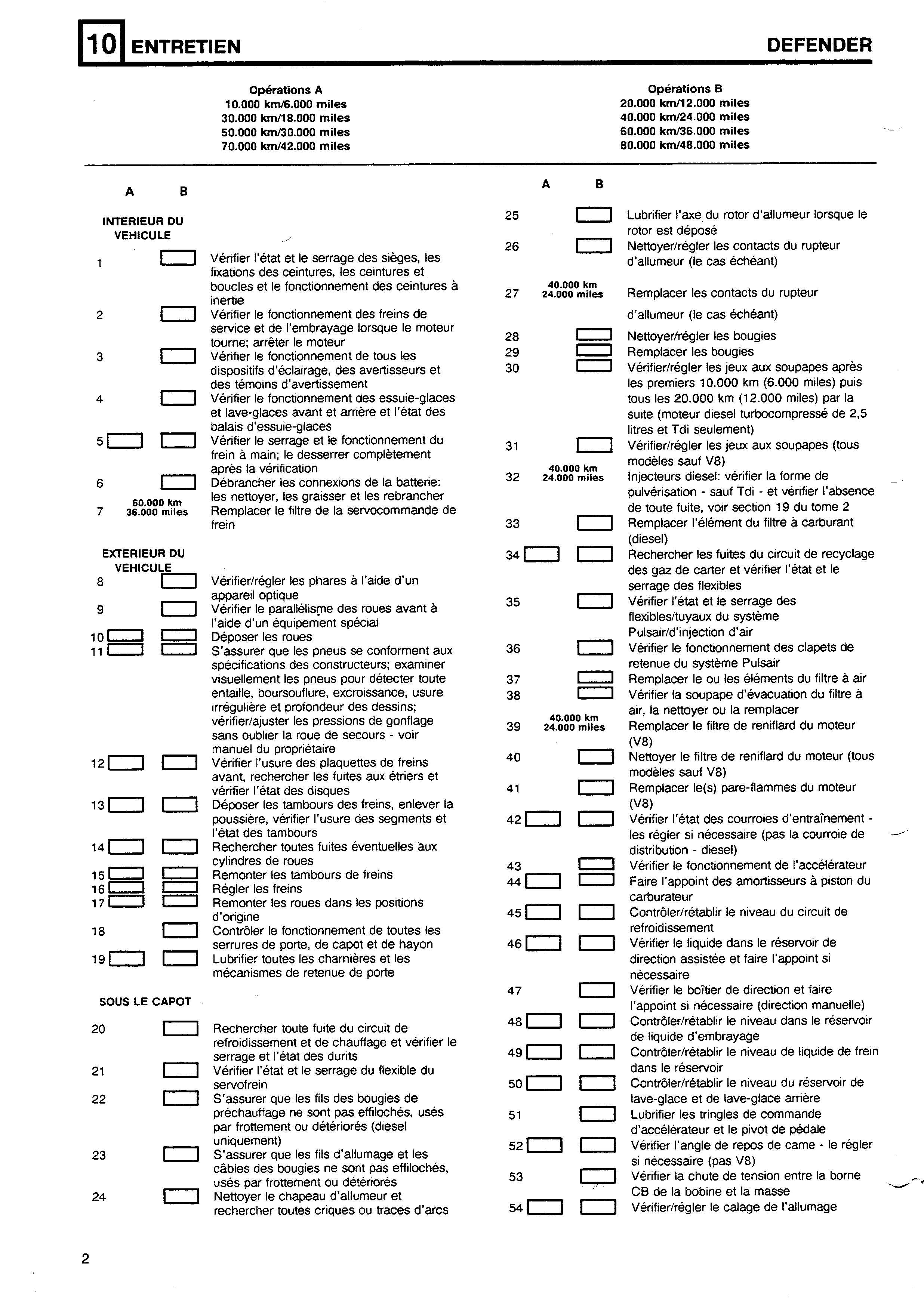

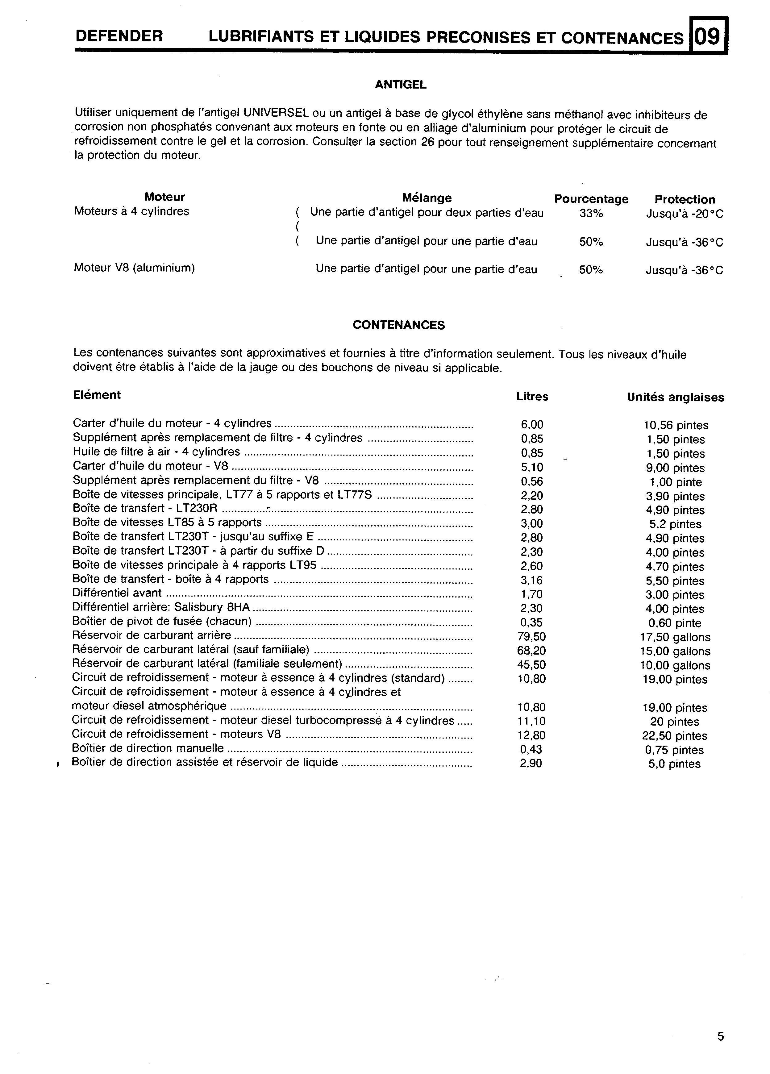

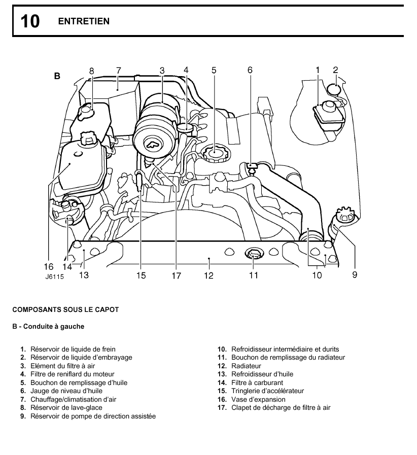

Donnée du constructeur, pour un véhicule neuf sans problèmes liés à l'age:
Composants sous le capot, certes pour un defender, mais hormis la forme du filtre à air le reste est pareil sur le D**co ou R**ge 300tdi Les lubrifiants préconisés par le constructeur : Les quantités : La périodicité :
