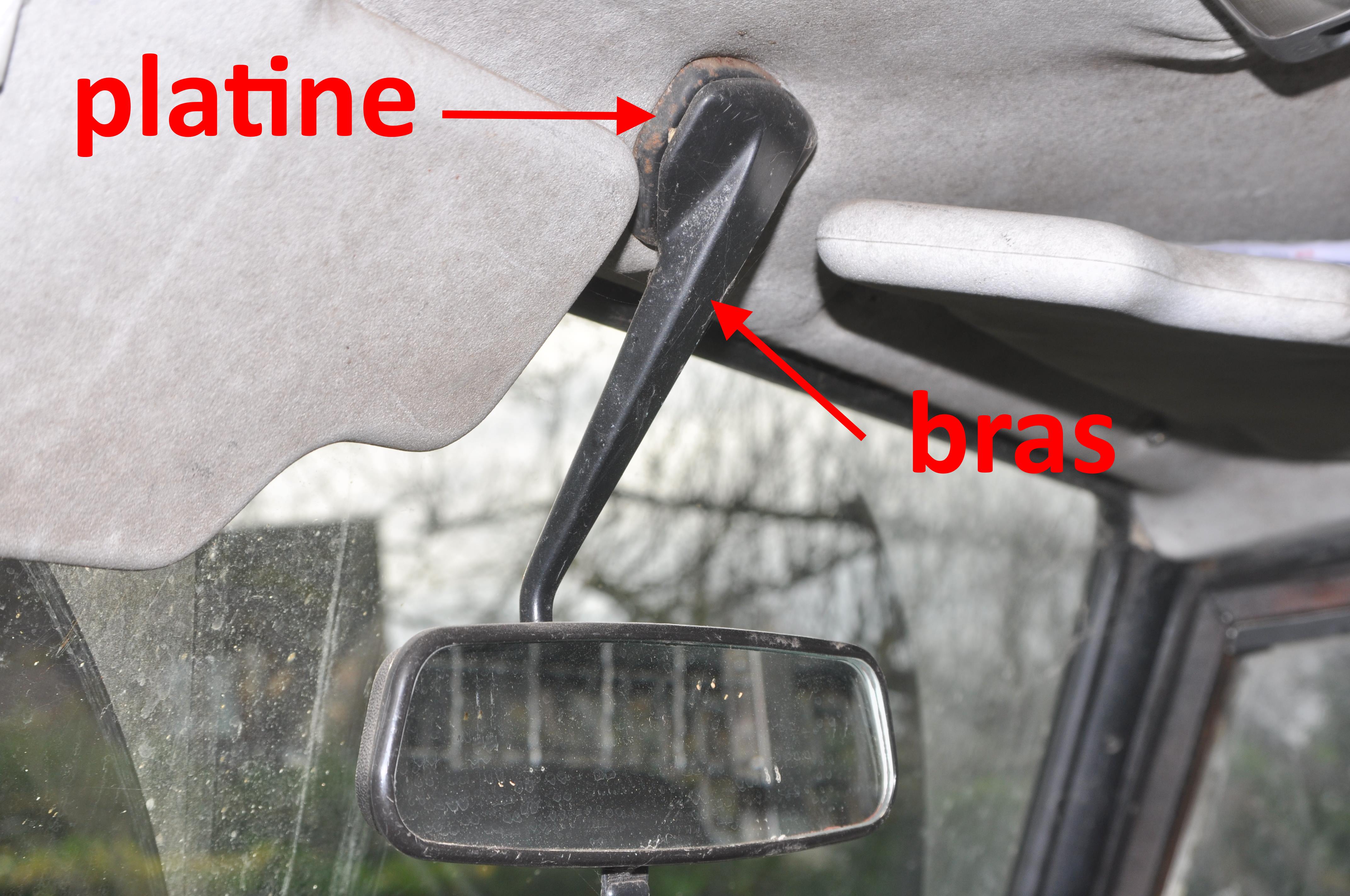

Il y a deux causes de "bougeage", répertoriées par nos services, allons nous en découvrir une troisième ?FTN a écrit : Mon rétro intérieur bouge beaucoup.

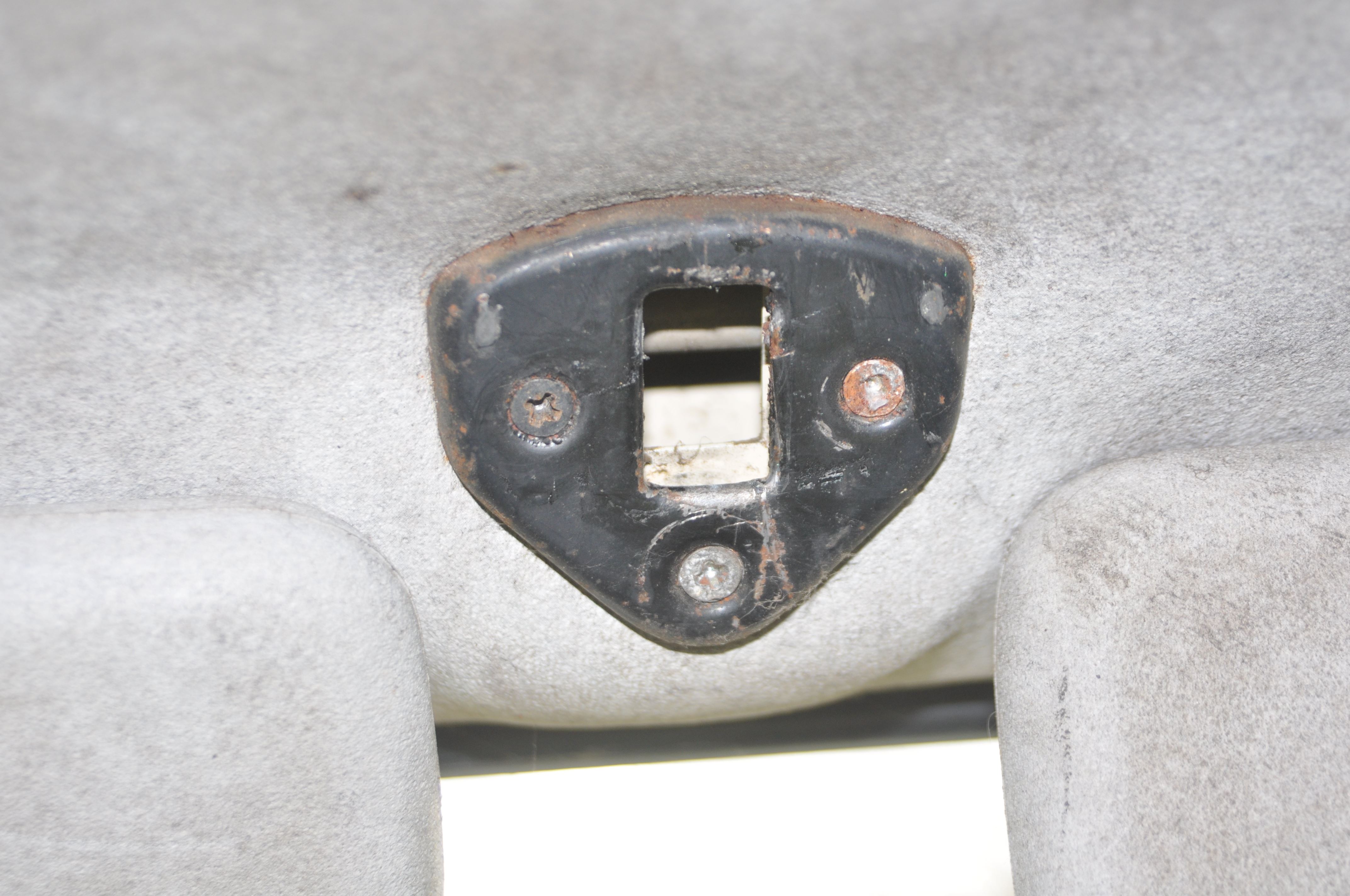

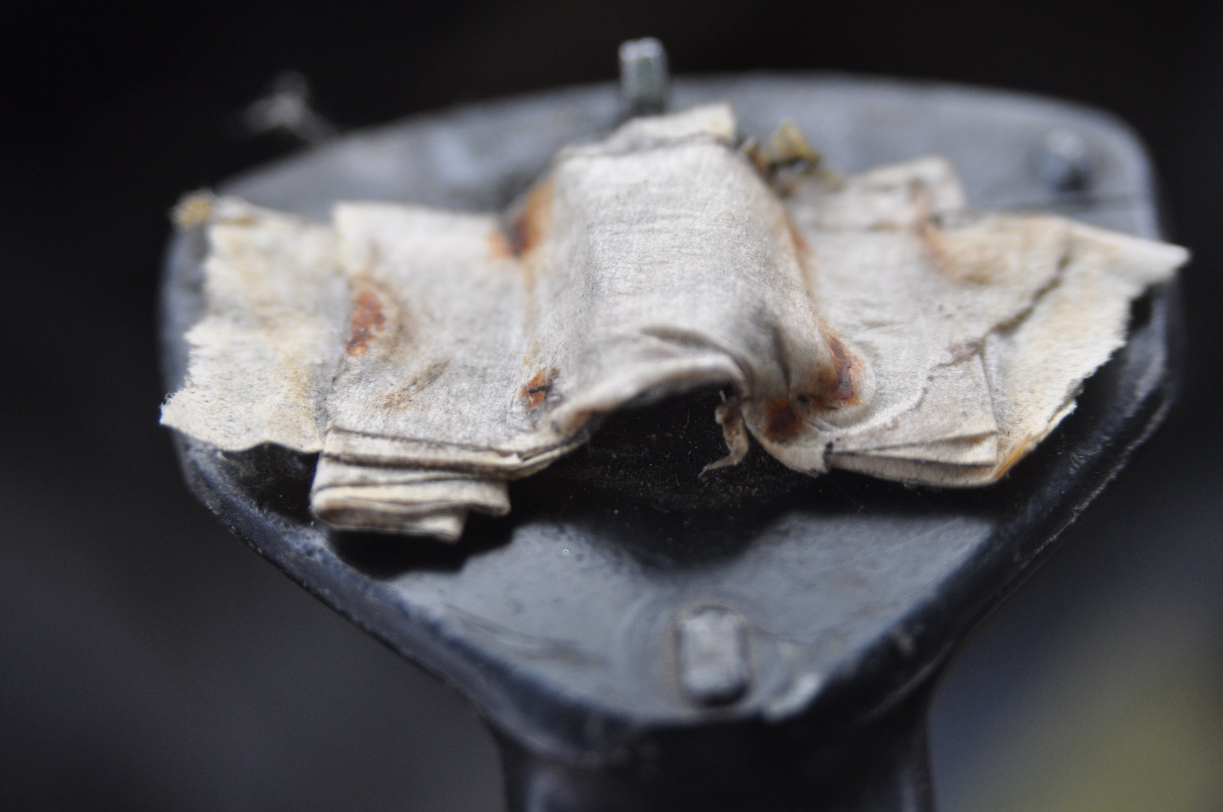

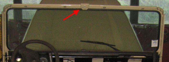

Le système de fixation du rétroviseur est constitué de deux éléments, d'un bras et d'une platine. La platine est maintenue sur le haut de la baie de pare-brise par des vis cruciformes vissées sur une équerre soudée à la dite baie. Si elles sont desserrées, cela peut effectivement provoquer une vibration du rétroviseur intérieur. Ce qui fait que le bras tient dans le rectangle de la platine, c'est deux choses :

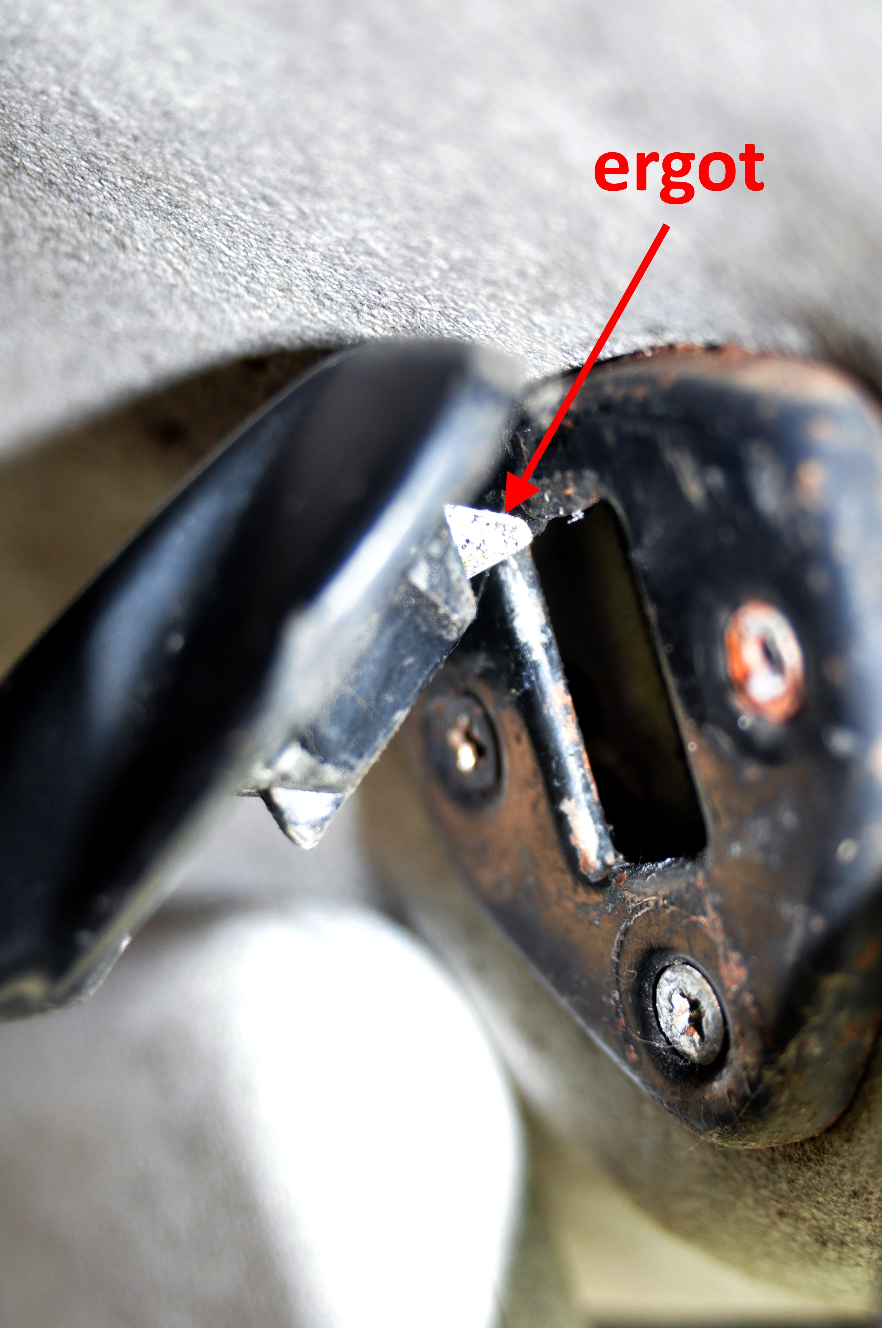

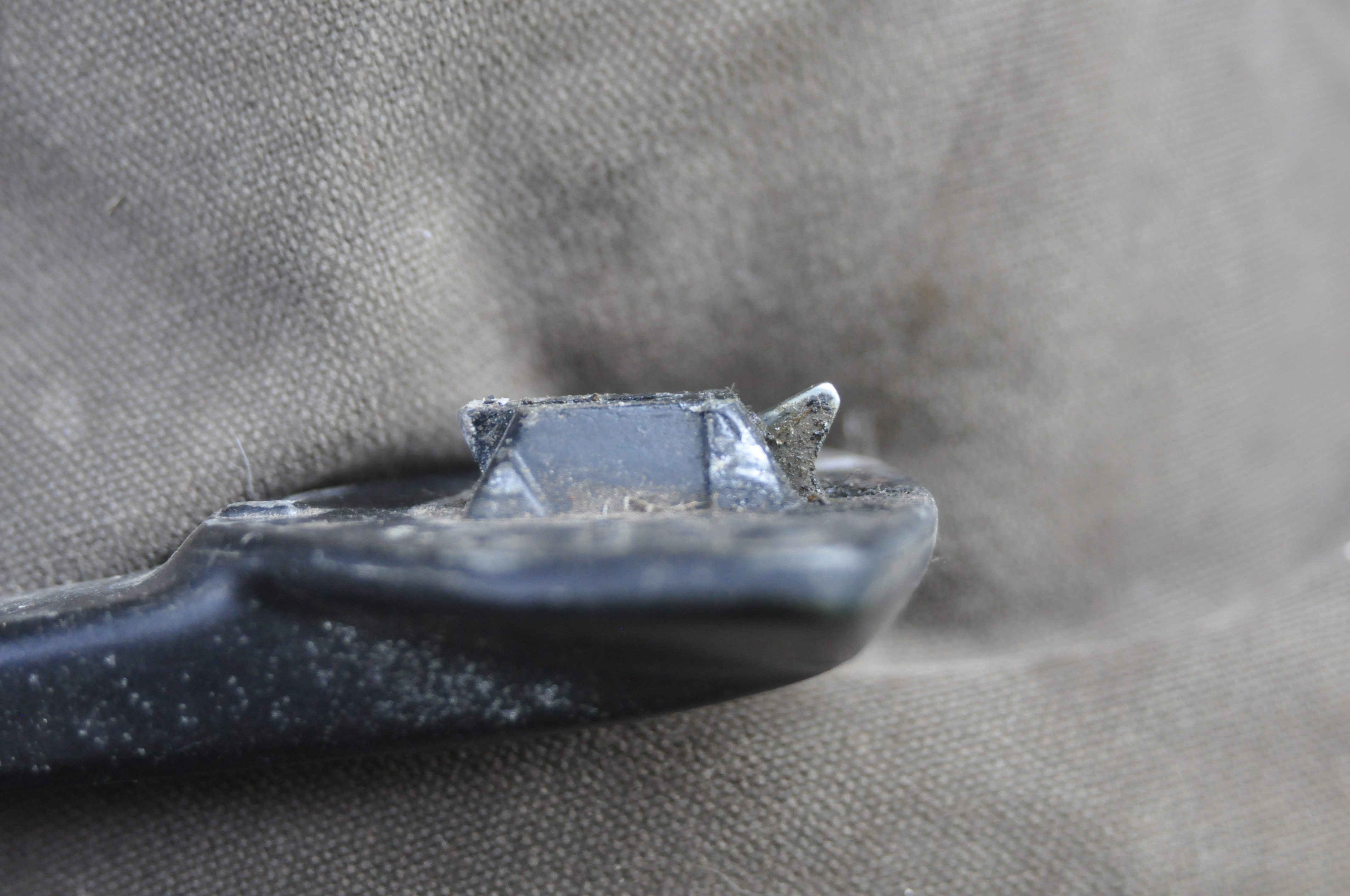

1) Sont profilé trapézoïdale Inca: 2) Un ergot de verrouillage monté sur un puissant ressort, dont-il faudra compenser la force de verrouillage comme expliqué plus loin: Plus loin ? On y est déjà, et oui les distances paraissent toujours trop courtes, en Land
Comme il est de mise dans ce sujet tout va par deux, les gestes aussi.

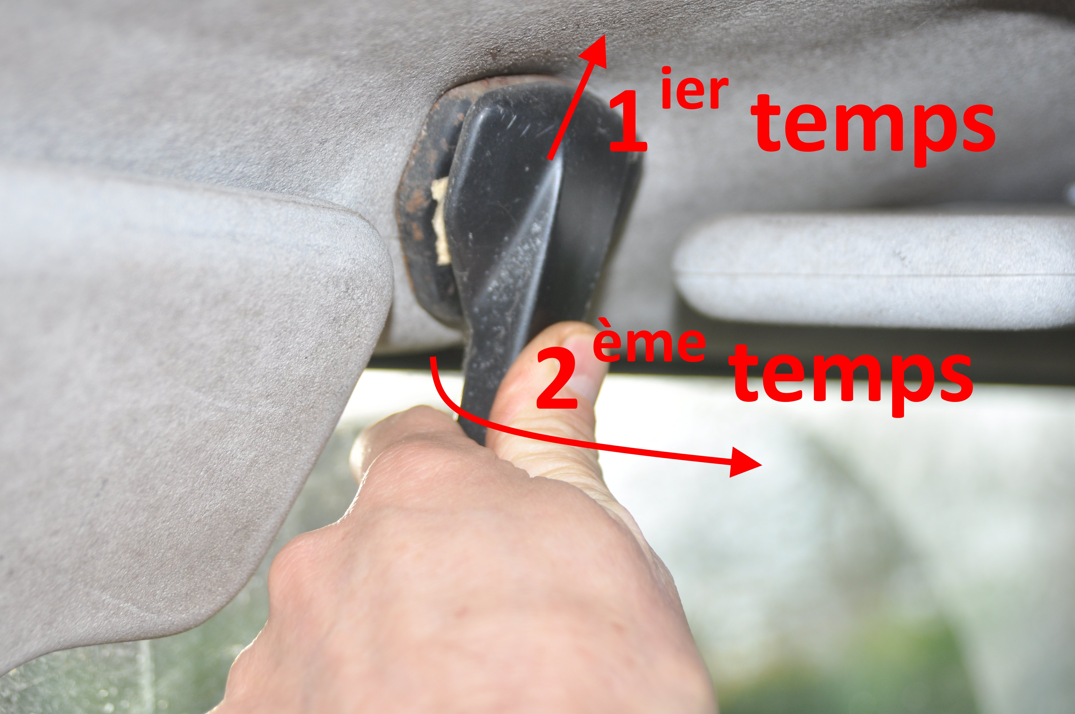

Dans un premier temps, il faut lever le bras du retroviseur vers le haut pour comprimer le ressort de l'ergot vers le haut, tafiole s'abstenir sous peine de tout arracher.
Puis dans un deuxième temps exercer avec le poigné un mouvement de rotation vers le haut en prenant comme centre de rotation le point d'appuis de l'ergot.

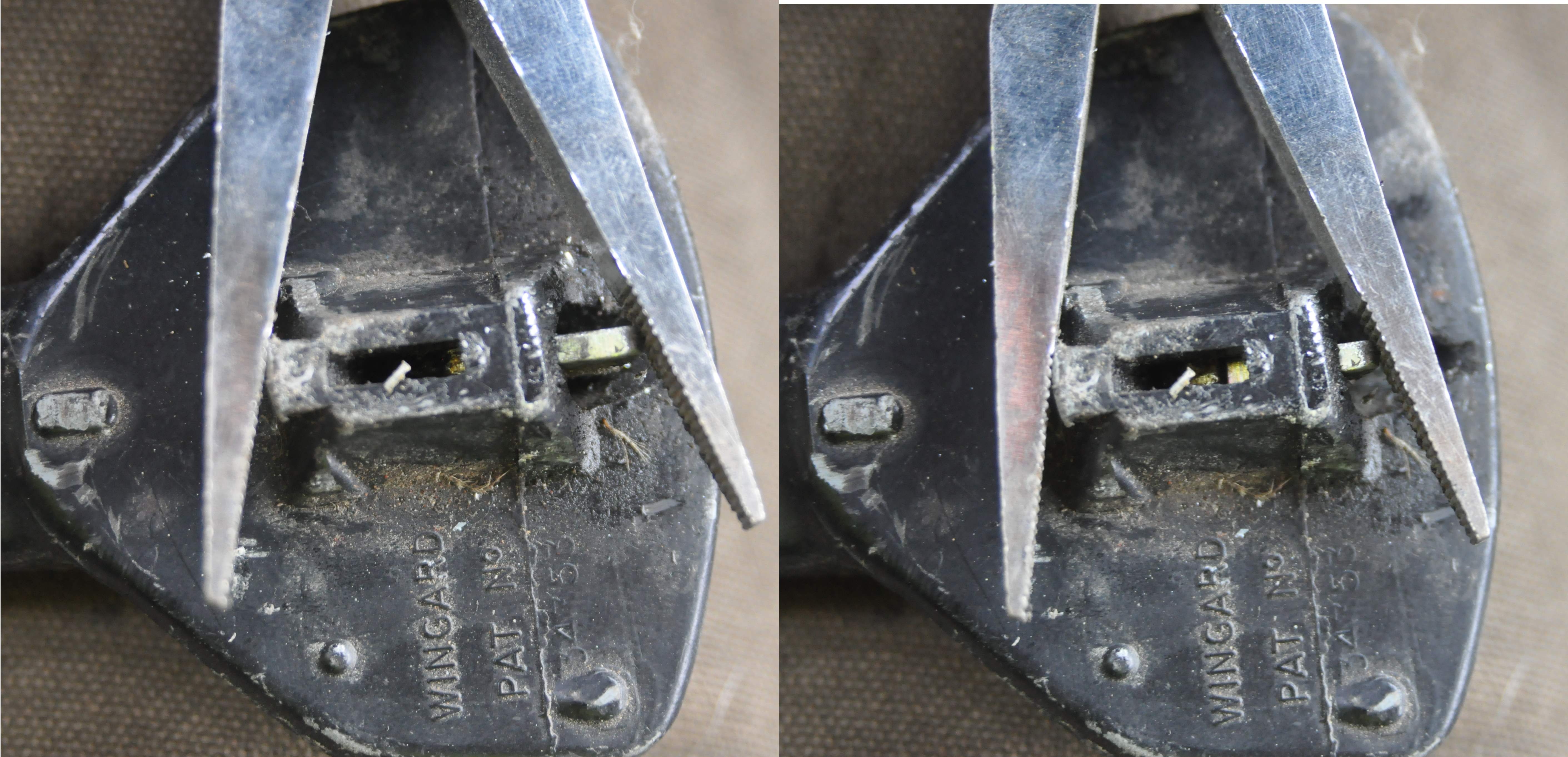

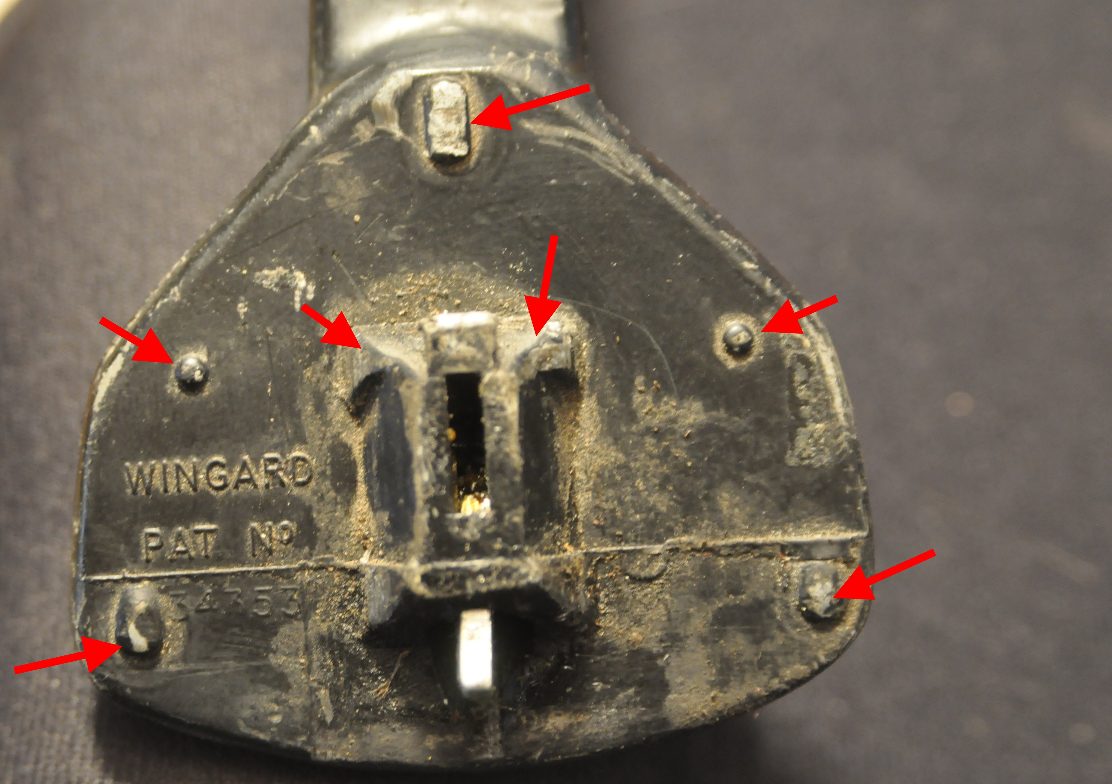

Placer le pouce comme sur la photo. Pour réintroduire le bras en position, il faut bien appuyer sur l'ergot sur le bord haut du rectangle de la platine pour le faire rentrer dans le bras, puis refaire le mouvement pivotant inverse, et là rétro se verrouille sans problème. Deuxième cause de bougeotte, tremblotte, ou dirions pour être plus précis de comportement Parkinsonien du rétroviseur, étant donné que le problème est lié à l'age et au condition d'utilisation du land. C'est l'usure des bossages de positionnement du bras, qui sont en aluminium : Dans ce, on tirera un avantage indéniable d'avoir épousé une infirmière, ou a défaut, d'avoir une trousse de premier secours à bord du land: Bonne valse à deux temps.

Reserrage des vis et c'est reparti
Merci encore.
