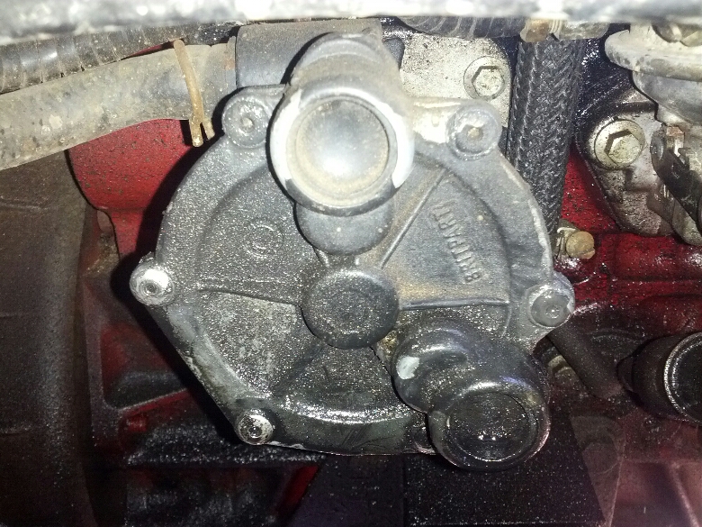

Je crois voir l'endroit qui pose problème, on dirait que c'est un problème de joint, mais le truc c'est que je peux pas resserrer cette pièce c'est riveté à première vu:

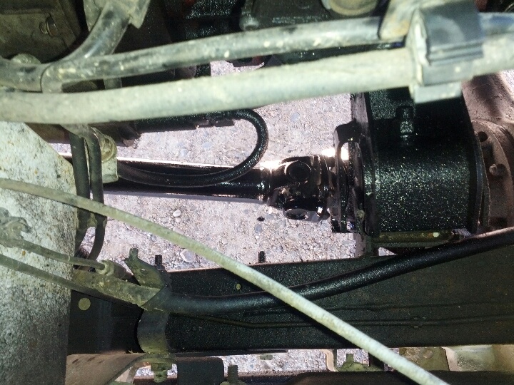

Et ce qui est chiant c'est que ça pisse pas mal sur mes croissillons en dessous et ça doit pas être super bon à force:

C'est ta pompe à vide pour l'assistance au freinage.
Ce n'est pas une pompe à vide d'origine mais une Shitpart, euh.... une Britpart. C'est de l'adaptable pas cher.
La référence est ERR3539, la Britpart vaut grosso modo sept fois moins cher que l'original.
Re: Ca fuit...
Flex a écrit : Je crois voir l'endroit qui pose problème, on dirait que c'est un problème de joint, mais le truc c'est que je peux pas resserrer cette pièce c'est riveté
Tu peux la réparer si c'est effectivement de là que cela fuit, en enlevant les rivets avec une perceuse, puis pâte à joint, puis remontage a l'aide de vis écrou et rondelles en lieu et place des rivets.

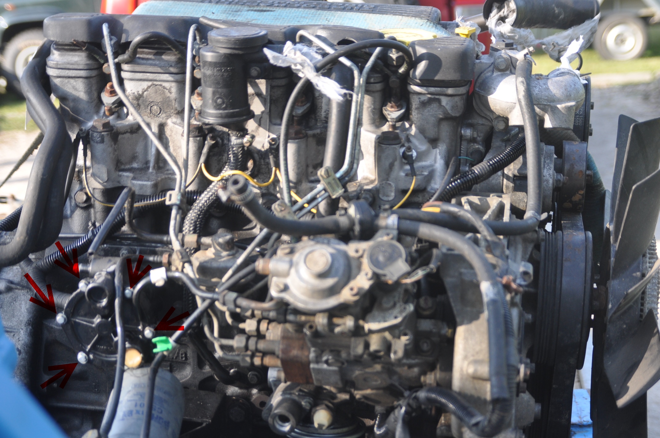

Es- tu sûr de l'origine de la fuite, cela peut également venir du joint d'embase (1)de cette pièce, dans ce cas démontage en prenant soins de ne pas abimer le joint, et remontage à la pâte.
J'aimerai bien savoir ce que c'est que cette pièce et si ça va être difficile..
C'est la pompe à vide, cela sert pour l'assistance du freinage, et ce qui m'étonne, c'est que si l'origine de la fuite c'est le couvercle riveté (2), ton freinage doit être dur à la pédale. Le land freine bien, mais il faut appuyer dix fois plus fort sur la pédale à freinage égale, et en fin de journée on t’appelle mollet d'acier. :mrgreen:
Mais les origines peuvent être toutes autre, il faut bien nettoyer toutes les traces et effectuer un contôle :
(3) et (4) les deux durites du reniflard d'huile, s'y entendent bien pour devenir craquelées sous la tresse de renfort qui les habille.
(5) sur la fixation du décanteur des vapeurs d'huile, il y a un joint torique, cassé peut-être, a contrôler en démontant la petite vis
(6) Le décanteur d'huile lui même peut-être bouché ou fissuré.
(7) Ce que je ne te souhaite pas, c'est que la fuite provienne du plan de joint culasse, à contrôler de très très prêt.

C'était donc bien la pompe à vide, la communauté Land m'a donné l'adresse d'un bon mecano Land à 80km d'où je me trouvais. :)
Quelques heures plus tard, les rivets remplacés, plus de fuites :)

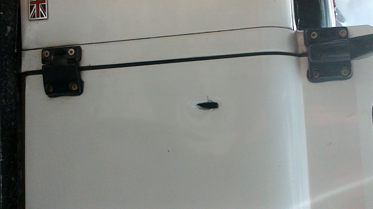

Pour le Hi-lift c'est un vrai, que j'ai acheté avant de partir. Un noir avec le manche rouge.
Il à fait un merveilleu trou dans ma porte je prendrai une photo pour te montrer ça ;)

Voilà le ptit trou, histoire de faire rentrer de l'eau par un autre endroit :)
