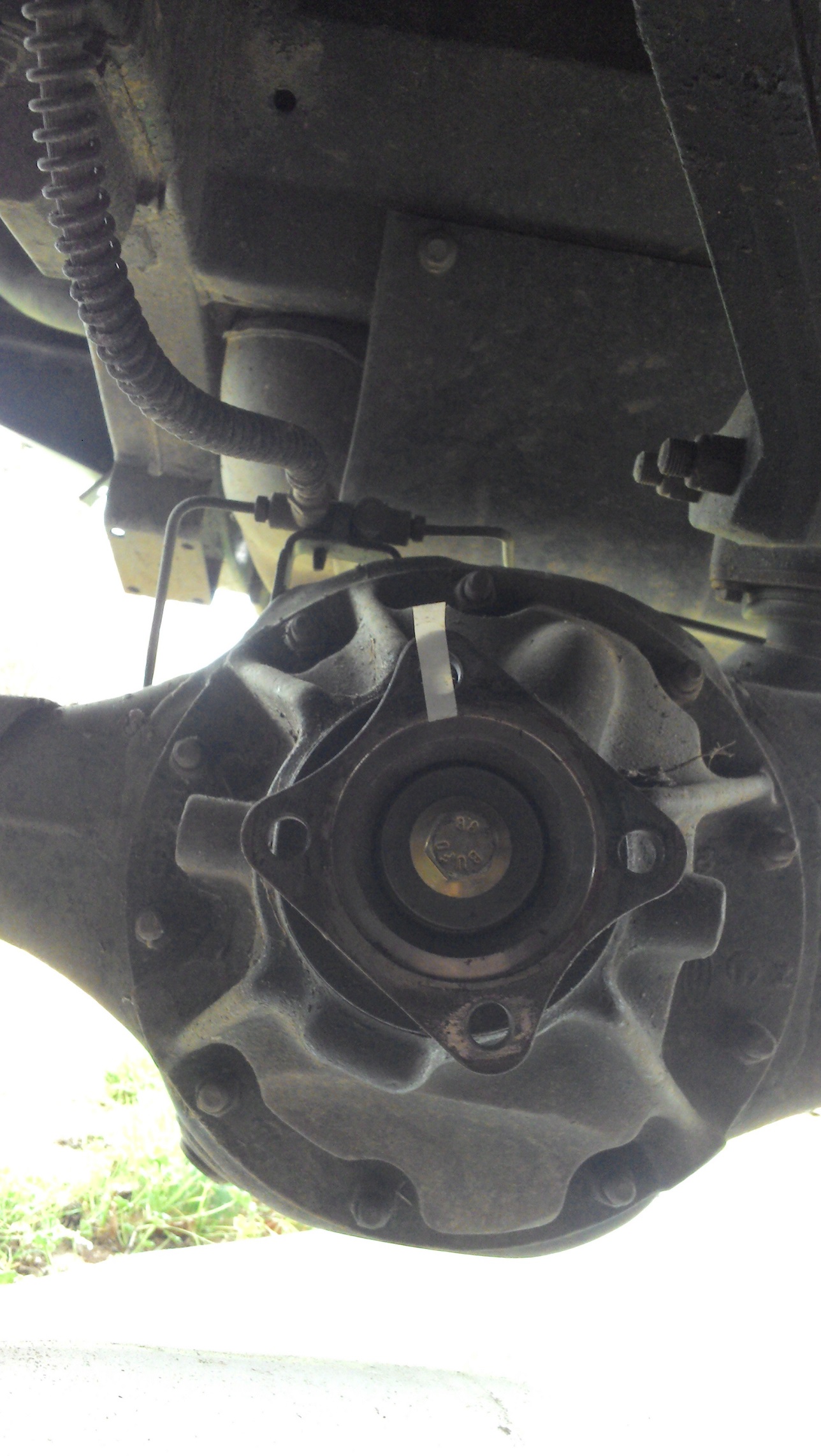

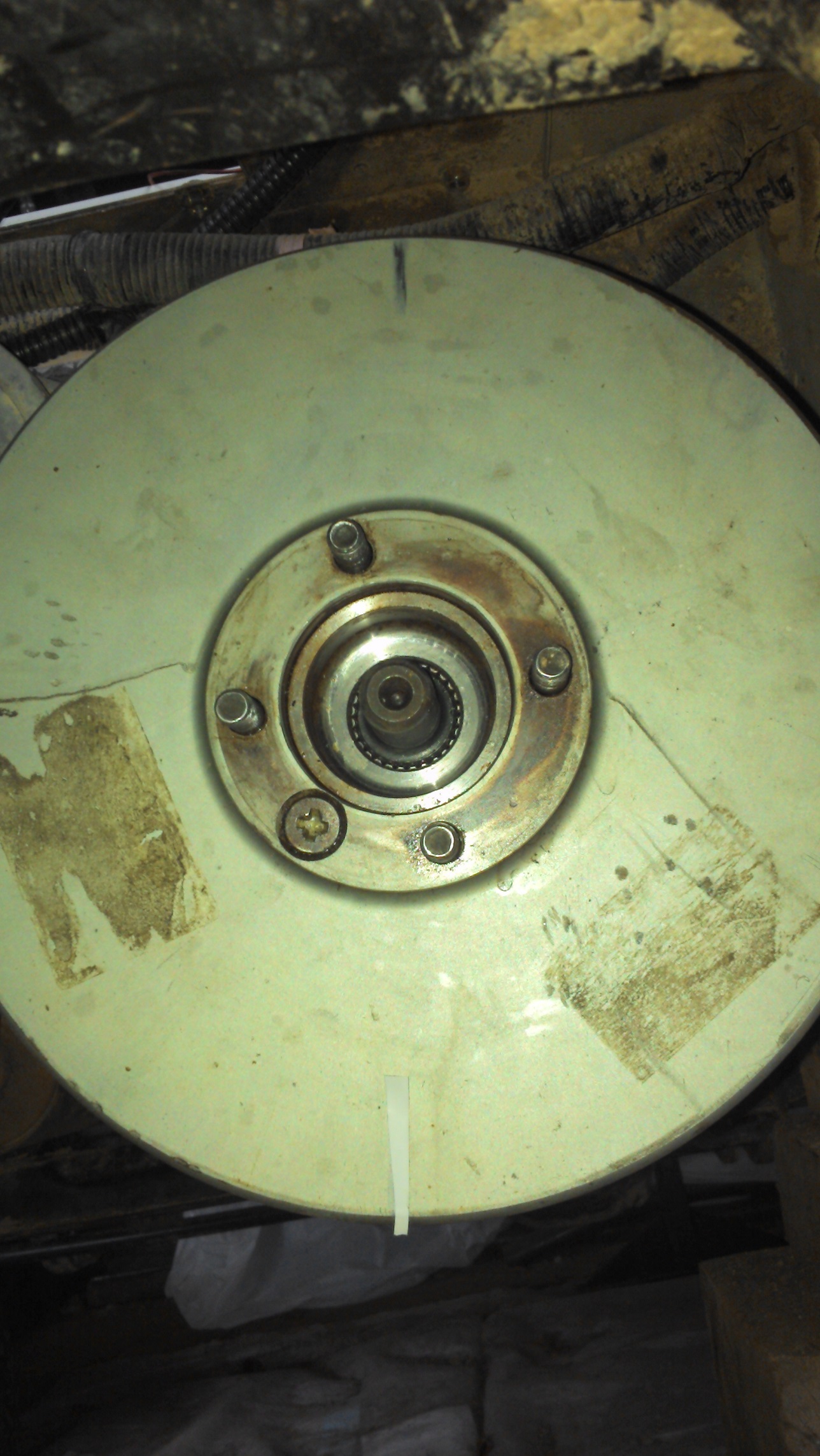

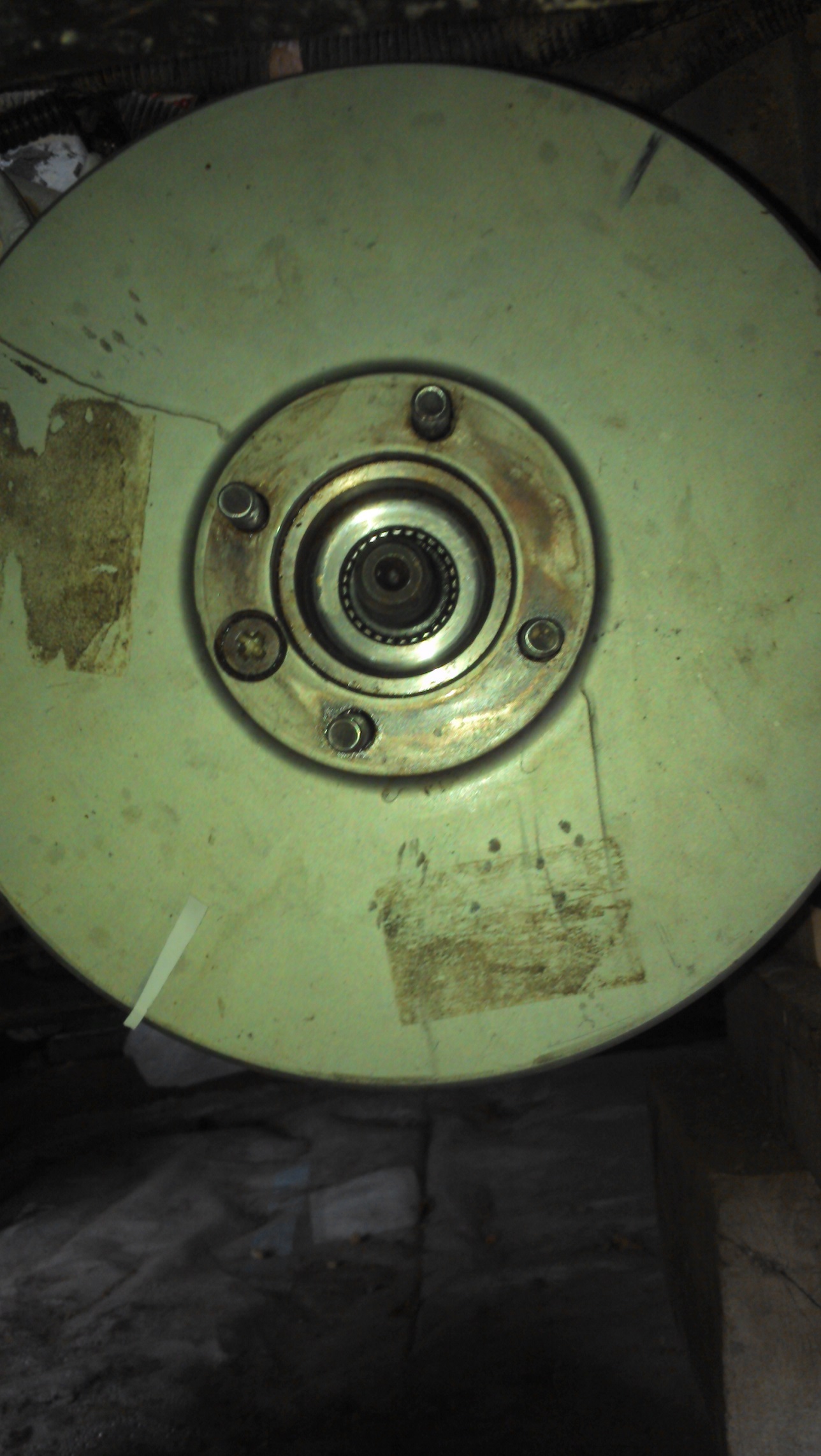

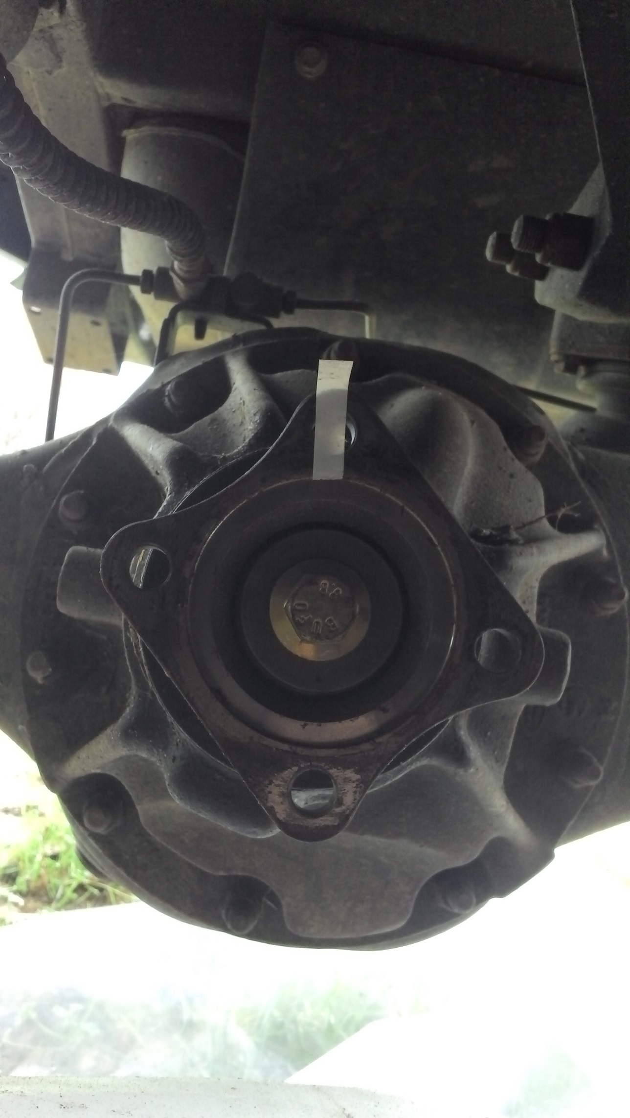

J'ai un petit souci avec mon Def et j'espère que vous allez pouvoir m'aider!! :D
Lorsque je passe les vitesses (en embrayant lentement). J'entends un gros claquement.
J'ai donc démonté l'arbre arrière de transmission, il 'y avait du jeu dans un croisillon mais cela me parait légé pour le bruit.
Après ca , j'ai remarqué qu'il y' avait du jeu dans le différentiel arrière et en sortie de boite de transfert.
Le problème, c'est que je ne connais pas jusqu'à quel jeu est ce acceptable?
Différentiel pont arrière
Différentiel pont arrière 2
On voit le jeu grâce a la marque blanche. (mesure réalisée frein à main desserré, boite de vitesse et transfert sur le neutre)
Côté boite de transfert
Côté boite de transfert 2
Les cannelures côté transfert sont bonnes, de même pour les demi-arbres et main meneuse.
Est ce un jeu acceptable?
Merci d'avance pour vos réponses!! :sm2:

perso je pense que pour le différentiel du pont, c'est bon.
par contre pour le transfert, je pense que c'est excessif: jeu dans le diff central (rondelles butées au cul des satellites bouffées voire disparues)
ou
jeu dans les cannelures de l'arbre secondaire de la BV dans le pignon d'entrée de la BT si ton pignon n'est pas un modèle avec le trou de passage d'huile, donc tout dépend de l'année et du modèle du def (tu dis rien là dessus....)
ou
jeu dans les cannelures des tulipes av et ar de la BT (moins probable)
édité vu c'est un td5 donc voir aussi rotule centrale du pont ar
