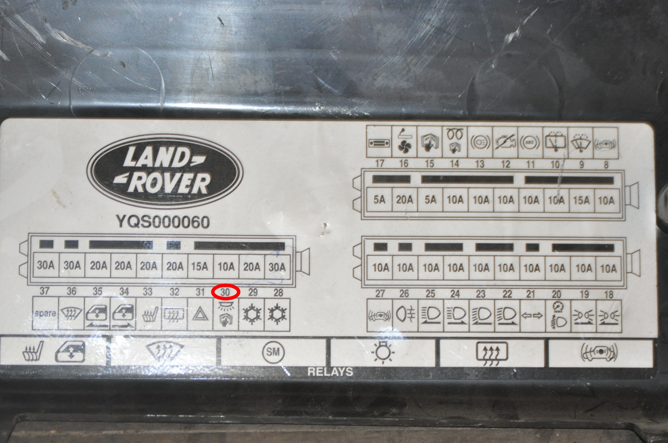

C'est bien du fusible 30 de 10A du plafonnier qui saute ?

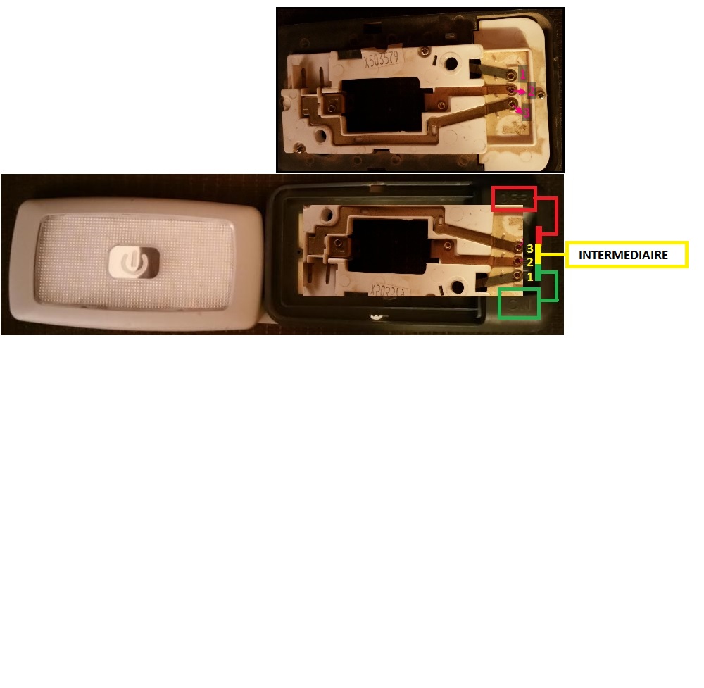

A l'origine, comme j'ai un toit levable, j'ai déplacé le plafonnier AR, du centre du pavillon, vers le côté, sous la vitre alpine. Et tout allait bien.
Je veux mettre un nouvel éclairage à Leds, à côté de celui d'origine ; je coupe le fil violet-marron (voir : http://www.landroverfaq.com/viewtopic.php?f=21&t=6541) et je soude un fil supplémentaire. Et je remonte :
le plafonnier à leds fonctionne très bien mais, sur celui d'origine, dès que je mets l'ampoule, le fusible saute, le n°30 ; et fait "disjoncter" le Land ; d'où ma 1ère question. Pb résolu en réinitialisant : débrancher-rebrancher la batterie.

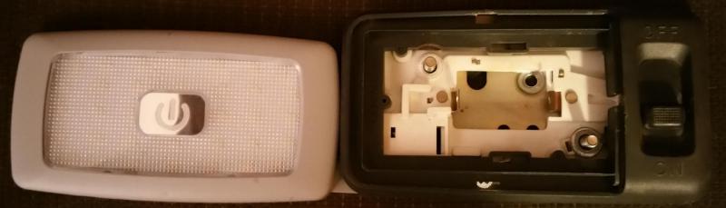

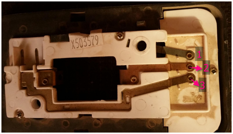

Je démonte le tout ce matin : le câblage est bon mais j'ai un doute sur le boitier d'origine :
je teste la continuité entre le plot 1 qui est la masse et les 2 autres :
Inter sur Off : rien
inter sur position intermédiaire : rien
inter sur on ; j'ai un contact entre 1 et 2 ; pourquoi ? (rien entre 1 et 3) n'est-ce pas là l'origine du court-jus ?

colombin a écrit :Inter sur Off : rien
normal
colombin a écrit :inter sur position intermédiaire : rien
normal si tes portes sont fermées
colombin a écrit :inter sur on ; j'ai un contact entre 1 et 2 ; pourquoi ?
pas bon
les contacts du plafonnier fondus ou déformés quelque chose comme ça ?

de visu, les contacts sont en parfait état ; et puis : ce plafonnier fonctionnait parfaitement ; je le démonte : 1 vis et 2 cosses et je le pose à côté de moi ; je le remonte, il est en court-jus ! quand même bizarre !
la plaquette AR est démontable : 3 vis ; je vais voir les contacts de l'inter.
5 mn plus tard : rien d'anormal : un peu de graisse et un curseur dont l'aspect est normal, aucune trace de chauffe. ???

Je n'ai pas les schémas de câblage mais à priori, ton inter a trois positions.
1 - fonctionnement du plafonnier par l'ouverture de la porte.
2 - arrêt, porte ouverte ou fermée.
3 - fonctionnement permanent.
Il est normal que des liaisons soient établies entre:
entre rep 1 et 2 pour une position de l'interrupteur,
entre 2 et 3 pour l'autre position extrême.
Et aucune liaison, entre 1 et 2 ou 2 et 3 pour la position centrale.

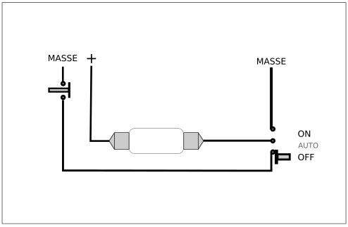

as tu repéré le branchement des cosses avant dépose?
Perso, je commencerai par mettre en cause la bidouille. ça marchait avant ... pas après!
Quel est le type de DEL montée?
J'édite: En fait, sur le schéma que tu indiques, il y a trois positions, et sur la photo face avant du plafonnier, seulement deux?
Fais un tableau pour chacune des positions de l'inter:
Position ON: 1 et 2; 1 et 3; 2 et 3
idem pour OFF et la position centrale si elle existe.

Bonjour disco ;
Repérer les cosses : pas nécessaire, c'est un connecteur (avec 2 +, un permanent et un venant de l'inter de feuillure) avec détrompeur.
Il n'y a pas eu de bidouille ; simplement soudage d'un fil sur le + permanent.
Il y a bien 3 positions sur l'inter du plafonnier mais une, la position intermédiaire, n'est pas repérée sur le boitier et ne se voit donc pas sur la photo.
L'interrupteur manœuvre un curseur en laiton qui fait toucher les plots :
en OFF : rien
en intermédiaire, fait toucher 2 et 3
en ON : fait toucher 1 et 2
Pour moi, ce boitier est bon.
Pour l'instant, j'ai installé l'éclairage LED seul ; il fonctionne très bien ; en manuel seulement, bien entendu).
Il faudrait que j'essaie l'éclairage d'origine seul ; je le ferai dès que je le peux.

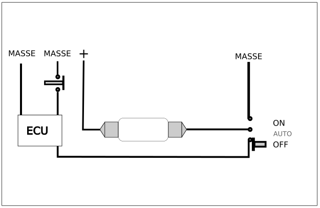

le schéma n'est-il pas plutôt comme ça
colombin a écrit :Repérer les cosses : pas nécessaire, c'est un connecteur (avec 2 +, un permanent et un venant de l'inter de feuillure) avec détrompeur.
t'es sûr que c'est des + qui viennent des inters de feuillures de portières ?

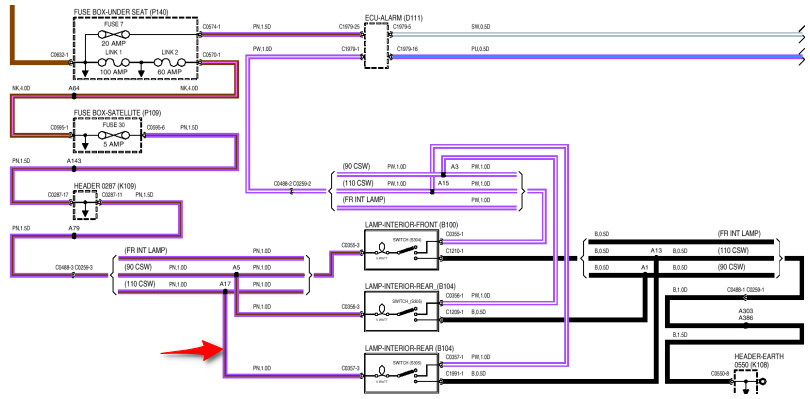

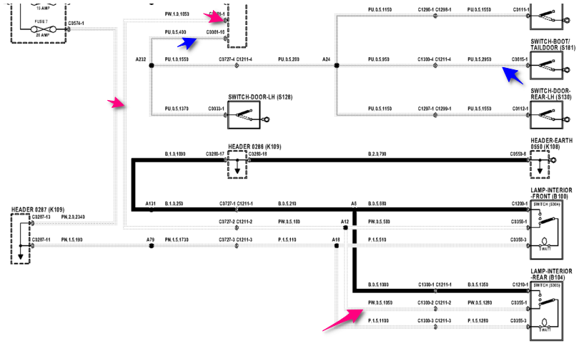

nanard833 a écrit : t'es sûr que c'est des + qui viennent des inters de feuillures de portières ?
d'après le schéma en ma possession (un peu vieux, 1999), le fil PW, blanc-violet, flèche rouge, vient de l'Ecu-alarme où aboutit le fil qui vient de la feuillure, flèche bleue :
schéma plafonnier
schéma plafonnier

Selon moi, il n'y a qu'un "+" comme sur mon crobar.
N'ayant de schéma complet, je suis dans l'obligation d'attendre les bribes d'infos données par Colombin! :wink:
Sur mon schéma il manque l'écu qui s'intercale entre la masse feuillure de porte et l'inter du plafonnier.
Nanard, tu as juste retourner mon schéma, vu de devant ou derrière :roll: ... électriquement c'est pareil!! :wink:
Il y a certainement une masse sur l'ECU, pour permettre l'extinction progressive du plafonnier.

Tiens disco, encore des bribes :
en haut à Dte, le violet-marron vient de l'inter de feuillure
Re: Panne d'alimentation électrique
Il n'y a qu'un seul +, c'est ce qui vient par le fil violet/marron. Le violet/blanc, c'est une masse donnée soit par l'ECU d'alarme lorsque tu ouvres les portes avec la télécommande, soit lorsque tu ouvres une porte. Le noir c'est une masse permanente qui permet l'éclairage du plafonnier avec son interrupteur.
A mon avis, la position "normale" de l'interrupteur c'est quand il établi le contact entre 2 et 3 sur la photo du plafonnier. L'autre position doit être celle qui établi le contact entre 1 et 2 pour allumer le plafonnier avec l'interrupteur.
