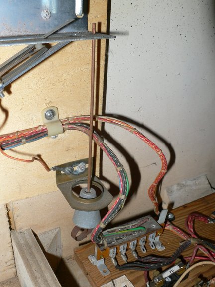

Bricoler un tilt de flipper : Ne pas le relier au klaxon d'origine, ni à la sonnerie d'alarme d'origine, car évidement, en ouvrant le capot, avec une pince coupante a la main en moins de 2 secondes le son est neutralisé, le land n'a même pas le temps de faire sonner son alarme d'origine que c'est neutralisé. Et bien sur, pas besoin d'être dans le land pour ouvrir le capot de l’extérieur.
La première idée fondamental, c'est de ne surtout pas faire confiance à l'alarme d'origine.
Maintenant, oui pour les cannes antivols ou tout autre dispositif de bloc pédales; roue; volant; neiman... Son toujours autant d'obstacle a un vol potentiel en augmentant la difficulté.

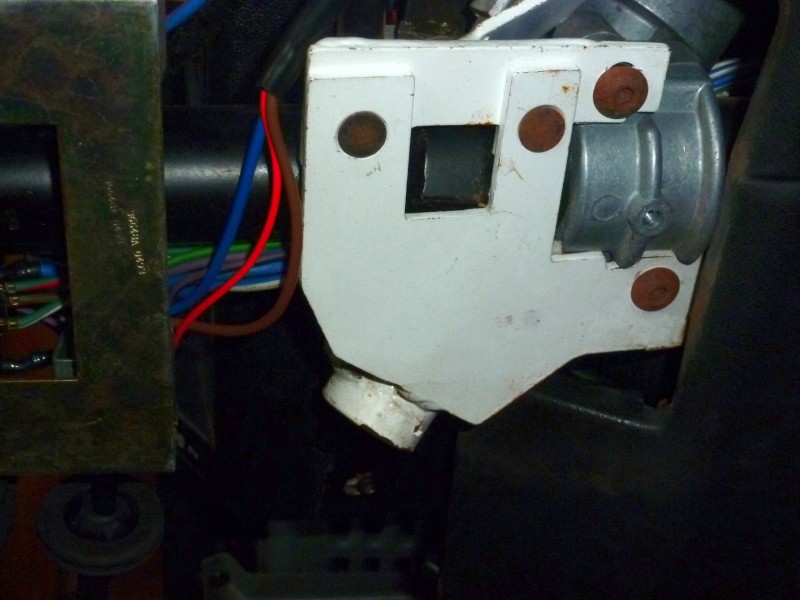

Merci The Pater..Ne pas oublier d'ajouter un interrupteur planqué qui empêche la valve de gasoil au niveau de la pompe à injection de s'ouvrir.
As-tu une photo du fil qui sort de la pompe. Si oui, peux-tu m'envoyer une photo du fil à ouvrir par MP ?

Ben.... tu as un seul et unique fil à l'arrière de la pompe à injection.....FTN a écrit : As-tu une photo du fil qui sort de la pompe.

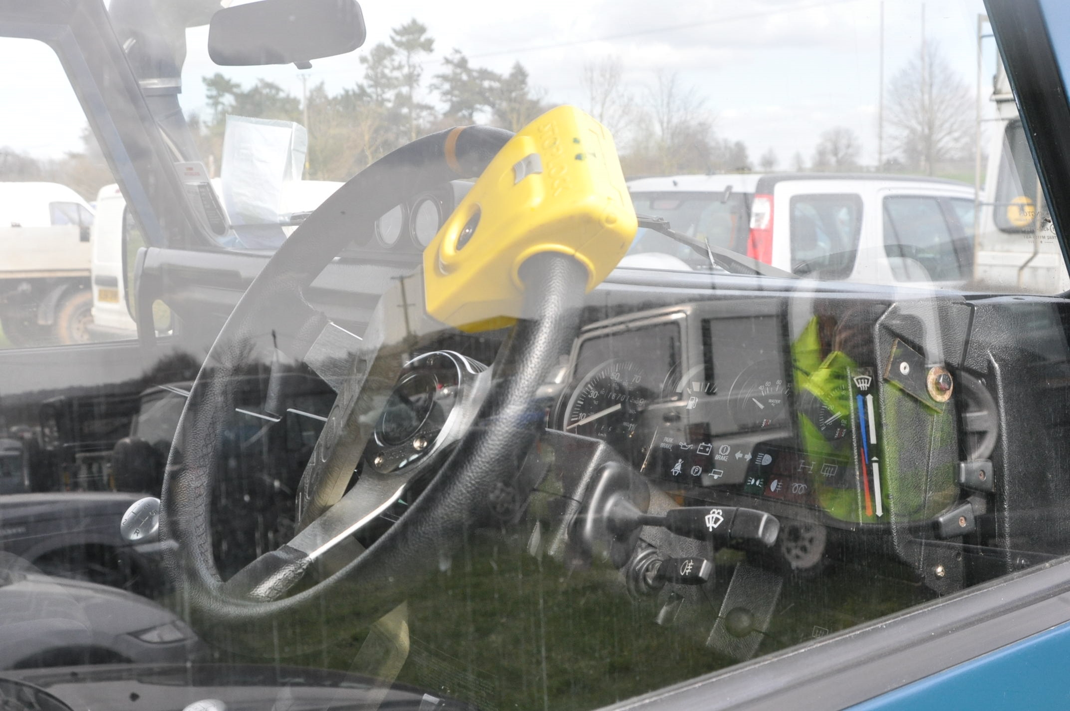

une solution parmis d autres que j ai choisi
