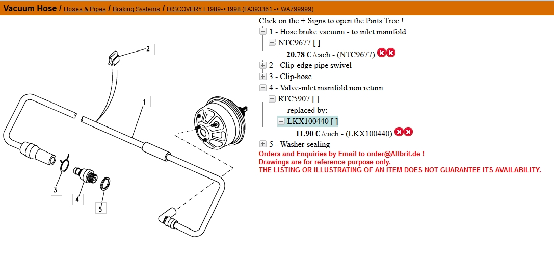

Je compte commander une pompe chez paddocks et la dernière fois que j'ai démonté cette dernière, je n'ai pas pu enlever la durite (rigide) qui part de la pompe vers le coude en forme de T, avez-vous une astuce pour la sortir des embouts sans la déchirer ou au pire avez-vous la référence ou son nom pour la commander en même temps (j'avoue que je cherche depuis hier et je ne trouve pas).

Pour la reference, est ce de la durite repère 1 : NTC9677 dont tu parles ? Pour le bruit, il faudrait que tu le décrives un peu, si c'est un toc toc proportionnel à la rotation du moteur, ce n'est pas très bon pour la came de l'arbre à cames qui entraine la pompe. On soupçonne même un cas où cette pompe a vide aurait généré la casse de l'arbre à cames à cause d'un grippage.
