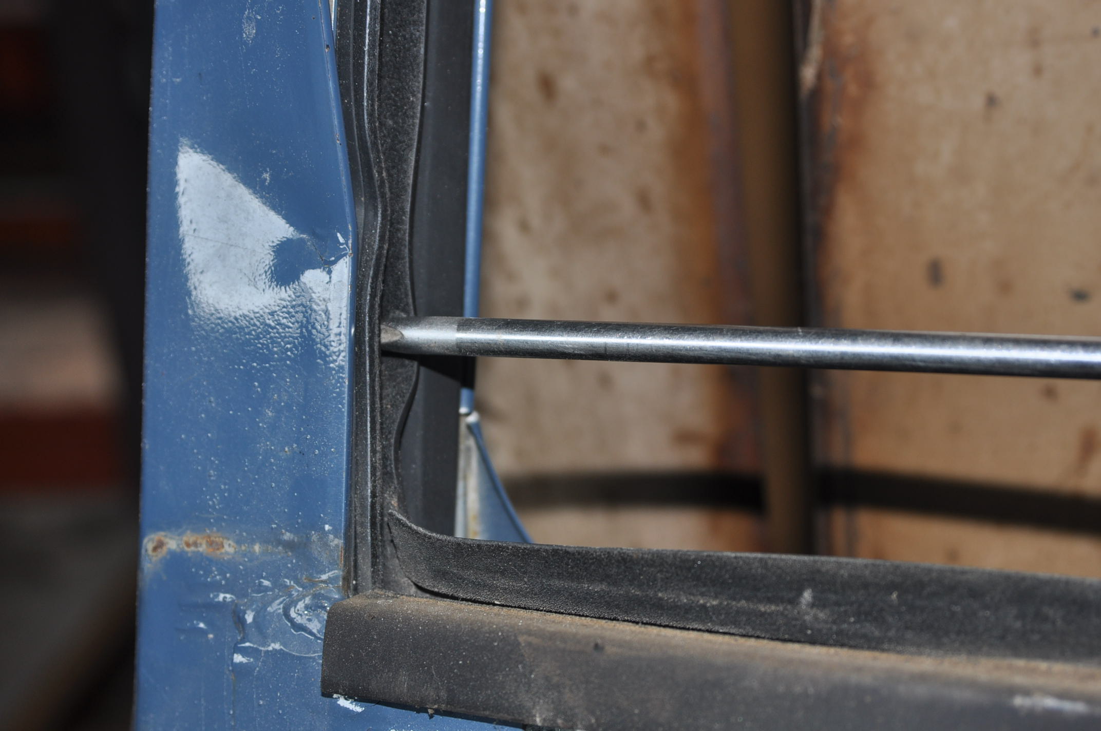

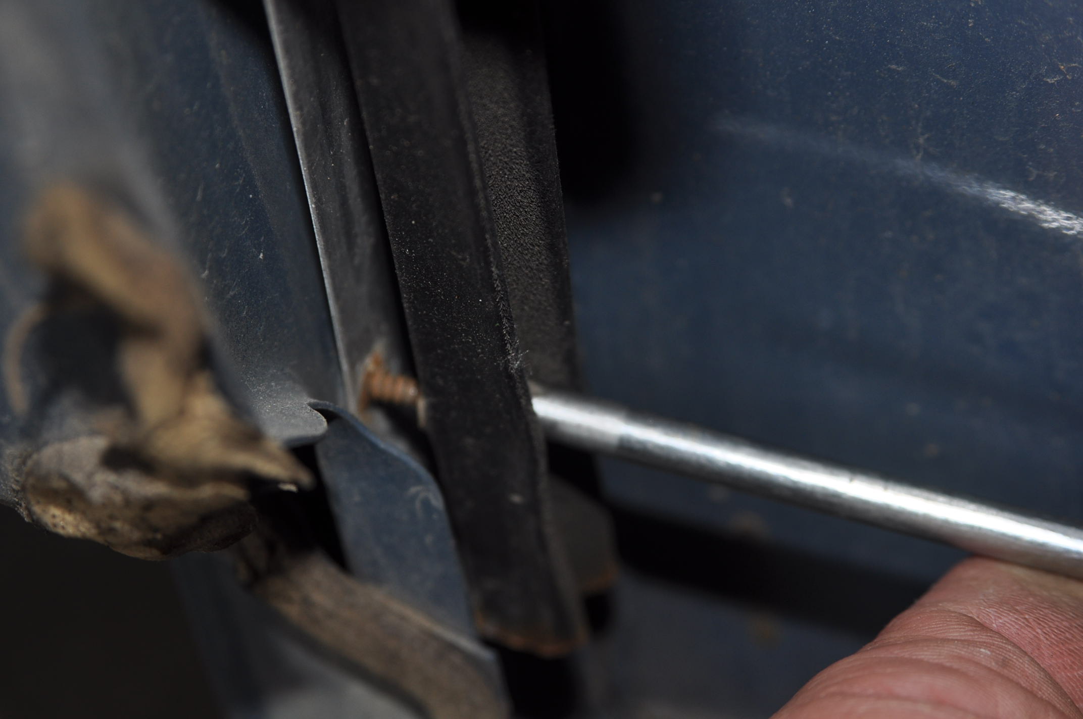

Tu as démonté la joue avec le mécanisme ? Tu as démonté les pinces ? Dans le velours des glissières il y a des petites vis cruciformes cachées, très ch***tes à démonter car usée par les frottements de la vitre, en les démontant les glissières bougent et cela devrait sortir. A+

Merci pour la réponse tout était démonté sauf ces vis. je ne pensai pas qu'il y en avait sur chaque feutrine.
