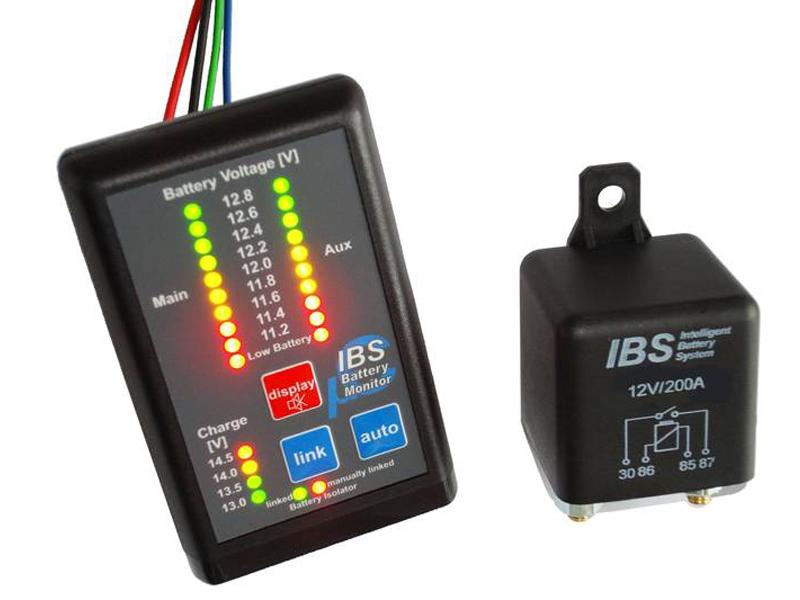

Je viens de terminer l'installation d'un coupleur séparateur britpart DA1174 (IBS) à microprocesseur dans mon 110.
Contact coupé, j'ai une Led verte qui signifie une charge normale qui reste allumée en permanence. Normal ? Ou pas...
Merci par avance...

Ok. Merci. C'est perturbant que cette Led reste allumée sur le boîtier de commande du coupleur séparateur... Un moyen de la désactiver éventuellement ?
J'ai beau avoir parcouru la faq d'IBS (qui fabrique le coupleur séparateur Britpart) et beaucoup de posts sur le sujet, je ne trouve rien....
Sinon, pour des informations complémentaires sur l'état de charge des deux batteries, j'ai juste à appuyer sur le bouton "Display" du boîtier de commande et j'ai le niveau de charge indépendant pour les deux batteries.
PS : la Led qui reste allumée en permanence contact coupé est celle en bas à gauche, où il est inscrit 13V sur le boîtier...

Bah, pas l'habitude d'avoir un truc allumé en permanence dans un véhicule stationné... C'est plus psychologique...
Mais je me pose des questions sur l'électricité de mon Def'. J'ai une tension sur ma masse quand je mets le coupe circuit. Du coup, je craignais que le voyant reste allumée à cause d'un problème annexe. D'où mes interrogations...
Si quelqu'un qui est équipé d'un tel boîtier pouvait me confirmer, ce serait le top...

c'est apparemment une LED indiquant un état de charge que fournirait l'alternateur moteur en marche.
Lorsque le moteur tourne, est ce bien la 14.5 V qui est allumée ?
Tu n'as pas de problème d'alternateur ? Lorsque le moteur tourne tu mesures quoi aux bornes de la batterie.
Tu as quoi comme option de branché ?
Lors de ton montage, tu n'aurais pas confondu un + après contact avec un + permanent ?
Si tu branches directement la broche 86 a la masse, ton relais de liaison commute-il normalement ?
La documentation constructeur, si cela peut aider. A+

Britpart n'est qu'un grossiste, IBS est le fabricant.
Le coupleur fonctionne de façon identique au coupleur T-Max.
La led verte (linked) reste allumée après avoir roulé un moment.
Ceci indique que les 2 batteries sont reliées en parallèle.
Une fois la tension de la batterie principale redescendue, le couplage se coupe afin de préserver la batterie secondaire ou inversement.
Gecko
- Messages : 318
Re: Coupleur séparateur Britpart Led allumée contact coupé
Tu en es certain ?
Elles ne sont pas loin et l'erreur d’appréciation est facile (me suis fait avoir au début).
Au bout d'une nuit comme cela ça donne quoi ?

Bonsoir LØLØ,LØLØ a écrit :Salut,
C'est effectivement une LED indiquant un état de charge. Je pense avoir compris le pourquoi du comment à l'usage...
Moteur tournant, la LED allumée est celle orange, qui signifie une tension de charge comprise entre 14 et 14,5 V, ce qui est préconisé par la documentation constructeur. Si c'était la LED rouge, avec une tension de charge supérieur à 14,5 V, ce serait trop élevé.
Au final, tout fonctionne donc correctement. Le relais commute bien, avec un certain délai à la coupure moteur, le temps que la tension de la batterie principale revienne à son seuil normal comme le dit "Gecko".
L'évolution au quotidien qui m'a fait comprendre le pourquoi du comment est que ma fameuse LED s'éteint finalement au bout de quelques heures... (la remarque de "Gecko" sur l'état de la LED au bout d'une nuit était pertinente).
Mes conclusions : ma batterie principale étant neuve, elle garde une tension supérieure à 13 V pendant quelques heures après l'arrêt du moteur, leurrant donc le coupleur / séparateur sur l'affichage d'une pseudo charge... Rien d'alarmant donc
