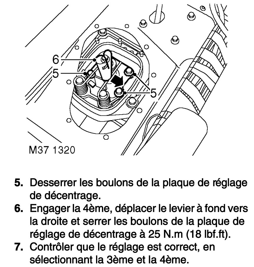

Voici un extrait du manuel d'atelier pour faire

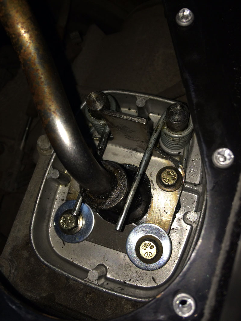

J'en profite pour remplacer les 9 rivets qui maintiennent la plaque qui bouche l'accès à la boite par 9 écrous à sertir et 9 vis (de toute façon je n'avais pas de rivets assez gros), ce sera plus pratique en cas de futur démontage.
Une fois démonté, surprise :
Le "mécanisme" de réglage est en fait une simple tôle en acier à ferrer les ânes pliée au fond d'un garage et posée entre 2 ressorts en épingle et cette fameuse tôle était cassée au niveau de la pliure
Le ressort du côté de la 5eme est plus fort que celui du côté de la 1ere, ce qui explique que le levier était en butée du côté de la 1ere

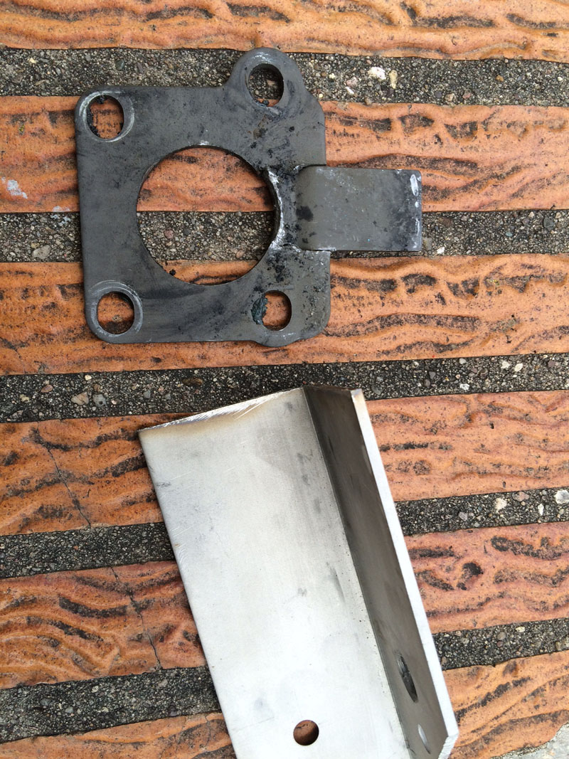

Un bout de cornière en inox trainait justement par là alors que je cherchais une solution
Photo avec la plaque cassée, aplatie pour la prise ce côtes
Quelques coups de meuleuse plus tard ...
Ma cornière n'était pas assez large pour refaire la plaque à l'identique, donc j'ai découpé le bout de l'ancienne plaque et je l'ai revissé au bout de la plaque/cornière pour maintenir l'espèce de joint autour du levier de vitesse
Avec de grosses rondelles pour maintenir le tout bien à plat
Normalement vu l'épaisseur de métal et l'absence de fragilisation par pliage sauvage, ça devrait tenir
Et voilà !
c'est quand même bien plus facile à conduire comme ça

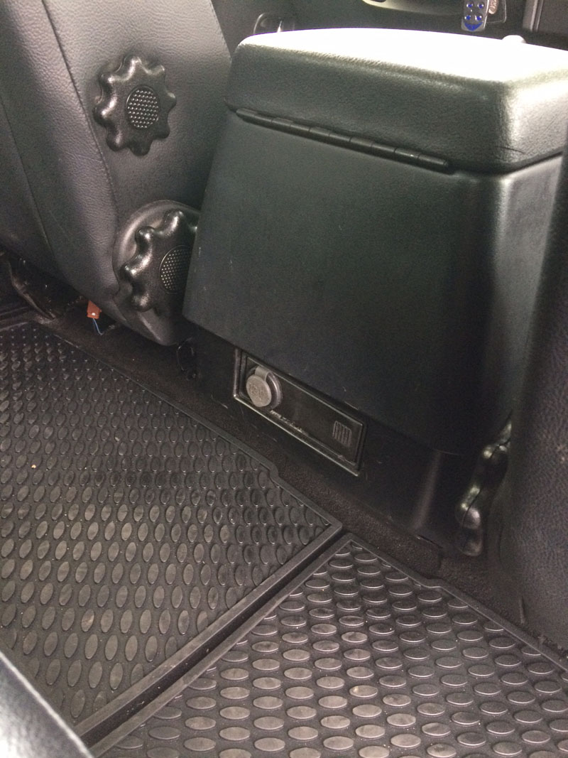

Hors sujet : j'ai profité de la dépose de la console centrale pour rajouter une prise 12v dans le cendrier (que j'ai bloqué pour qu'il ne s'ouvre plus) à l'arrière

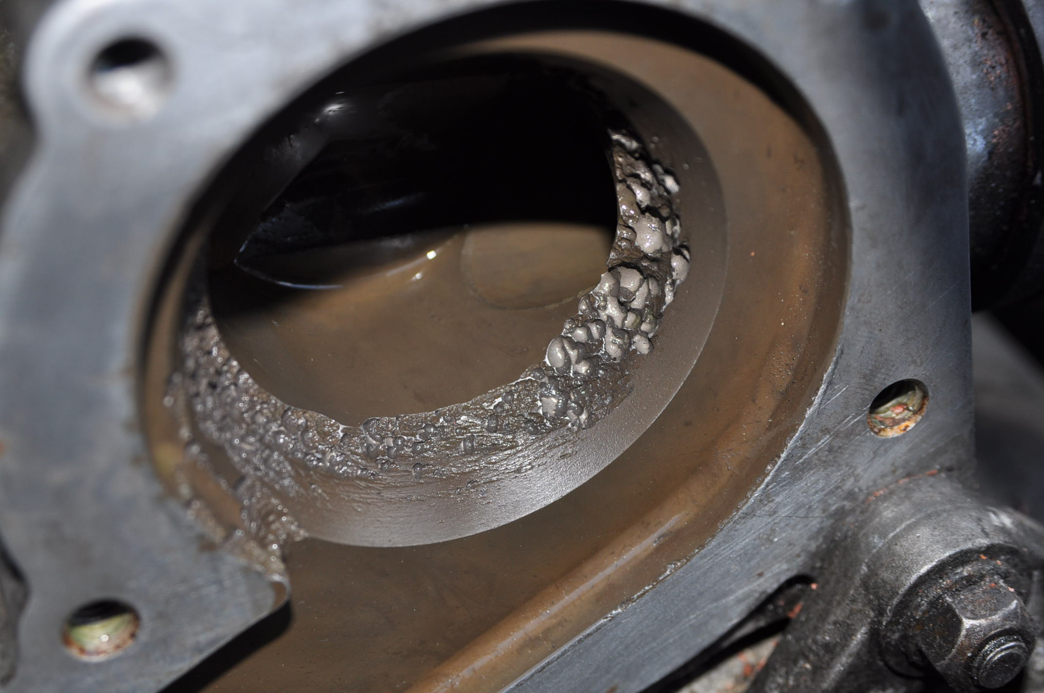

Un petit exemple sur un carter de pompe à eau de 300 de ce phénomène.
Donc, quand l'huile commencera a sortir sous forme de geyser, par le haut de la boite, il ne faudra pas s'étonner. :mrgreen: :wink:

LØLØ a écrit : Un petit exemple sur un carter de pompe à eau de 300 de ce phénomène.
Cela ne serait-il pas plutôt un problème de cavitation ?
Re: centrage levier de vitesses R380 "à l'africaine"
Oui, mais cette cavitation est dut à quoi ? Une roue à aubes en fonte; en acier; en bronze, selon le modèle de pompe, avec un liquide de refroidissement; de l'eau du robinet; ou l'eau de mer selon les circonstances où tu te trouves, le tout conjugué, génère un problème d'électrolyse dont la résultante est la cavitation...
Messages : 14030
LØLØ a écrit : Oui, mais cette cavitation est dut à quoi ?
Pas à l'électrolyse.... AMHA.
La cavitation c'est bien des bulles de gaz créées par une dépression dans un liquide. La détérioration est due à ces bulles qui implosent.
Cela peut être dû à un liquide de refroidissement inadéquate (mélange, trop vieux etc...) ou une pression trop faible (bouchon de vase d’expansion ne tenant plus la pression, ou fuite quelque part). Aussi, forme inadéquate de la turbine.

Le phénomène de cavitation sur une pompe centrifuge est bien une implosion de bulles de gaz lancées à grande vitesse sur les parois du corps de pompe ou de l'impulseur. Souvent c'est à cause d'une perte de charge trop importante à l'aspiration (dépression) ou une légère prise d'air. Çà attaque plus ou moins vite n'importe quelle matière même l'inox. Le bruit d'une cavitation est bien caractéristique comme un cliquetis métallique plus ou moins fort..
Escanogat a écrit :Le phénomène de cavitation sur une pompe centrifuge est bien une implosion de bulles de gaz lancées à grande vitesse sur les parois du corps de pompe ou de l'impulseur. Souvent c'est à cause d'une perte de charge trop importante à l'aspiration (dépression) ou une légère prise d'air. Çà attaque plus ou moins vite n'importe quelle matière même l'inox. Le bruit d'une cavitation est bien caractéristique comme un cliquetis métallique plus ou moins fort..
Même phénomène sur les pompes primaires de circuit nuclaire ça bouffe l'inox :wink:
