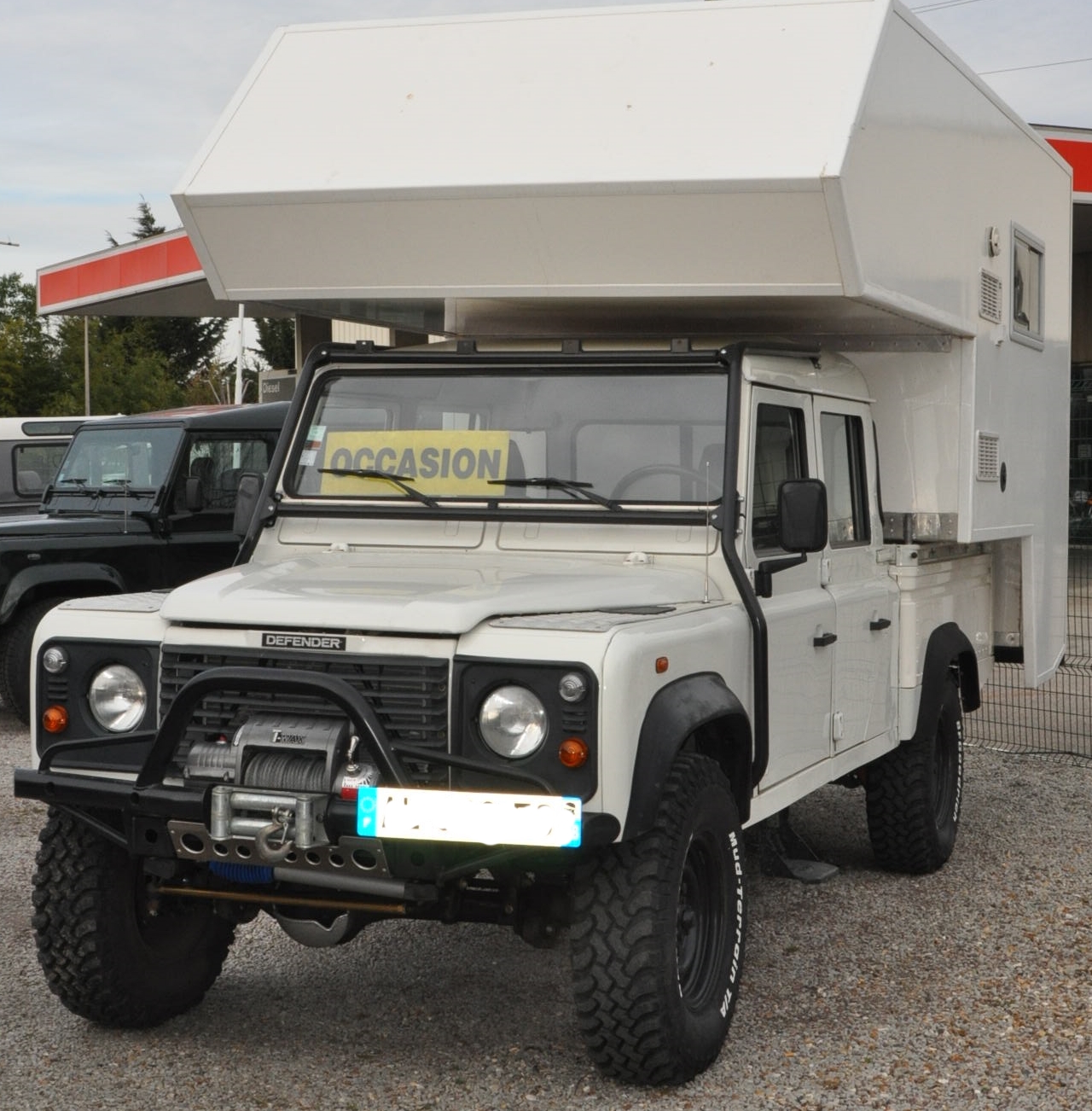

Pour ce qui est aménagement de cellule et le concept de voyage associé, il y a le très bon site: casa trotteur
C'est vaguement ce type là, sauf que, dans ce cas là, la cabine est fixé dans la benne d'origine.
