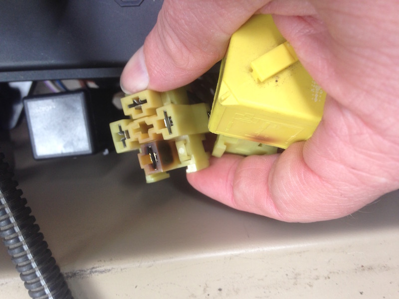

Sur mon 110 de 2004, semaine passée, en côte quasi plus rien (20kmh max)
En allant le déposé chez Land, sur le trajet pour y aller evidemment tout refonctionne normalement, et un jour après ils me le rendent sas avoir rien trouver d'anormal, ce qui ne m emballe pas puisque je partais en angleterre 2 jours plus tard.
Aucun probleme jusqu en en angleterre (donc a peu près 500 kms depuis le premier problème) mais....une fois arrivé la basn, première grosse côte en quittant Douvre, a nouveay bloqué a 20 kmh impossible d atteindre la sortie suivante puisqur a moment ca coupe et impossible de redémarrer .
Bande d arret d urgence et..un plateau accroché derrière, pas galère du tout:)
Avant d appeler un dépanneur on decide de checker les basiques et on tombe sur un relai jaune bien cramé :/ A ce moment j ai acune idée si ce relai est en rapport avec le probleme, mais en l intervertissant avec celui a coté..miracle, redemarre au quart de tour, et a ce jour , trip en UK et retour, tout est ok!
Ci joint une photo du connecteur, depuis j ai trouvé sur le net que je suis pas le seul. la je vais changé le connecteur et le relai, est -ce qu il y a des xhances que ce soit juste le relai qui a foiré ou vaut il mieux essayer d aller plus loin pour savoir pourqupi il a cramé?
conseils bienvenus:)
