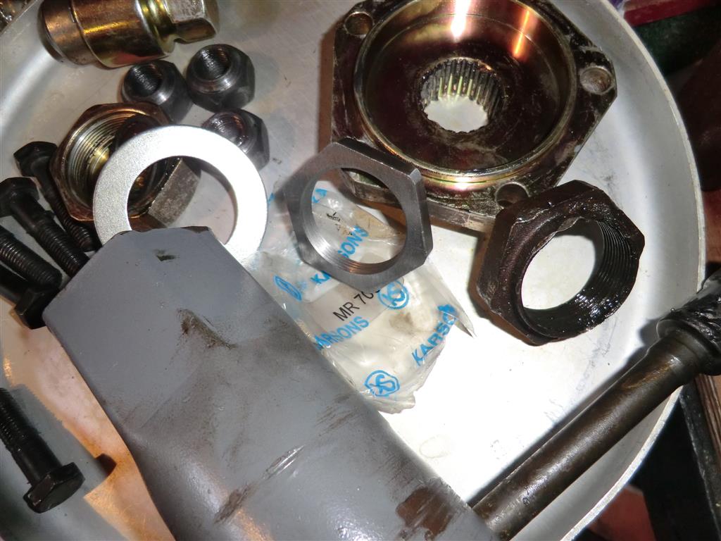

Nota : sur le DEF TD4 a chaque réglage de roulement je met un écrou neuf
Celui-ci (à droite) a été démonté deux fois et probablement au burin vu l'état !

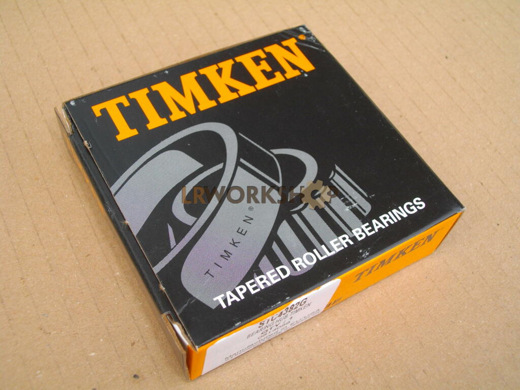

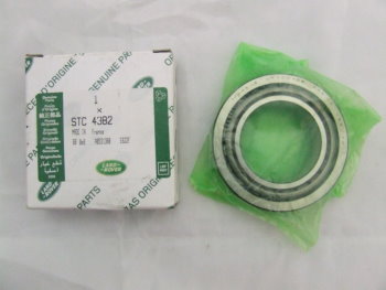

Pour les kits roulements privilégier les grandes marques comme SKF, Timken voir NTM (et fuyez les roulements chinois réalisés avec de l'acier à ferrer les ânes) :
Les roulements montés d'origine (STC4382) sont en général des TIMKEN :
