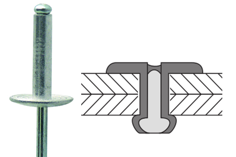

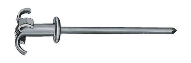

Quelle est la différence entre un rivet fendu (réf RB610082) qui se trouve sur "les écrous plaques" (MRC8736) et un rivet pop ? Car sur mon def 90 c'est des rivets fendus sur les écrous plaques et je veux remplacer ces derniers.Ma question est : Est-ce que je peux mettre des rivets pop à la place des rivets fendus ?

rivet pop
rivet pop
rivet fendu
rivet fendu
Les rivets fendus s'utilisent pour fixer notamment les plaques d'immatriculation sur les pare choc en plastique. Si tu veux fixer ta plaque sur un support en métal, il est préférable d"utiliser un rivet pop.

Rivet fendu "Land Rover"

La grosse différence c'est que les rivets à tirer sont "aveugle", ceux de chez LR nécessitent un accès de chaque côté.
