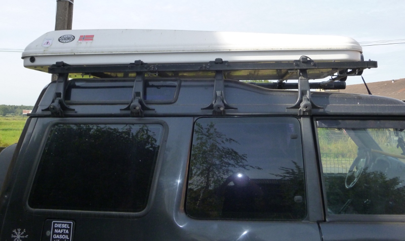

Bref, je voulais y aller de ma petite contribution avec une pseudo-galerie confectionnée en partant de 4 barres de toit et qui nous a rendu (et nous rend encore) bien des services.
galerie
galerie
Initialement mon véhicule était équipé de 4 barres pour y placer la tente le temps des vacances et j'ai voulu y apporter de petites améliorations.
Le problème initial portait sur l'ajout d'un auvent que je venais de fabriquer et que je ne savais pas comment fixer sur le disco. L'ensemble s'est alors transformé en une sorte de galerie qui nous est bien utile.

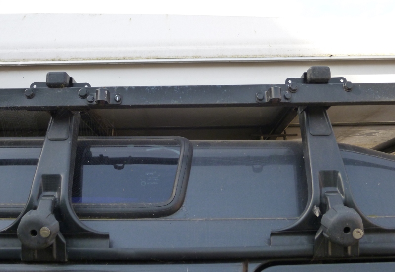

Pour ce faire, j'ai d'abord ajouté 2 barres longitudinales en profilé acier de 35x20mm que j'ai fixées sur les barres à l'aides de 8 sabots à ailes extérieures (connecteurs de charpente) légèrement modifiés.

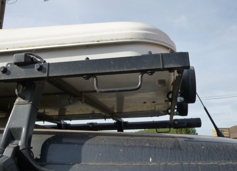

Sur ces 2 barres, ont été rajoutés 2 U en acier pour agripper l'échelle permettant l'accès à la tente de toit et 2 poignées afin pouvoir se tenir pour ranger sans encombre la toile de la tente au repliage.
U échelle
U échelle
poignée galerie
poignée galerie

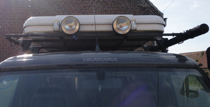

J'ai ensuite fixé un profilé acier de 20x20mm à l'avant afin d'y fixer 2 LP parfois utiles lors de nos périples nordiques (rarement utilisés mais c'est sympa de savoir qu'ils sont là au cas où).
Le branchement des LP s'est fait avec un relais et rajout d'un bouton poussoir sur la console du tableau de bord mais c'est un autre sujet.
LP galerie
LP galerie

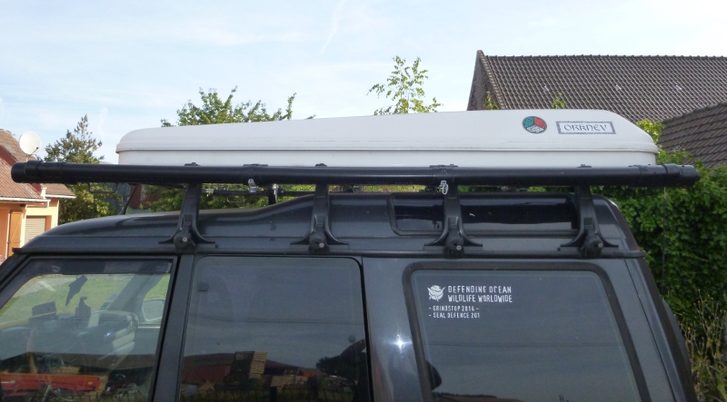

Sur le côté opposé j'ai pu ainsi fixer mon auvent et les pique nique sous la pluie sont alors devenus bien plus sympas !
auvent
auvent
Bref, l'ensemble a été apprêté et peint puis boulonné afin de pouvoir l'enlever « facilement » si nécessaire.
