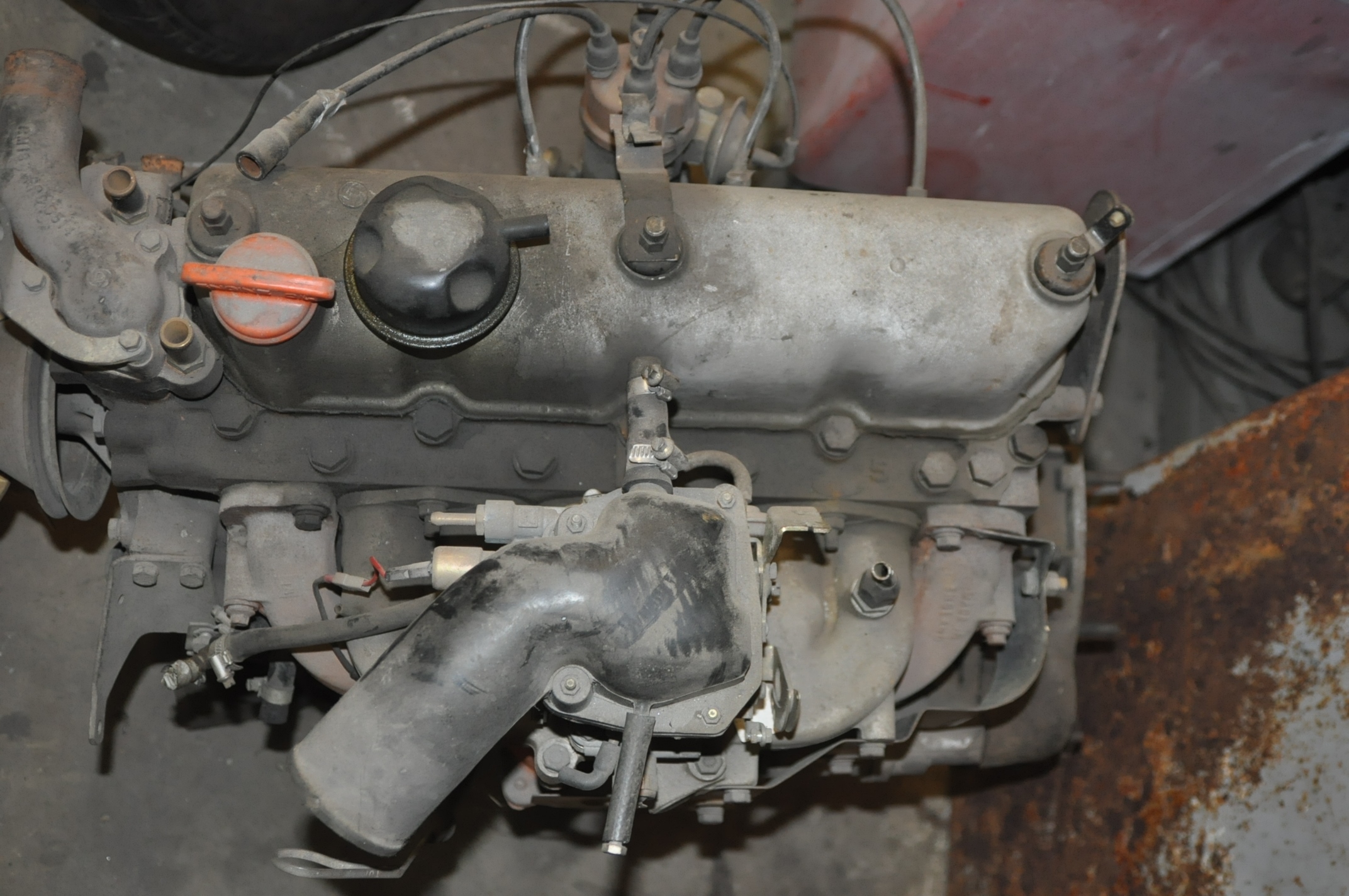

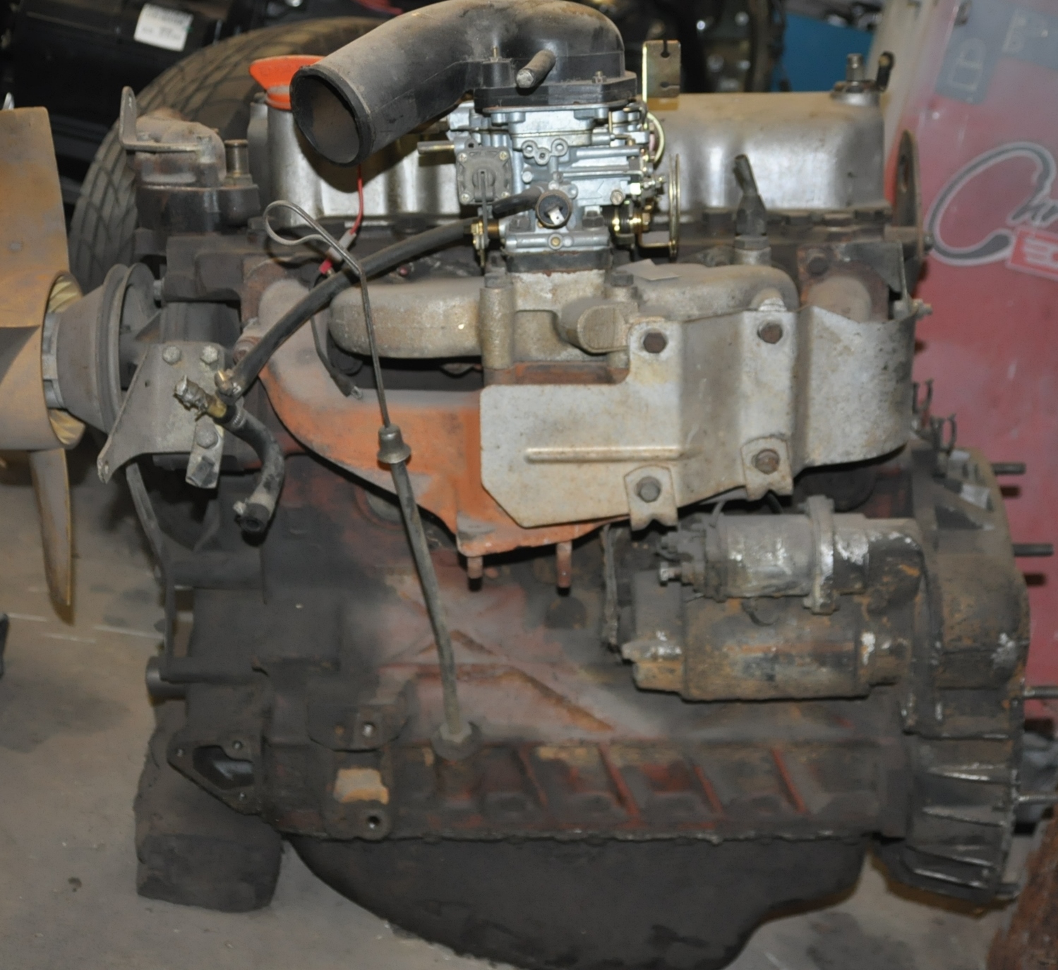

Re: Réfection moteur 2,5L ESS
LOLO,
Tes photos, c'est pour montrer quoi ??
Aegedus
Aegedus
