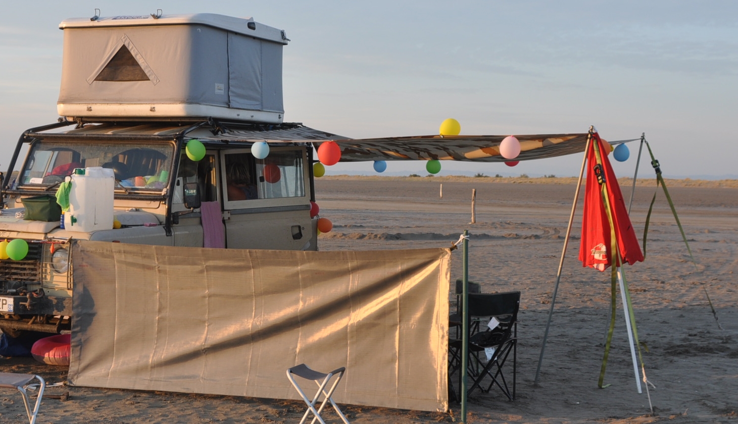

Afin de parfaire notre équipement de vacances, un auvent était le bienvenu mais les prix pratiqués sont franchement prohibitifs pour un usage ponctuel...
Je me suis donc lancé dans sa confection afin que cela ne revienne pas trop cher. Au final, celui ci nous est revenu à bien moins de 100€.. Je dirais bien 50€ mais j'ai dû oublier des trucs dans mes comptes...

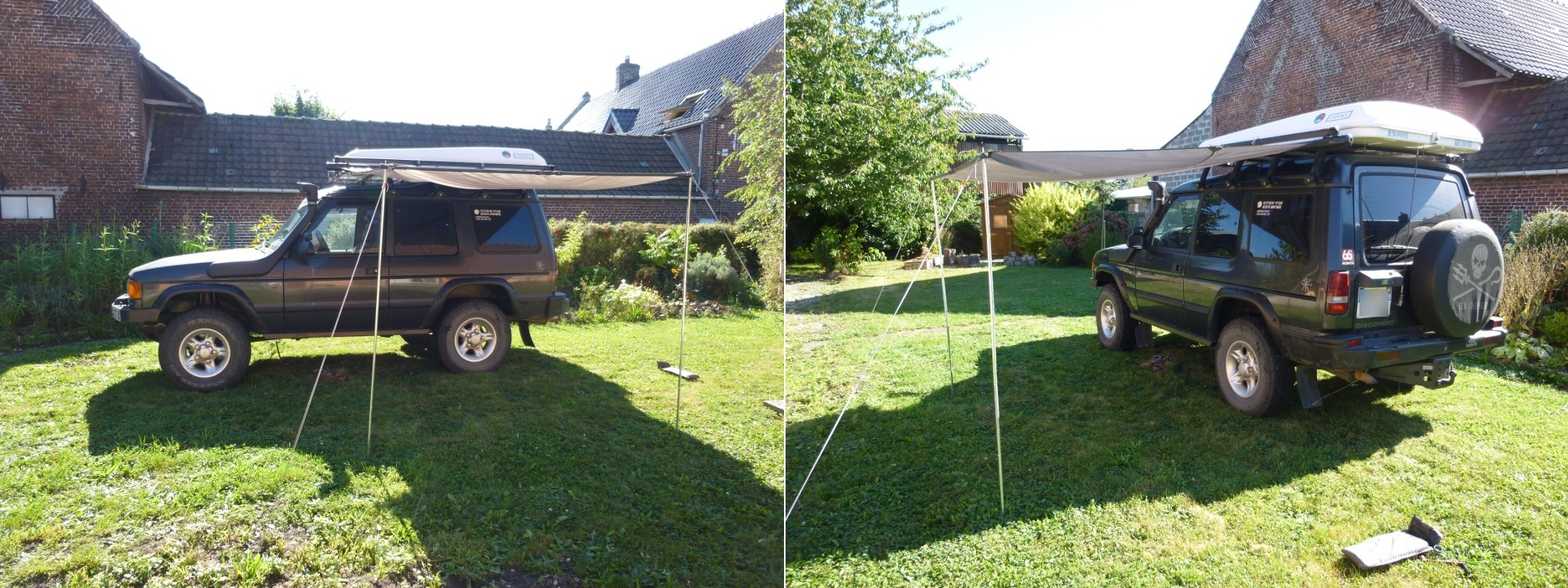

auvent en place
auvent en place
La base de départ est un tarp qui m'a coûté dans les 25€. Celui-ci faisait initialement 290x285cm et était fourni avec 2 piquets bien utiles de 180cm.
Il a donc fallu commencer par retailler le tarp pour obtenir une surface plus faible. Je suis parti sur 210x210cm.
Pas de difficulté particulière, le tissu polyester enduit polyuréthane se découpe et se coud très facilement (ne pas hésiter à doubler les coutures pour bien renforcer l'ensemble).
Ceci fait, restait à confectionner l'auvent à proprement parler.
Au départ, j'ai voulu utiliser comme base l'enrouleur de la plage arrière en le rallongeant car celui ci me semblait assez puissant pour enrouler l'auvent. Au final, cela s'est avéré un échec, le ressort spirale ne pouvait entraîner que le premier mètre de l'auvent. Il a donc fallu réfléchir à une autre solution.

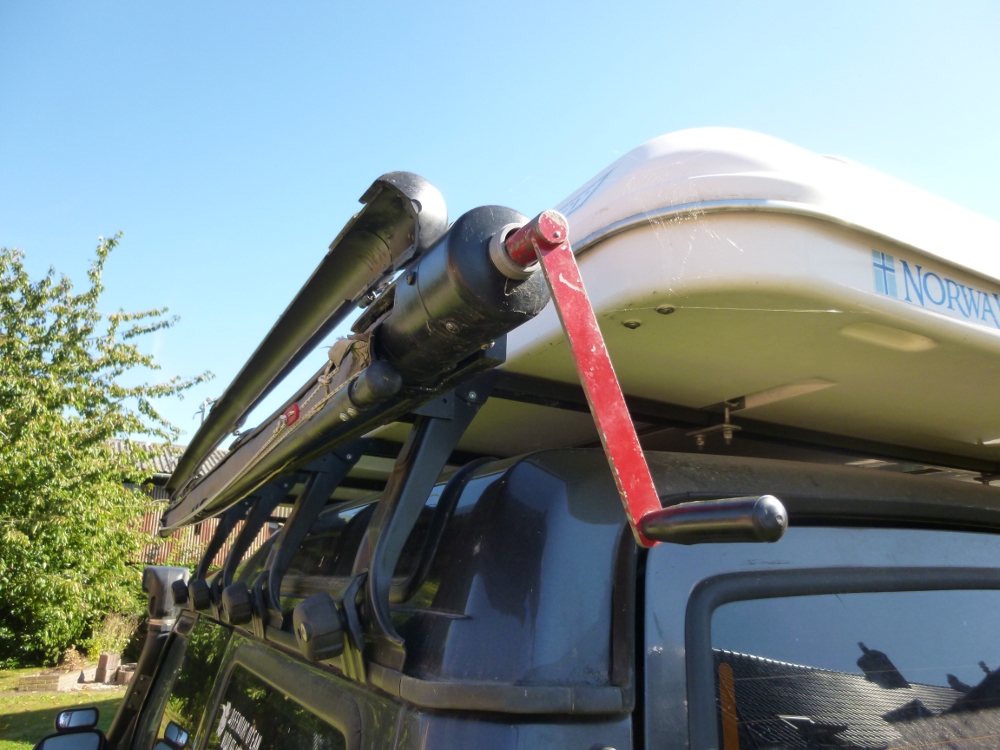

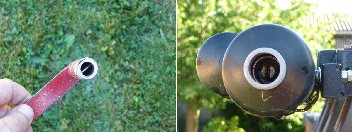

Me basant sur cette déconvenue, j'ai opté pour un système à manivelle. La tente de toit s'ouvrant déjà avec une manivelle, il était judicieux d'utiliser la même pour faciliter les choses. J'ai donc confectionné le même système d'insertion pour l'auvent.
manivelle auvent
manivelle auvent

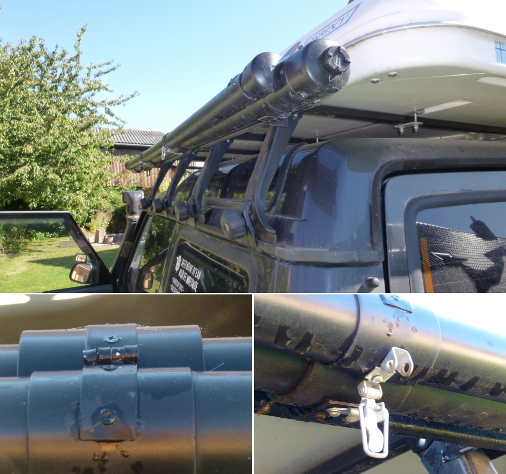

L'idée des tubes PVC pour la structure de l'auvent est venue naturellement mais je ne voulais pas d'un « tube à chiottes » le long du véhicule.
Or, il fallait caser un profilé acier Ø 25mm pour l'enroulement, et l'épaisseur du tarp enroulé. Un tube de 50 mm de diamètre ne suffisait pas et 80 mm c'était trop large.
Aquariophile à mes heures perdues, j'ai donc pensé aux tubes PVC pression pour aquarium et bassin extérieur. Bien m'en a pris, j'ai trouvé mon bonheur en terme de raccords, réductions et tubes.
Le corps de l'auvent est donc en PVC Ø 63 mm et la « fermeture » qui se rabat dessus en 50 mm. l'ensemble fait moins massif qu'un tube de 80 voire 100...
Tous les raccords, réducteurs et bouchons utilisés sont du type PVC pression car leur épaisseur est bien supérieure à celle des raccords classiques et cela donne une meilleure solidité à l'ensemble. Qui plus est, je trouve la finition plus sympa aussi.
Le système est simple :
  • - Un profilé acier Ø 25mm servant d'axe à l'auvent..
    Une tige filetée de Ø 10mm fendue est soudée à l'intérieur d'une des extrémités du profilé acier pour permettre l'insertion de la manivelle (voir photo)
    fixation manivelle
    fixation manivelle
    - Un tube PVC Ø 32 mm fendu dans la longueur pour réduire légèrement son diamètre. Ce tube est ensuite solidarisé au profilé acier par quelques vis autoforantes,
    Le tarp est « vissé - collé » sur sa longueur à ce tube PVC qui servira d'enrouleur.
    auvent déroulé
    auvent déroulé
    - 2 réducteurs PVC mâle / femelle Ø 50 réduit Ø 32 viennent s'insérer de chaque côté. Ces derniers sont collés et vissés au niveau de la réduction (pour que ça reste solidaire de l'axe). Par contre, ils ne sont pas collés en ce qui concerne la partie mâle de 50 mais enduits de graisse lithium (je n'avais que ça sous la main) car l'embout mâle viendra s'insérer dans les réducteurs suivants afin de permettre la rotation.
    - 2 réducteurs PVC mâle / femelle Ø 63 réduit Ø 50 viennent compléter l'ensemble et ceux-ci sont collés aux manchons de Ø 63 du tube de l'auvent afin de tenir l'ensemble et solidariser l'axe de l'auvent à sa structure externe.
    - La fermeture en tube 50 est coupée sur sa longueur et fixée sur le tube 63 de l'auvent à l'aide de 4 charnières plates, transformées pour épouser au mieux l'arrondi des tubes.
    fermeture auvent
    fermeture auvent

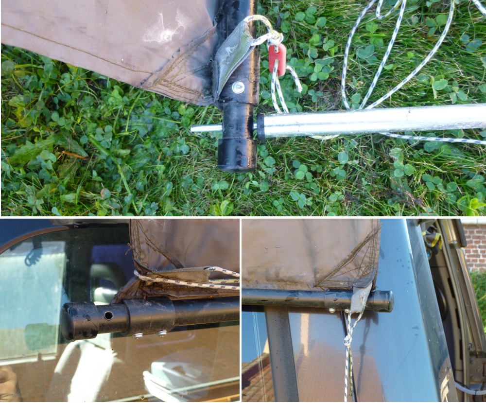

    - L'extrémité du tarp est rabattue et cousue sur elle même afin d'y accueillir une fine tige métallique, tige qui vient s'insérer dans un tube PVC Ø 20mm fendu sur sa longueur à la manière d'un jonc de fixation
    Ce tube est percé aux deux extrémités afin de pouvoir y insérer les piquets fournis avec le tarp.
    bord auvent
    bord auvent
    - Enfin 2 tendeurs assurent la rigidité de l'ensemble.
Pour terminer, les tubes ont été peints en noir avec un aérosol pour plastique et l'auvent est fixé à la galerie par 4 vis à travers les 4 manchons droits femelle/femelle qui sont répartis sur la longueur. Ces manchons PVC font 6mm d'épaisseur, ils rigidifient le tube de 63 et cela m'a semblé suffisant pour tenir l'ensemble à la galerie.
Après 2 ans de recul et quelques milliers de km parcourus, l'ensemble n'a pas bougé.

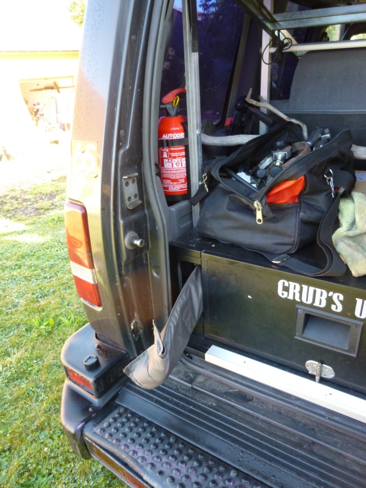

L'installation prend 5 minutes et encore je suis large. Le démontage encore moins de temps et le rangement ne nécessite qu'une petite place dans le coffre pour y loger les piquets démontés.
rangement piquets
rangement piquets
Bref, cet auvent nous a déjà été bien utile pour pique-niquer, prendre l'apéro ou simplement glander en restant dehors malgré la pluie ou du soleil et il résiste bien au vent.
Que demander de plus !
