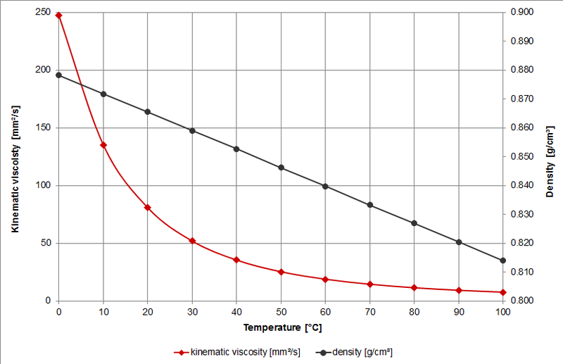

Voici la courbe viscosité température d'une Dexron III : La viscosité cinématique de la MTF 94 : la viscosité cinématique : 10,46 mm²/s à 100°C et 53 mm²/s à 40°C.
Grosso modo la MTF 94 a la viscosité d'une Dexron III, a 10°C supplémentaire.
Moralité, celui qui roule cool a une huile Dexron III qui a la même viscosité qu'une huile MFT94 d'un mec qui roule un peu plus pressé.
ou
Celui qui roule à Lille a une huile Dexon III qui a la même viscosité qu'une huile MFT94 d'un mec qui roule sur la cotre d'Azur.
Certes je caricature.
Je reste dubitatif sur le fait que la viscosité de la MTF94 soit une problème pour la pompe à huile de la BV.
