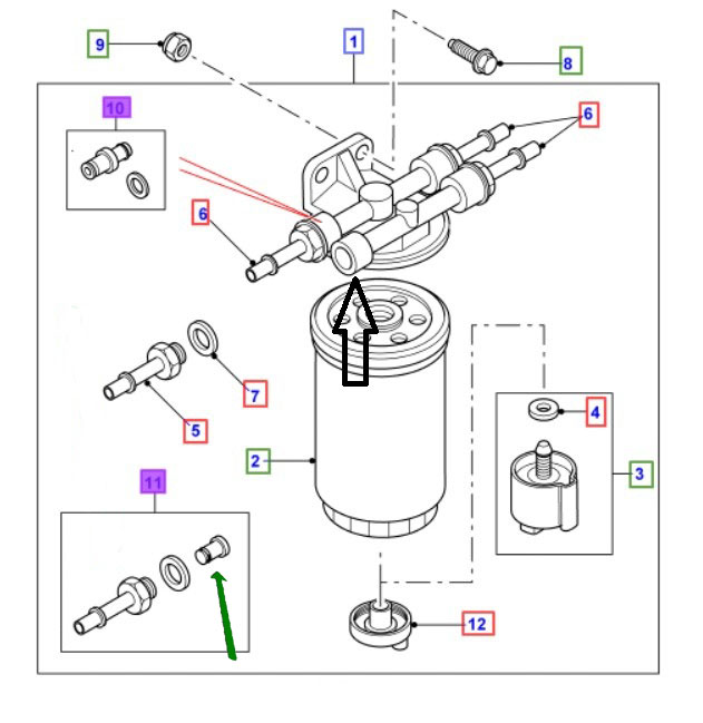

Là en me remémorant plus ou moins ce que j'ai pu lire à droite à gauche je décide de regarder le petit filtre de purge d'air dans le raccord de retour vers le réservoir du filtre à gasoil (flèche verte sur le schéma)
shema filtre gasoil td5
Le truc semble passablement bouché et crado, je le vire
J'essaie de démarrer, ça foire, je m'y attendais vu qu'un peu de gasoil à coulé il faut réamorcer un peu tout ça.
2eme tentative et là ô miracle, la pompe fait de moins en moins de bruit
Je n'essaie pas de démarrer, je refais tourner la pompe qui finit par faire un bruit plutôt normal
La tentative de démarrage suivante est ... un succès !!!!
Essai routier, j'ai roulé environ 30 km dont une dizaine sur voie rapide sans souci
J'ai commandé le raccord avec le petit filtre pour le changer ( j'ai trouvé 2 références : WKB100330 ou WJN500110), c'est moins cher et plus facile à changer qu'une pompe à gasoil
Je me demande s'il y a un risque à rouler longtemps sans ce petit filtre

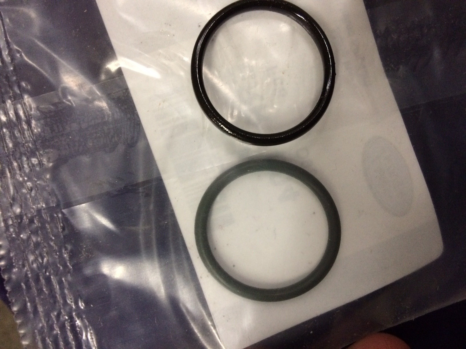

au démontage, il semble que le "mécanicien" qui a changé ma culasse a utilisé des joints de qualité douteuse

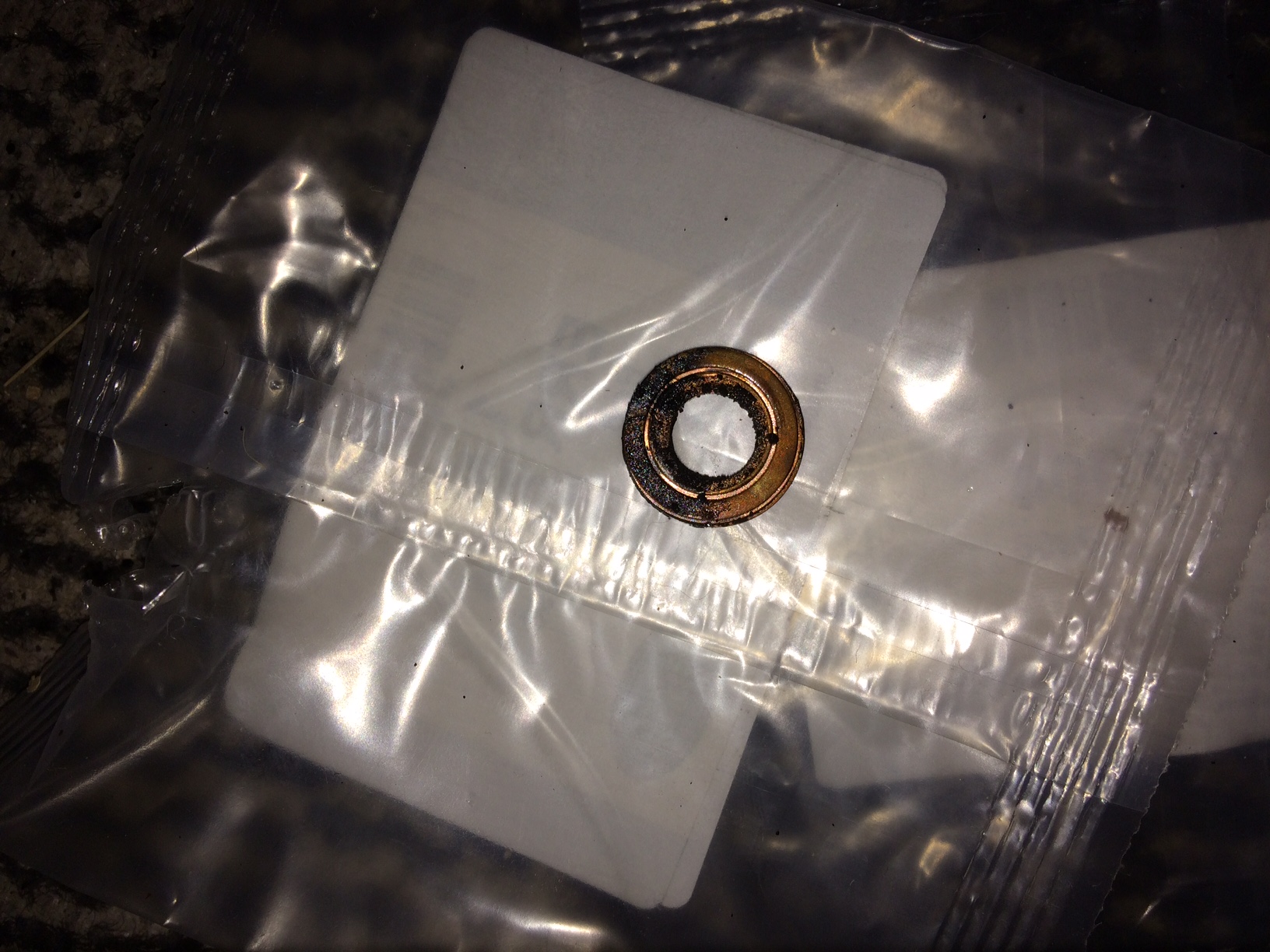

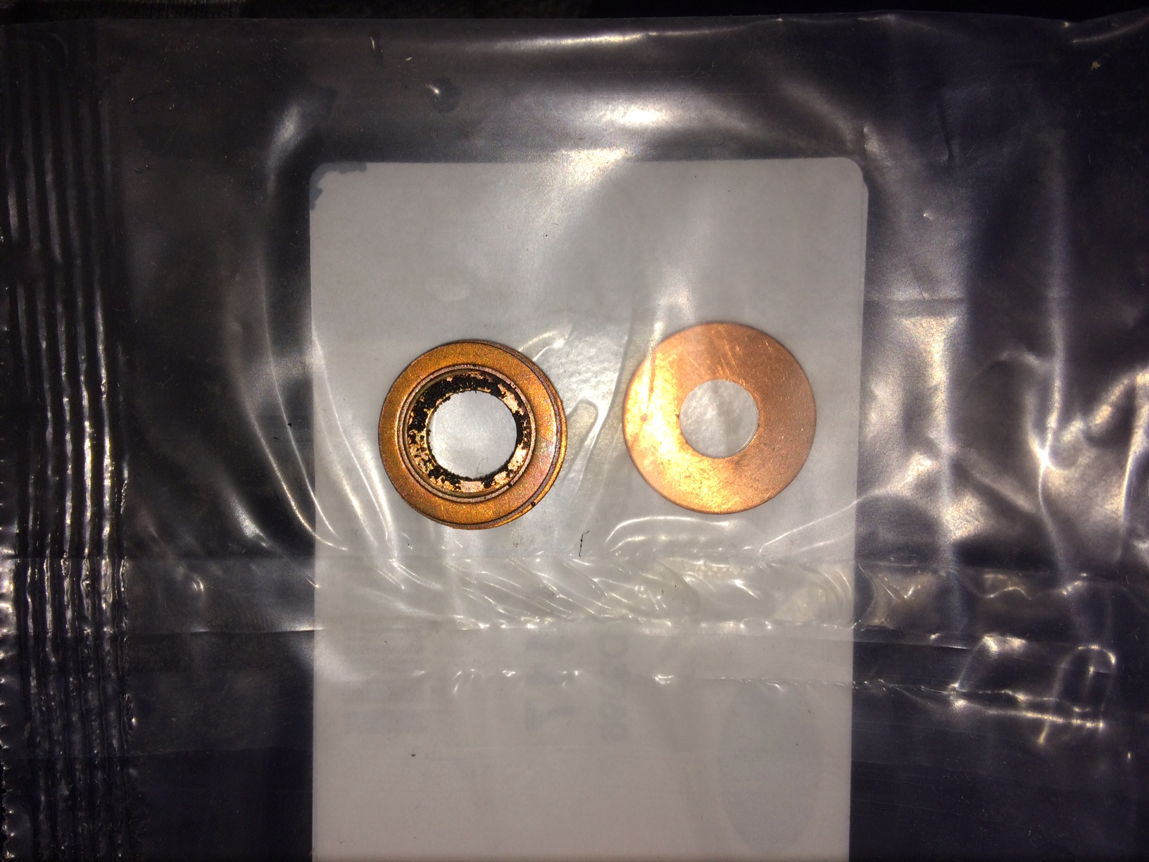

ce qui est certain, c'est que ce n'est pas des joints d'origine land rover :
là où le joint cuivre "genuine" est parfaitement ajusté autour de la partie de l'injecteur qui rentre dans le cylindre, celui qui était monté avant a du jeu, le diamètre du trou est plus grand d'environ 1mm
les joints toriques land rover sont verts, ceux qui étaient montés sont noirs ...

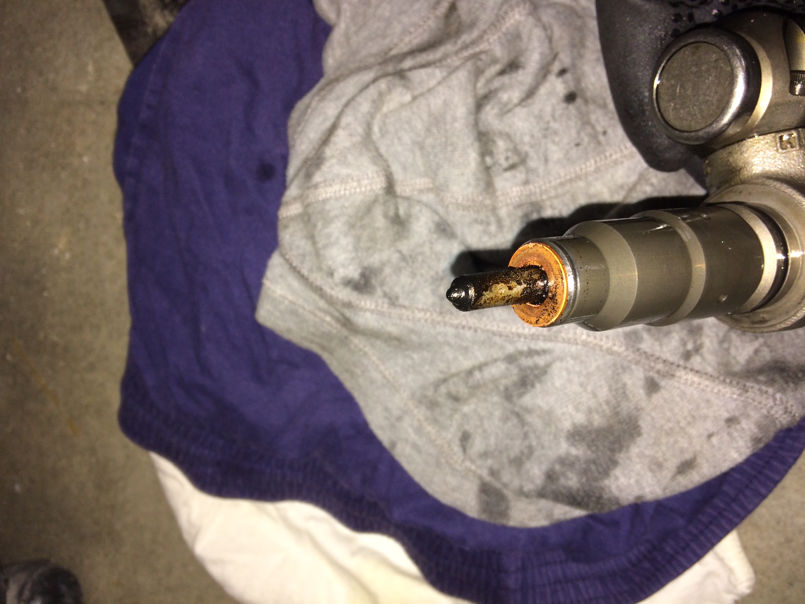

il y a pas mal de calamine sur les joints cuivre et au fond des puits d'injecteurs
exemple : l'injecteur 1 (les 2-3-5 sont à peu près pareils)
et sur l'injecteur numéro 4, la calamine recouvre complètement le joint cuivre et remonte sur le corps de l'injecteur : la fuite de compression qui balance de l'air dans le circuit d'alimentation de gasoil viendrait probablement de celui là
j'ai nettoyé la calamine sur les injecteurs en grattant doucement avec un tournevis sur les parties dures, au scotch brite et au chiffon sec pour le reste (obligé pour mettre les joints cuivre sans forcer)

Bonjour la communauté
Que pensez vous de la qualité des pièces de marque Britpart et Bearmach ? Y en a t'il une meilleur que l'autre ?
En faite j'avais monté des joints cuivre d'injecteur de chez Britpart et ils avaient exactement les même dimensions que les genuine LR... Aucune différence à part les joints torique de couleur noir. Roulé plus d'un an et demi sans soucis avant de revendre le DEF et pas de nouvelle depuis.
Je doit remplacer ces joints sur mon autre DEF qui peine dur à démarrer avec tous les symptômes évoqués plus haut, mais j'hésite entre des Bearmach à 4 euro ou les Genuine LR à 55 euro... y a t'il un alliage spécifique de cuivre et d'or pour ce prix là ?
Merci des avis partagés
