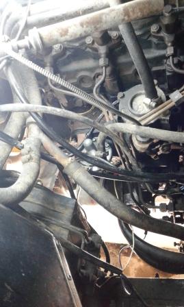

Hello,
Comme c'est mon premier diesel, quelques bizarreries me turlupine....

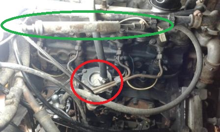

d'abord ceci: C'est quoi ? un réchauffeur de diesel ? une pièce d'origine ? une option de l'époque ? une commande spéciale ? c'est à garder ?.( en tout cas pas raccordé).

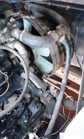

et puis il y a ça aussi: C'est quoi un refroidisseur pour l'huile ? j'ai vu d'autres photo de moteur atmo sans ce mich mach de tuyaux. A garder ?
à noter qu'il y avait devant le radiateur un ventilateur électrique.
Vos avis....

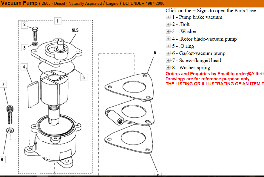

la première chose c'est la pompe à vide.
oui c'est à garder
car si elle n'est pas raccordée au master vac, tu n'as pas d'assistance au freinage

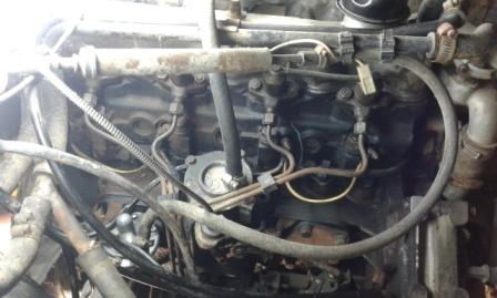

La deuxième un filtre à huile avec refroidisseur (édité)
Je suppose que les 2 dernières montrent les 2 durites qui raccordent le support de filtre au circuit de refroidissement.
Fait des flèches ou des cercles pour montrer précisément ce que tu veux que nous voyons
....et de meilleure photos si possible
oui c'est à garder

Pour la première photo, j'opterais pour un réchauffeur de gasoil, non branché électriquement.
Pour les trois autres photos, on pourrait imaginer un réchauffeur d'huile vue la première option sur le GO, il a été équipe pour la montagne ou les pays froids.
D'où vient le land ? Un petit historique peut-être ?
Par principe, tout ce qui n'est pas d'origine, je n'aime pas trop le conserver. Dans ton cas ce sont des possibilités de fuite supplémentaire sur le GO; l'huile et le liquide de refroidissement; ou risque de prise d'air sur le GO, bref si tu n'en as pas l'usage, démonte et met de coté au cas ou.

mais la cartouche ressemble + à un filtre à huile non?
la première c'est la même chose que la planche allbritt vacuum pump
c'est ce que j'avais écrit avant d'éditer, pour la .....deuxième photoLØLØ a écrit :Pour la première photo, j'opterais pour un réchauffeur de gasoil, non branché électriquement.

Merci à tous, c'est vrai que j'aurais du mettre des flèches.
c'est LOLO qui a vu juste.

Vendu par land rover Strasbourg pour finir en Ardèche ou j'ai été le chercher pour le ramener en Belgique.(si quelqu'un à un contact dans ce garage....) Pour ce refroidissement au filtre à huile c'est quand même bizarre, le surface d'échange est assez petite non ?
