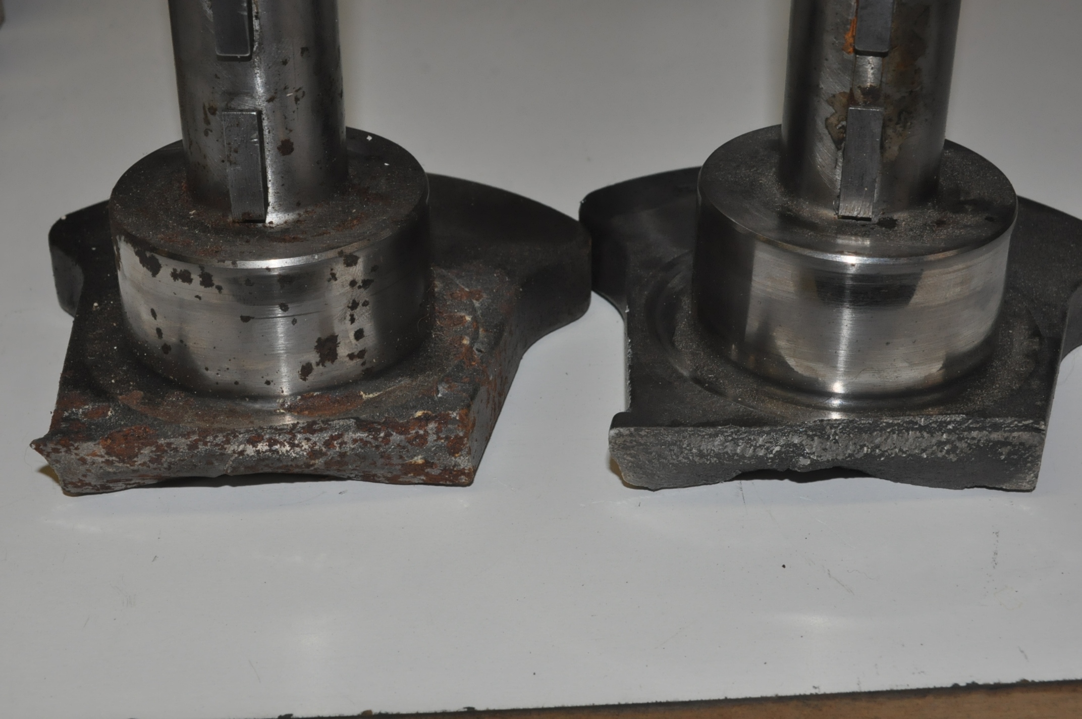

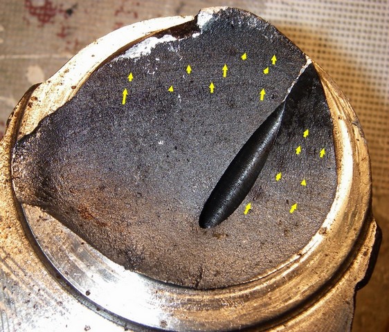

Un ami change son vilebrequin sur un range 200tdi une première fois, il casse au bout 1000km. Échange nouveau vilebrequin sous garantie et bis répétita.
D'autre ont -ils déjà vécu se genre de mésaventure ?
A votre avis les causes possibles? Les turques; le copain; un défaut du bloc... ?
Vos réflexions et questions sont les bienvenues.

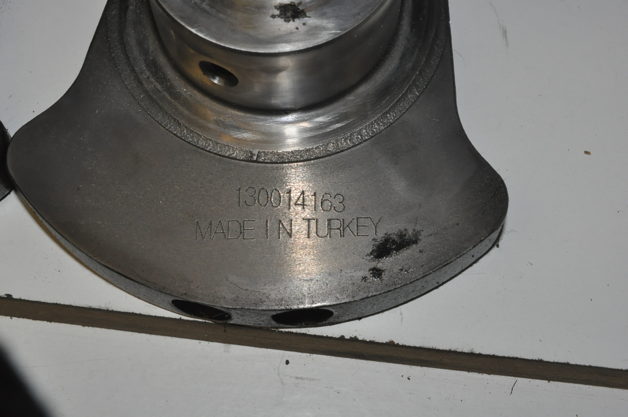

1) Sur les deux, il y a exactement le même marquage: 2) 3) 4) A+

C'est moi ou on dirait de la fonte?...
Re: 200tdi Vilebrequin Turque :-(

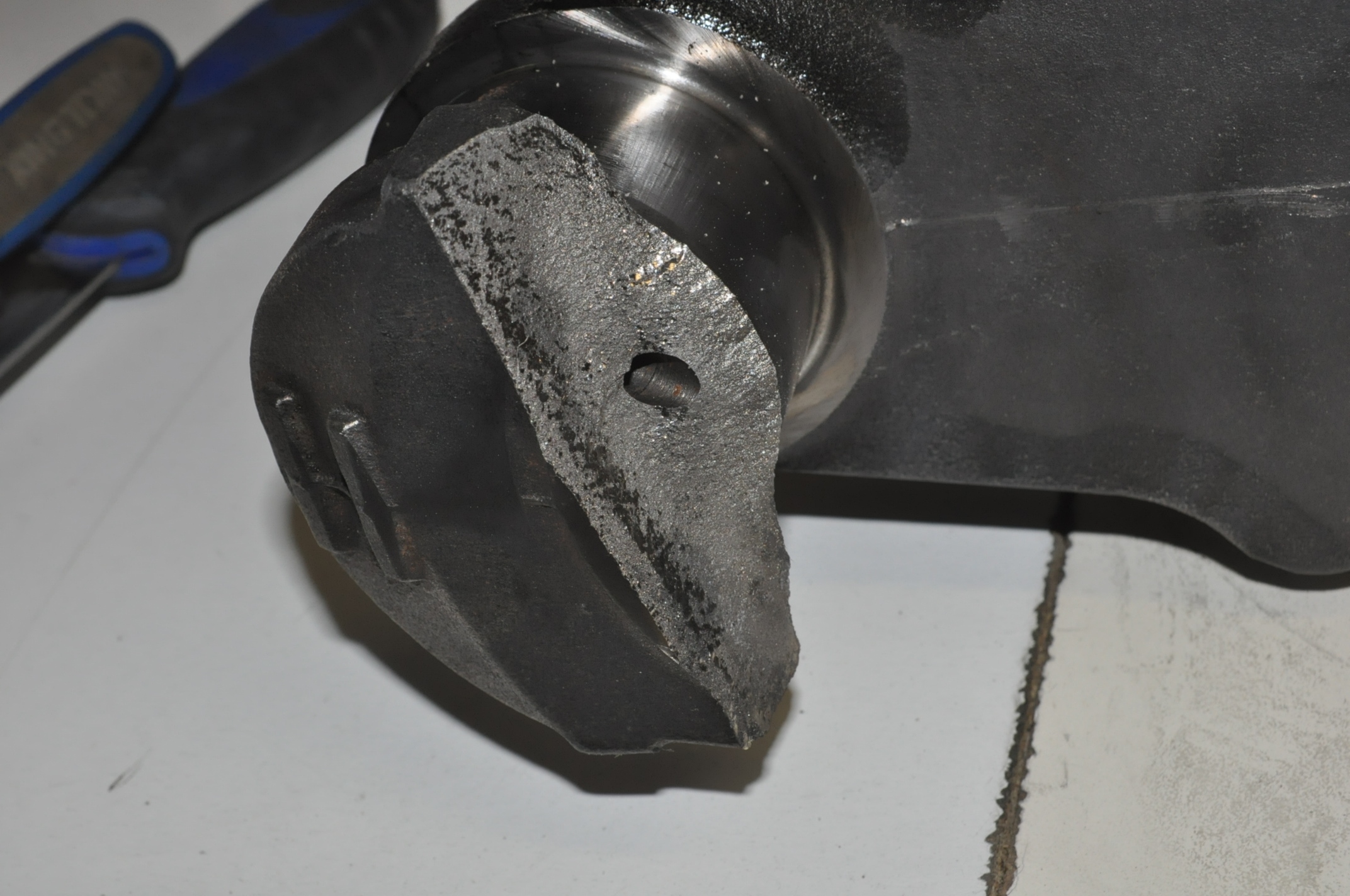

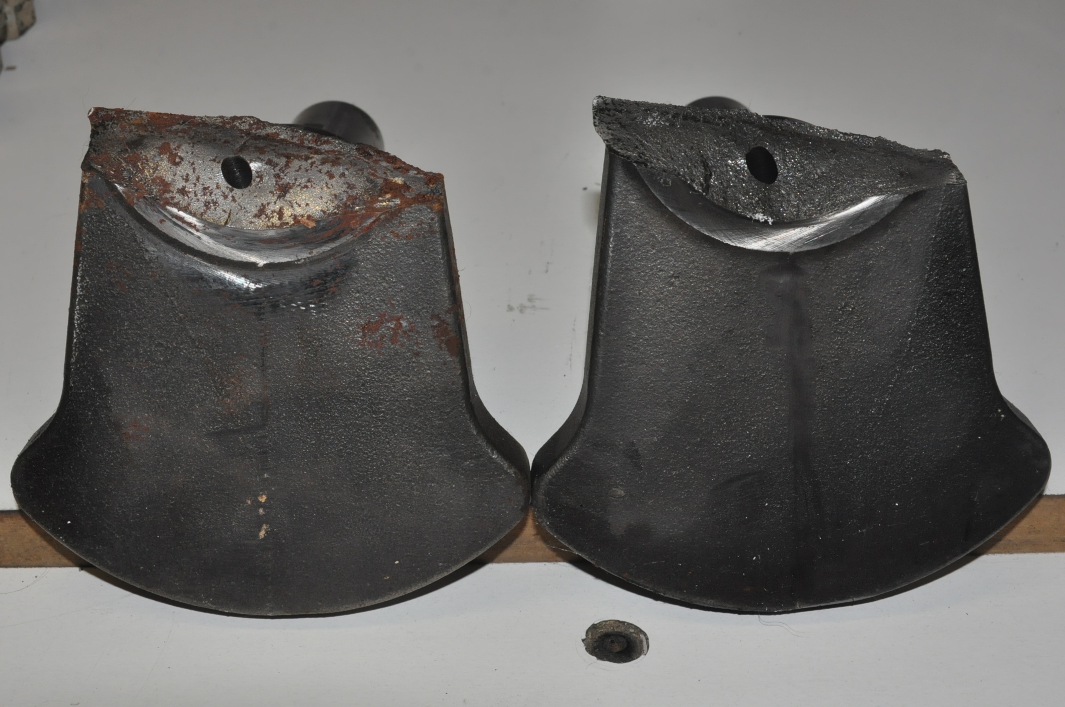

Faudrait faire une photo HD du faciès de rupture...
Sur la dernière vue la zone de rupture fragile semble toutefois importante et l'on ne voit pas d'amorce de fatigue
Les pièces viennent du même lot de fabrication / même coulée de métal / traçabilité connue / caractéristiques mécaniques / TTH.... ?????
A approfondir
A approfondir

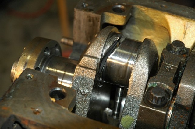

j'ai eu le meme soucis sur un range rover 200tdi
j'ai acheté le range avec le moteur vilbrequin cassé (moteur échange standard qui avait moins de 60 000km).
refais le moteur avec vibrequin neuf , paliers neufs , 1 bieille de changer et fais vérifier le tarage des injecteurs par un pro.(ras de ce coté).
la première fois il a cassé sur le maneton numéro 4 .
2 ans plus tard en rentrant d'un rdv du temps des series avec un 88 sur plateau derrière le range , je trouve un bruit sourd au niveau du moteur.
on décide de rentrer doucement , on arrivé après 2h de route en serrant les fesses.. . une fois moteur déposé casse au niveau du piston numéro 1 ...
j'ai pas insisté et monté un autre moteur un peu dégouté sur le coup.

Vendeur = Britpart, fabriquant = JenmotThe Pater a écrit :ben:

Pareil, les surfaces brutes sont grossières, passe encore si l'ensemble est équilibré correctement, mais c'est l'aspect grossier et irrégulier du grain de la surface de rupture qui n'inspire pas vraiment confiance...torero a écrit :C'est moi ou on dirait de la fonte?...

la casse sur le range quand je l'ai acheté.
pour illustré le sujet

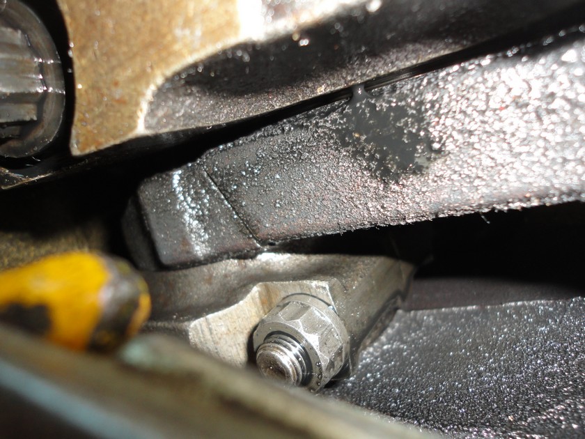

et la dernière casse avant que je remise le moteur sur palette
