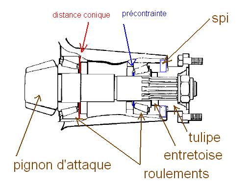

En fait, il y a deux types de cales sur le nez de pont : celles qui permettent de régler la distance conique, placées à l'intérieur du pont et celles de réglage de la précontrainte, placées derrière le roulement extérieur.
Pour diminuer la précontrainte, il faut donc bien augmenter l'épaisseur des cales "externes". Cela dit, cthalgott, si tu as changé les deux roulements, as-tu vérifié que la distance conique était correcte ?

En fait, la distance conique n'est pas la même pour tous les couples couronne-pignon.
Normalement, il y a un marquage sur le pignon qui donne la correction à effectuer par rapport à la valeur de référence du manuel.
J'avais fait deux posts là-dessus, tu peux peut-être y jeter un oeil, même si ce n'est pas pour des ponts rover... :
Réglage de distance conique pour Salisbury
et, accessoirement, des infos ici :Installation ARB dans Salisbury
Mais ce n'est que mon expérience perso...
J'ai de la doc sur les ponts rover, si besoin, mais tu dois déjà l'avoir car tu connais la valeur théorique de 39,50 mm
D'ailleurs, cette valeur est pour les "rationalised axle". Il y en a une autre de 38,10 mm pour les "pre-rationalised axle", d'avant 1980 je crois, mais ce ne n'est pas ton cas.

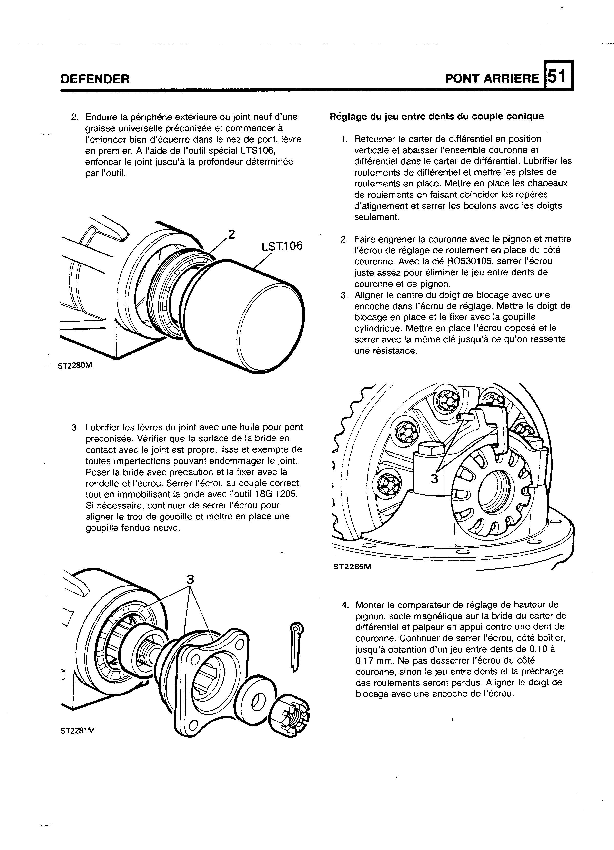

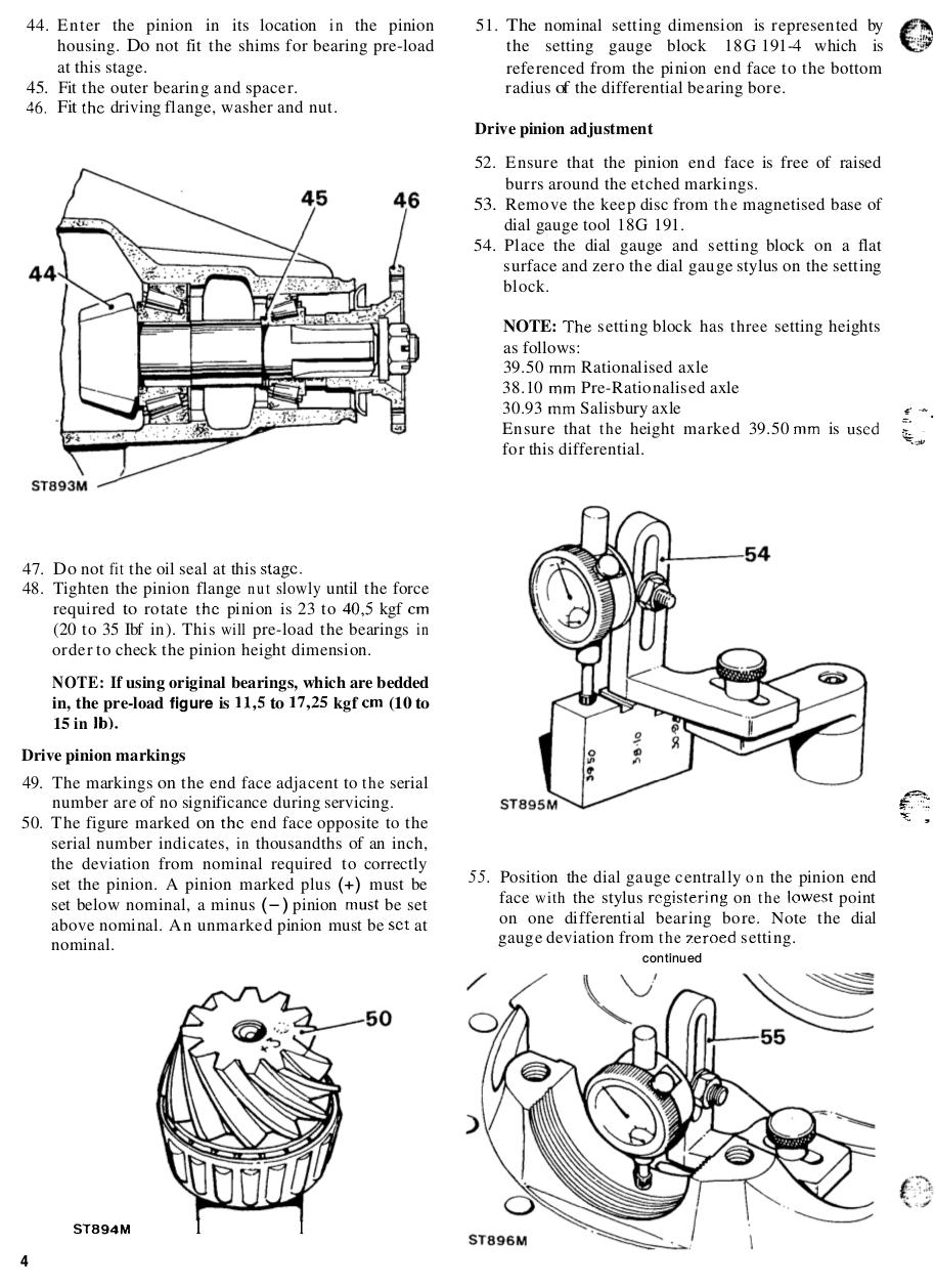

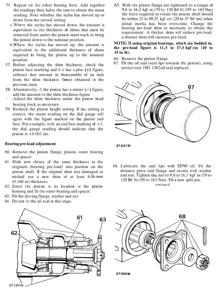

Voici un extrait de la doc utilisée :
Pour toi, c'est à partir de l'étape 41...

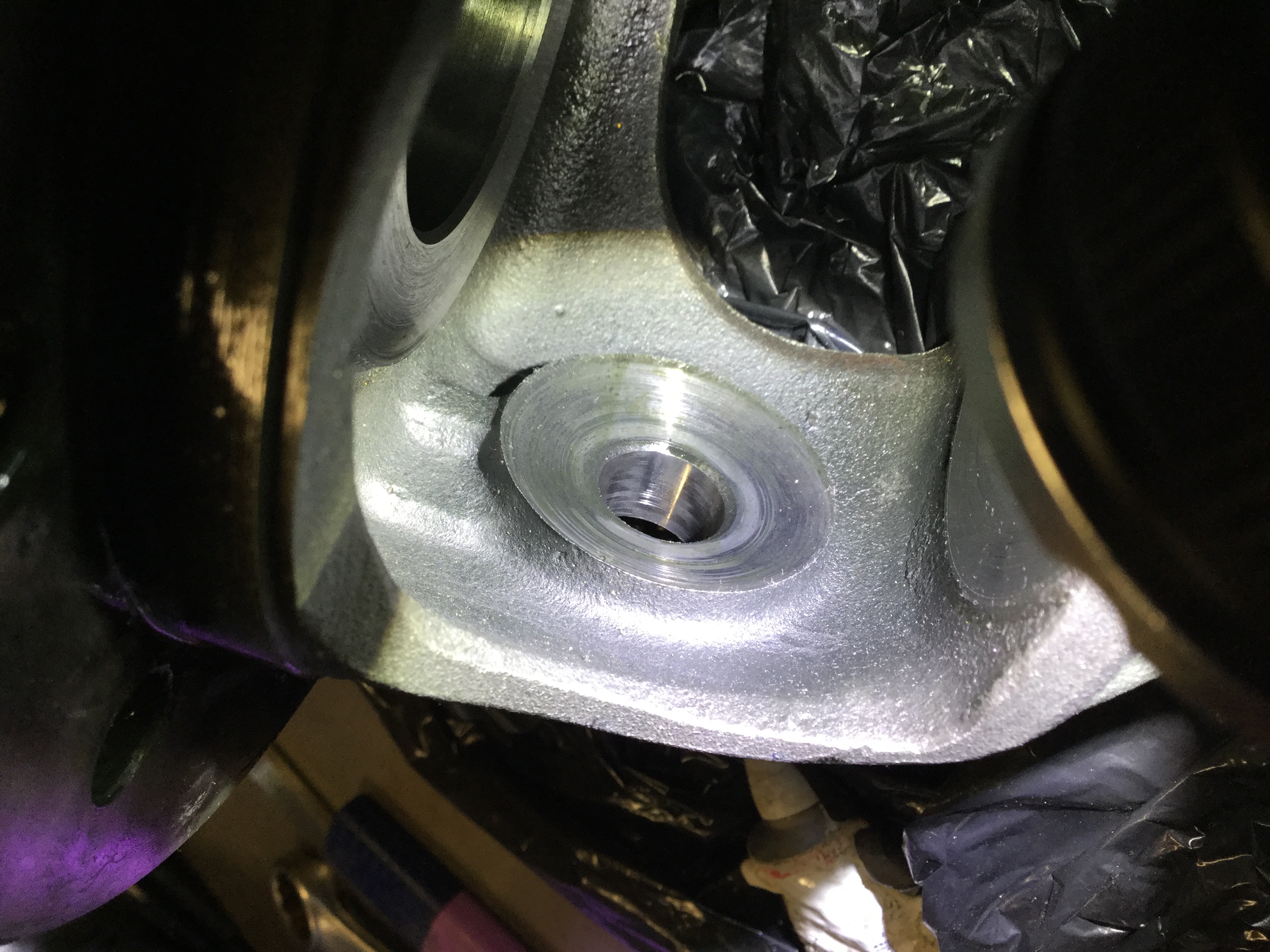

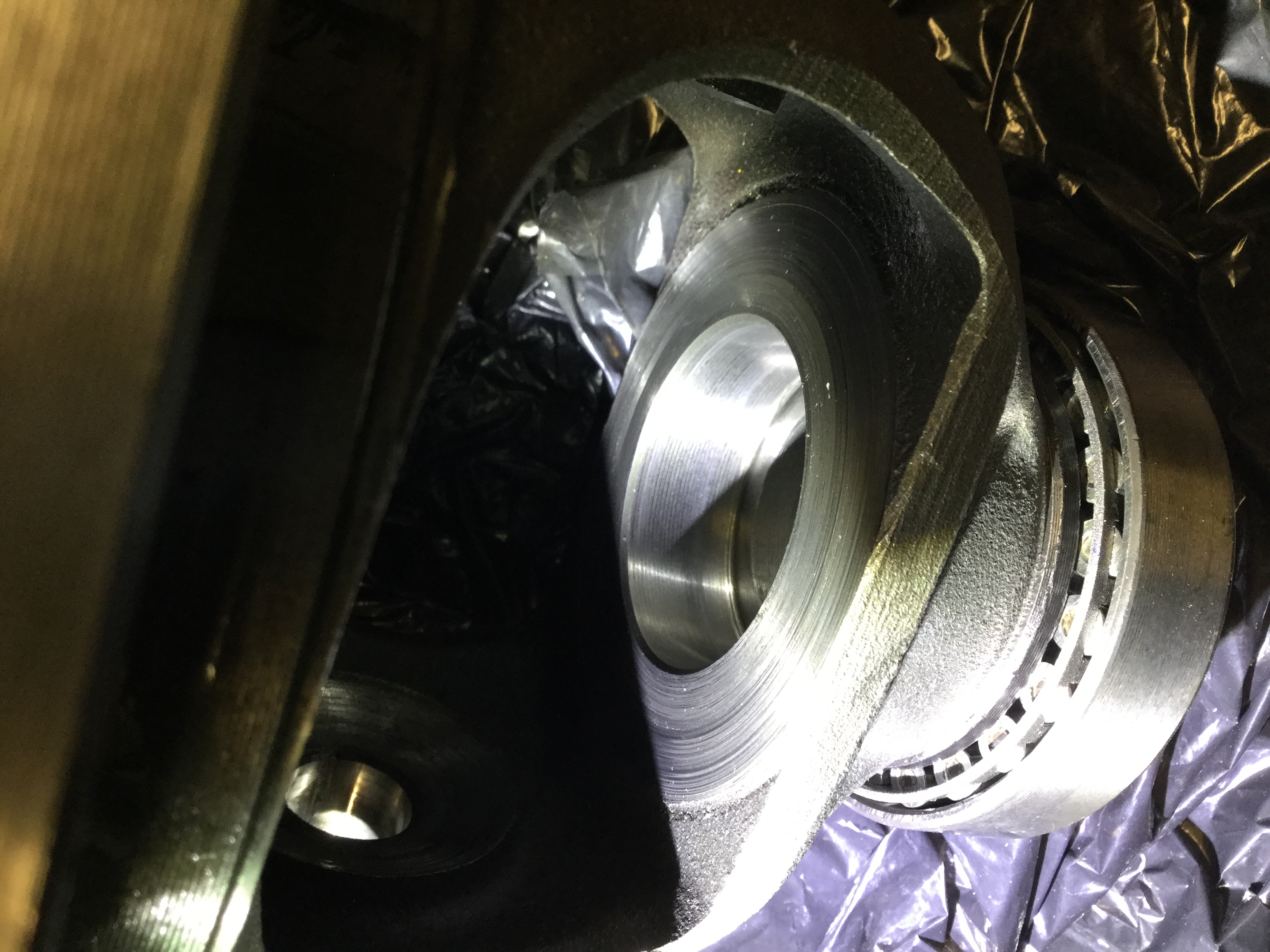

J ai effectivement le manuel atelier et j avais bien connaissance de cette côté de 39.5 mais pour moi je suis à 38.98 avec une face de pignon limite brute (j enverrais les photos de tout le montage)

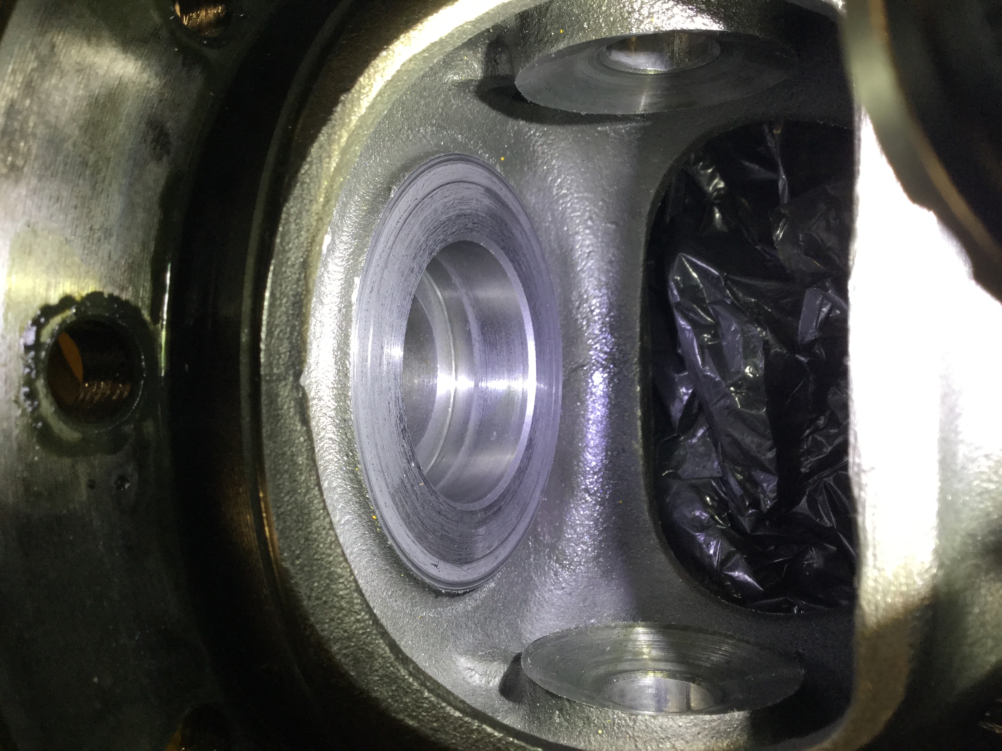

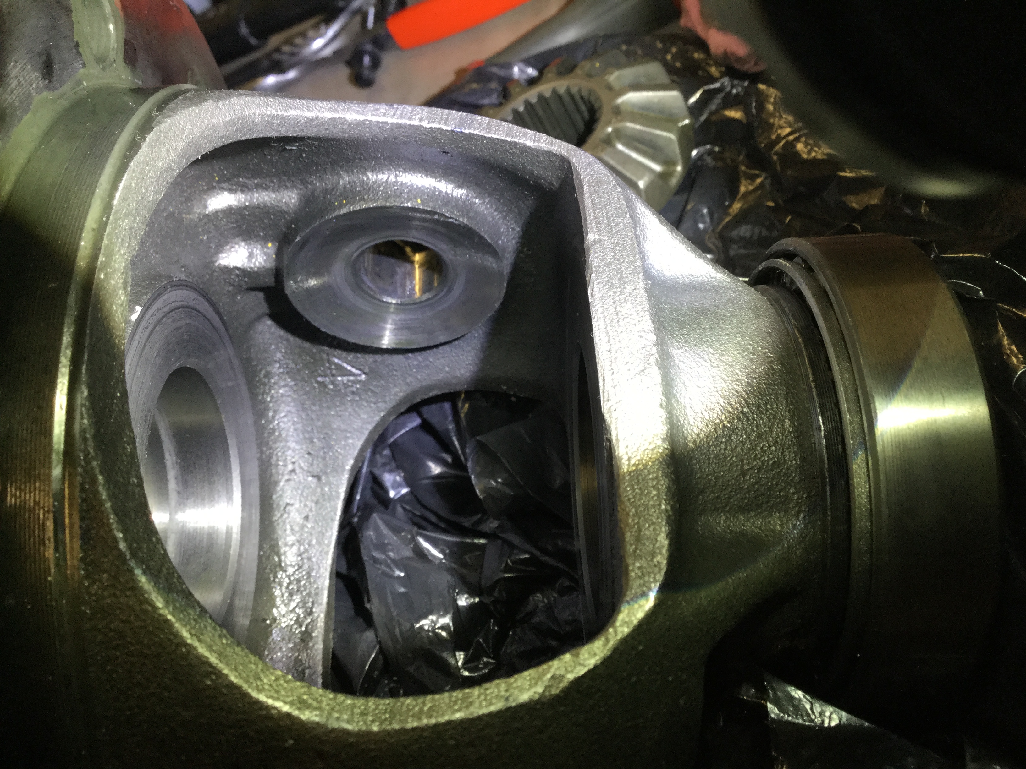

En revanche la ou je suis plus inquiet c est sur le jeu des planétaires
J ai pas mal de jeu au niveau de l alésage de chaque planétaire et la face d appui ne ressemble pas à un miroir pour les deux
En ce qui concerne les satellites et l axe : pas de jeu
Y a t il du jeu normalement ou non ?

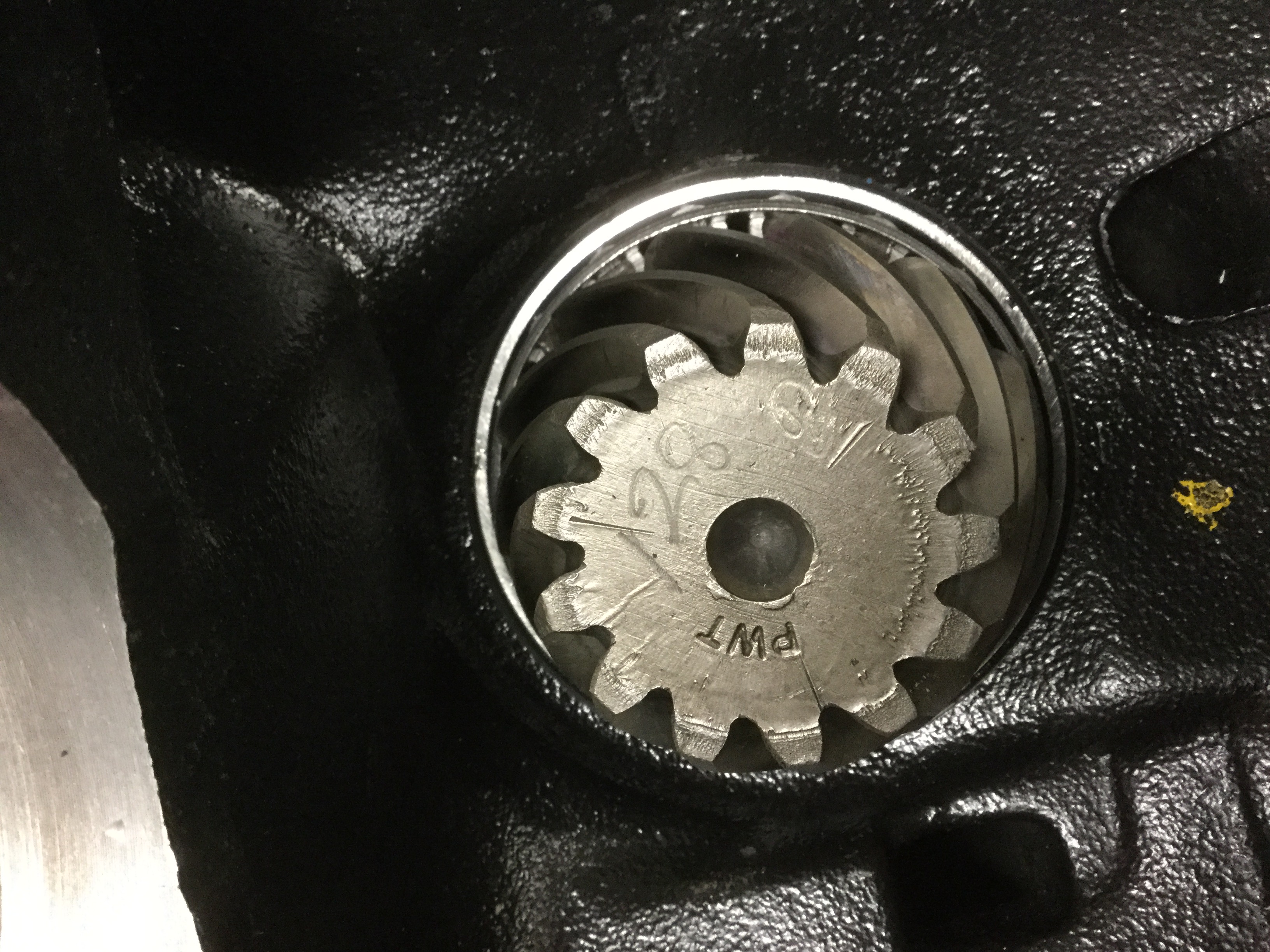

Voilà les photos du pignon et des faces d'appuis des planétaires, et des satellites.
1) 2) 3) 4) 5) A+
1) 2) 3) 4) 5) A+
Re: Fabrication cales pignon arbre d attaque
ton pignon est un + 6 ou un + 9 je vois pas bien l'inscription
donc il faut rajouter 6x0.0254mm à 38.98 soit une valeur de 39.1322 mm correction : 39.5-39.1322= 0.3678mm
ou rajouter 9x0.0254 à 38.98 soit une valeur de 39.2086 mm correction : 39.5-39.2086= 0.2914mm

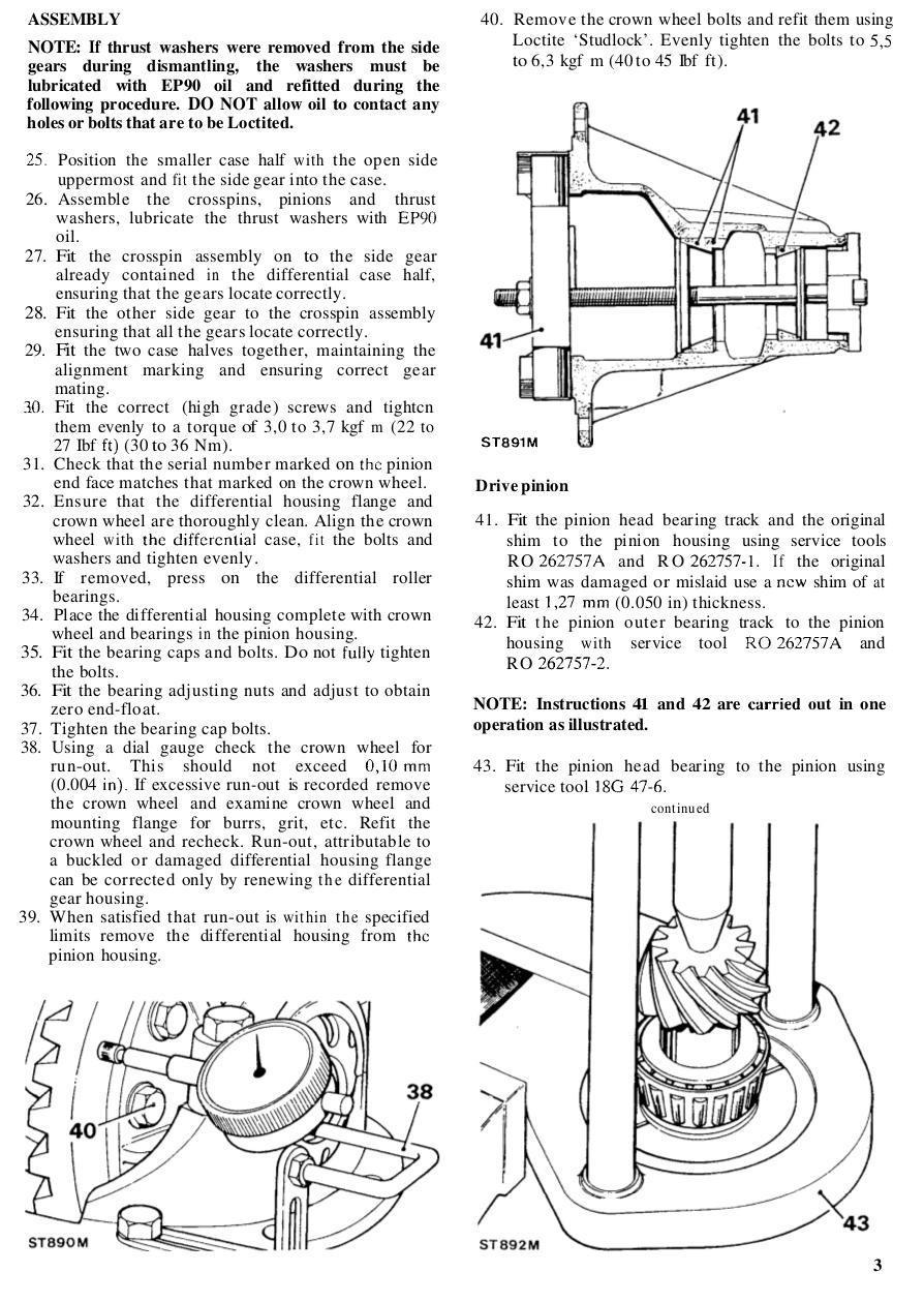

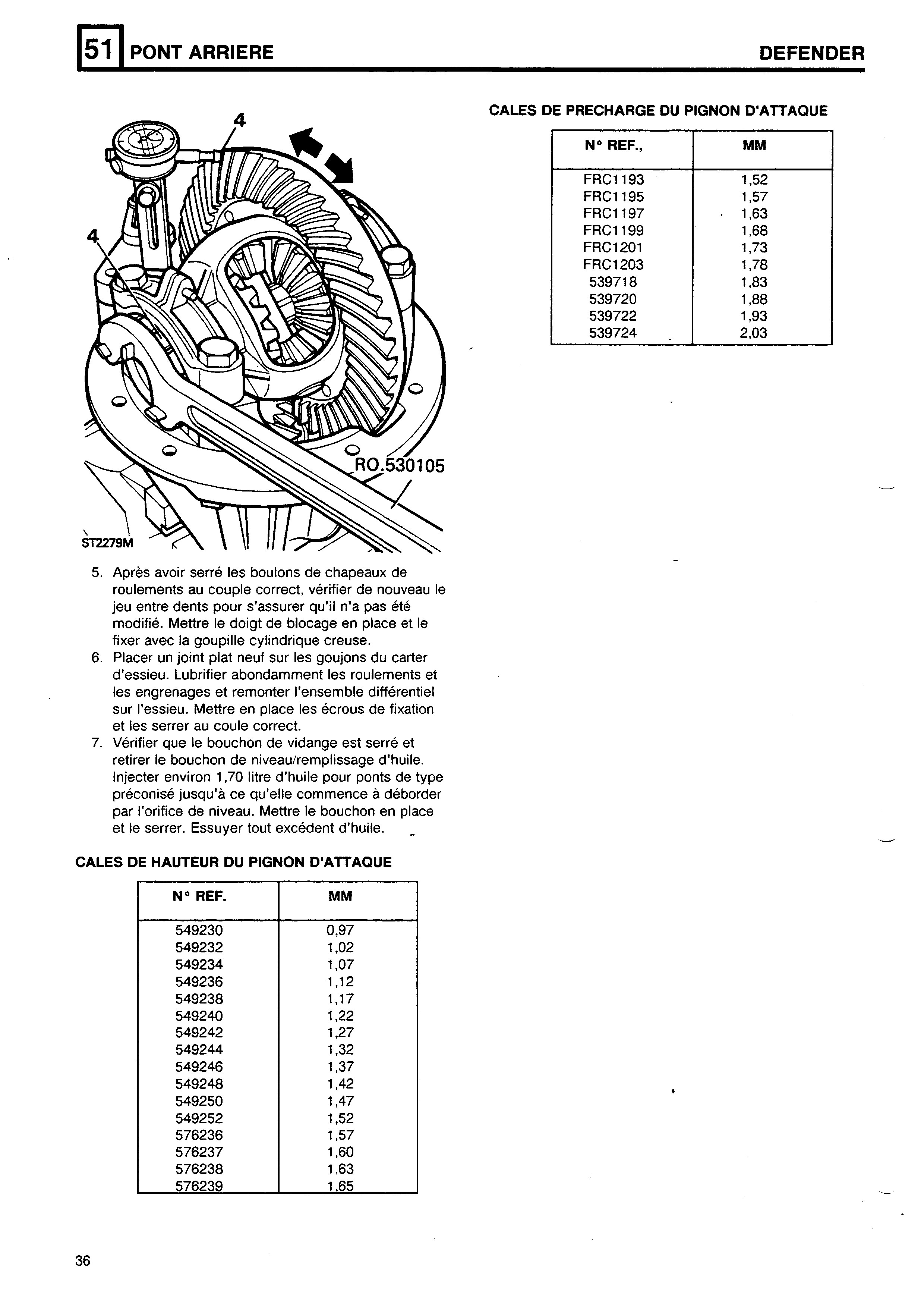

Le même extrait (il manque le début) de doc que la précédente, en français, ou pour les 39.5mm ou 38.1mm sont mentionés, cela dépend du modèle du pont ou de son année.
1)réglage de hauteur du pignon 2 Cote pour pont "rationalisé" et "avant la rationalisation".
3) Réglage de la précharge des roulement de pignon
4) Réglage du jeu entre dents du couple conique.
5) Cales de pignon d'attaque et cales de précharge du pignon d'attaque.
