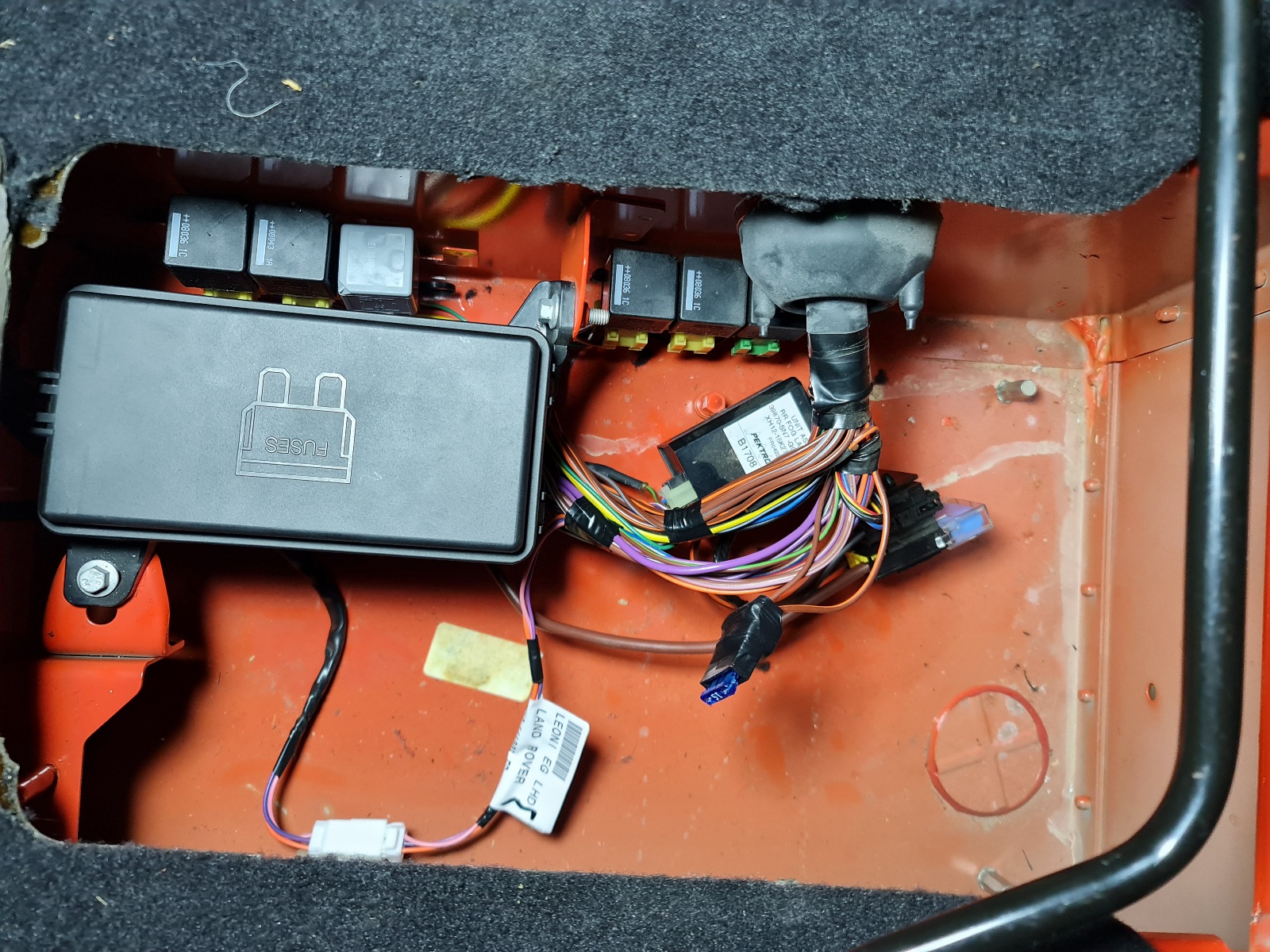

Je souhaite aussi mettre une caméra de recul.
Mais je n'ai pas ce fameux fil vert liseré marron.
Le Def est un Td4G4 de 2009 (moteur 2.4 tdci).
Une idée ?
Voilà ce que j'ai sous le siège passager avant.
