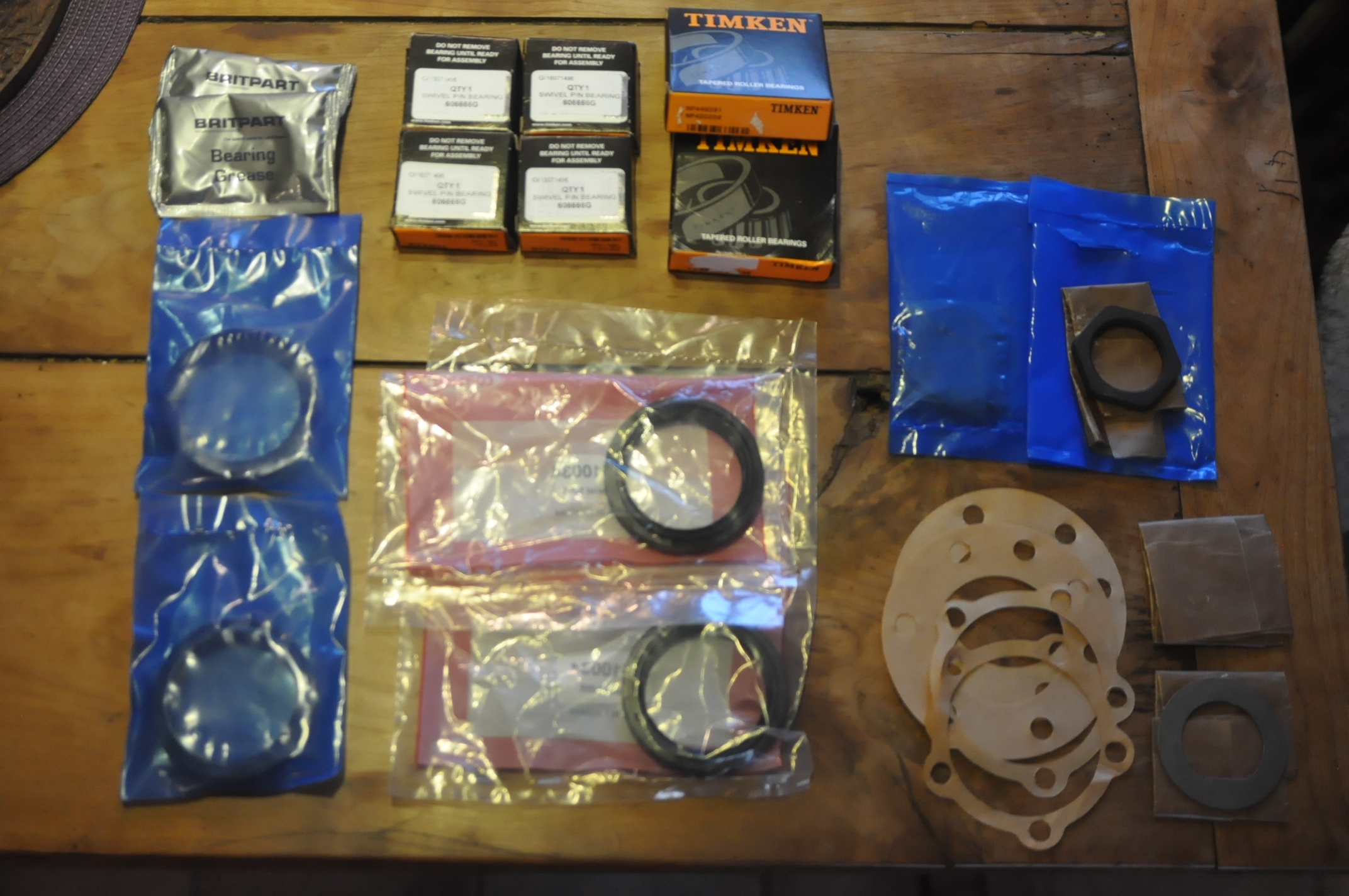

Tiens je me suis récemment posé ce genre de question, non pas sur un roulement SKF, mais sur sur des roulements de moyeux Timken, mais je pense que la problématique est la même.
Un ami est venu a la maison pour changer ses roulements de moyeux avant, la routine quoi.
Achat de deux kits chez Island 4x4 pour moyeux avant gauche et droit, on reçois ça ?
Manque deux roulements RTC3429 :? .
Bon avec mon pote, on prend la décision de les monter quand même, j'en ai un dans sa boite Land Rover en réserve, on verra bien ce que l'on trouve, car à la base on opère pour un problème de pivot et de joint de bol.

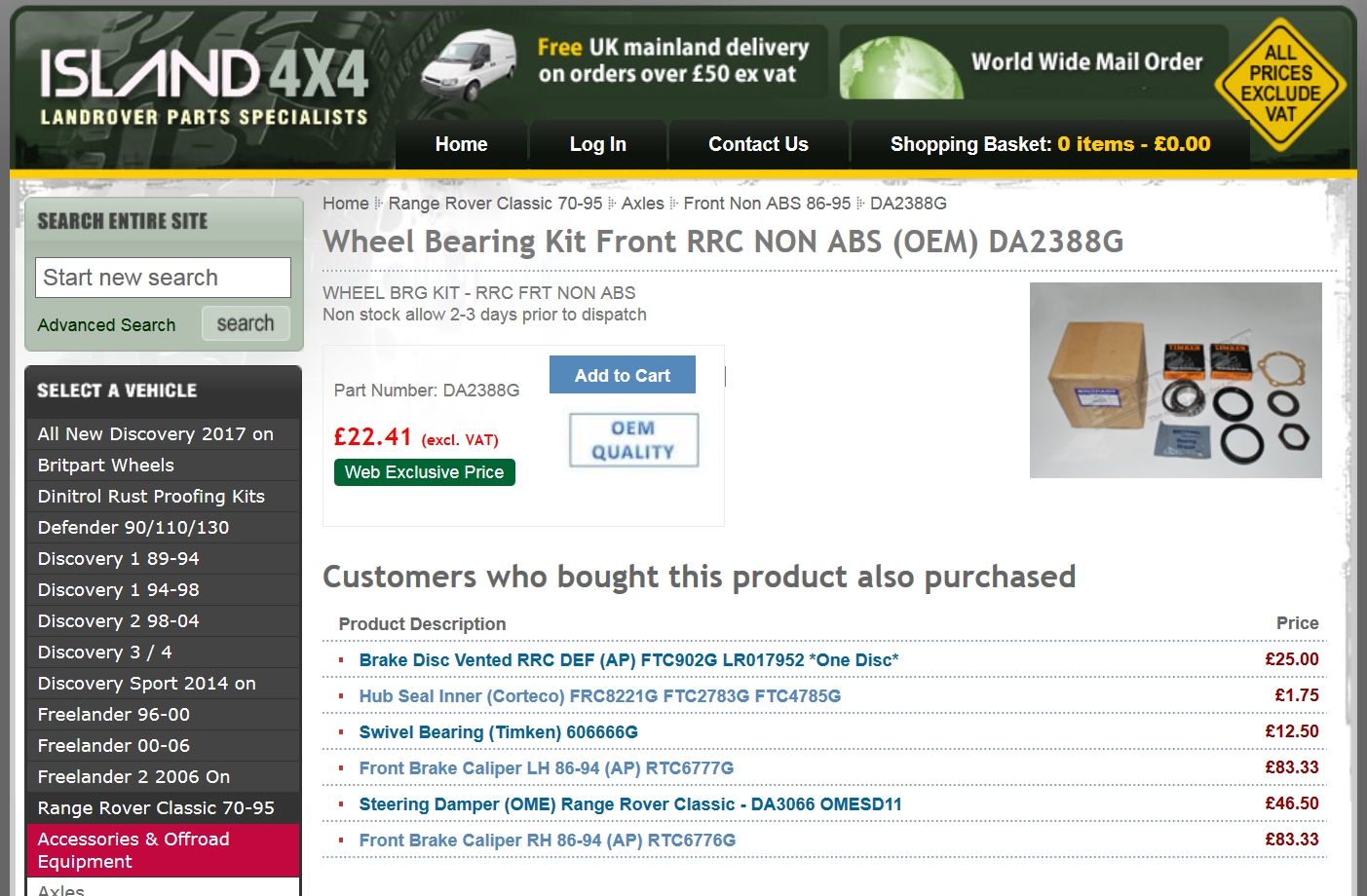

Ah tiens, c'est quoi la différence entre les deux, un d'origine LR et l'autre faisant partie d'un kit à : 2 x Wheel Bearing Kit Front RRC NON ABS (OEM) DA2388G £44.82
Le kit en question, où il apparait bien sur la photo deux roulements:

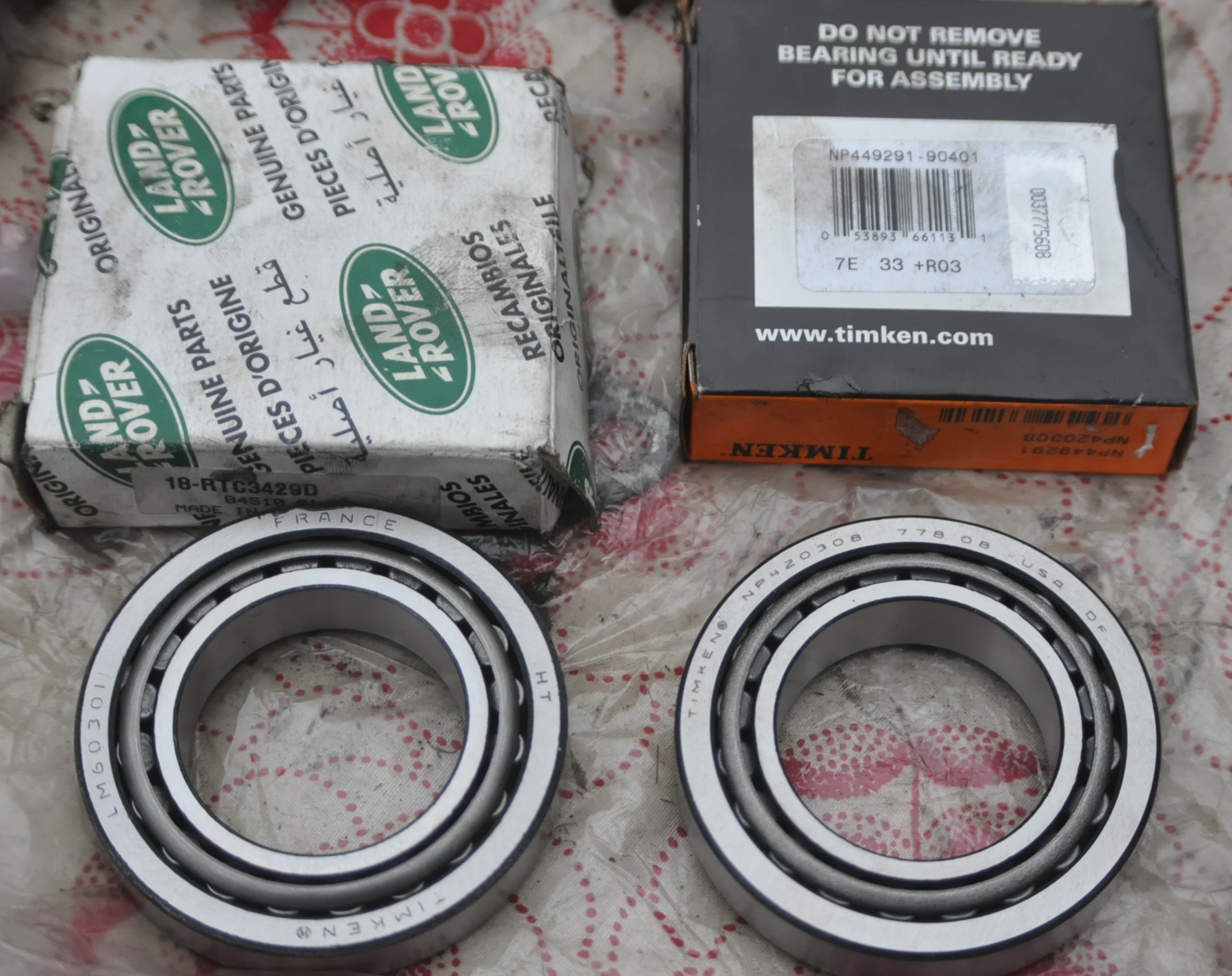

Petite comparaison entre ces deux roulements, a priori, ils sont tous les deux de la marque Timken, avec un marquage qui diffère entre ce qu'il y a dans la boite, et ce qu'il y a sur la boite, premier écueil...
Sur les deux faces, il y a des différences, et visiblement un marquage différent des deux cotés. L'un celui d'origine est marqué France des deux coté, alors que l'autre est marqué d'un coté USA et de l'autre France, pourquoi ? Un pays de fabrication et une spécificité de marquage dépendant du pays ?

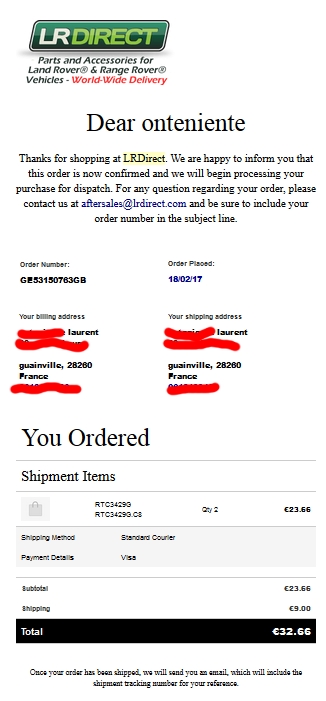

Après avoir changer tous les roulements de roue de pivot et les joints, on refait avec le copain une commande des deux roulements manquant, l'un pour me dédommager et l'autre en réserve, pour lui, au cas ou. Mais cette fois retour aux sources, après avoir effectué un essais, non transformé chez Island4x4, commande chez LRdirect, des deux roulements Timken RTC3429.
Mais là, encore une surprise le roulement d'origine landrover est à 13.85€ et garantie 1 an et le Timken lui est moins chère à 12.01€ mais garantie 2 Ans :sm27: Lors de la réception (hier) inspection, comparaison et séance photo, et là encore, des questions sans réponse.

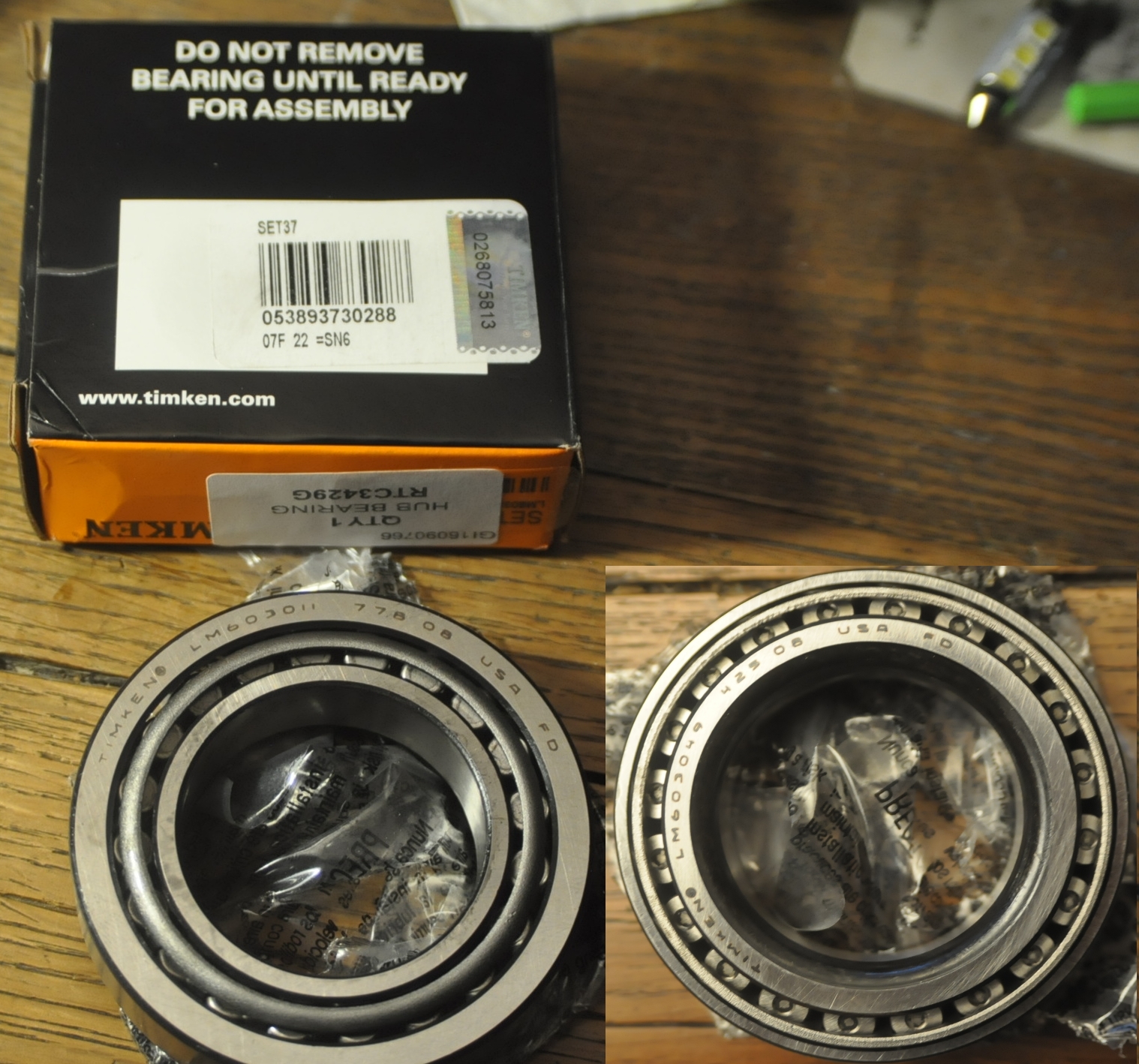

Lui aussi, il est marqué USA mais des deux cotés; le marquage est un peu plus soigné que sur celui d'Islande4x4; sur la boite, il y a un bel hologramme argenté, au logo de Timken avec un beau numéro.
Mais que dire, comment comparer, de quoi se méfier ?

LØLØ a écrit :que faut-il conclure ?
Que le gamin qui a programmé le laser de marquage s'est mélangé les pinceaux en ce qui concerne le pays, sur un des deux côtés du premier roulement.
Son père lui aura sans doute donné une baffe, et les choses sont rentrées dans l'ordre pour ta deuxième commande :mrgreen:

LØLØ a écrit : Petite comparaison entre ces deux roulements, a priori, ils sont tous les deux de la marque Timken, avec un marquage qui diffère entre ce qu'il y a dans la boite, et ce qu'il y a sur la boite, premier écueil...
Pour le roulement avec marquage NP.
NP indique chez Timken un roulement hors standard. Il peut y avoir une différence technique, comme par exemple une tolérance ou un angle de contact ou etc....... ou simplement un moyen de tromper l'ennemi. Un roulement standard vendu à un OEM, comme cela l'utilisateur n'osera pas monter le m^me roulement, avec marquage standard.
La boite indique bien la référence de la bague intérieure et celle de la bague extérieure. C'est sur la partie orange.
Connaissant la référence utilisée par LR, j'éviterai d'acheter cela marqué NP.......
Que le pays soit France ou USA, connaissant Timken, cela ne me choque pas.

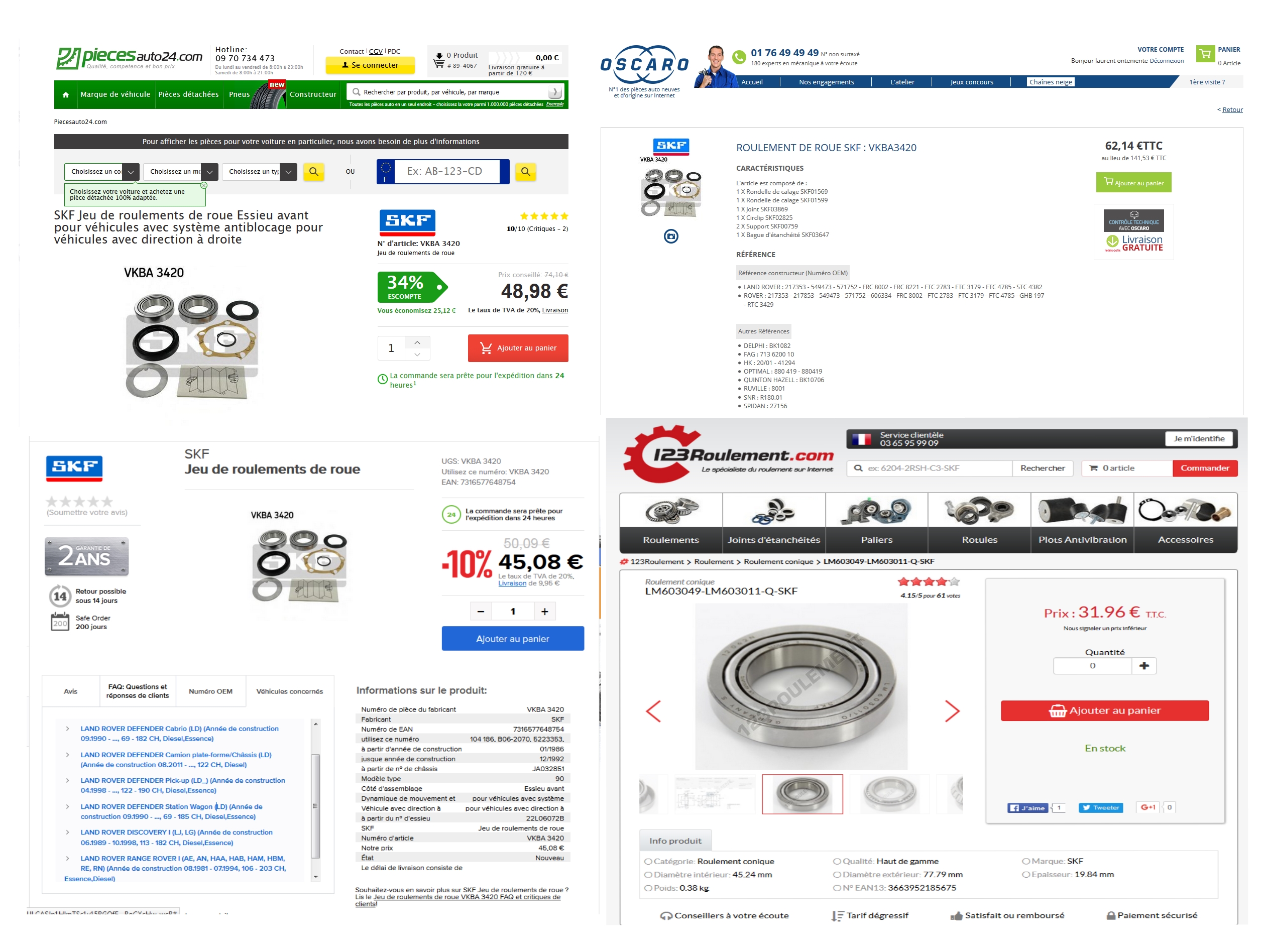

En étant toujours sur l'exemple de roulement de roue, en équivalence SKF, on trouve ça:
Si je me rends chez l'un de ces trois là, j'obtiendrais le roulement à 60€ pièces. :?
Comme je suis un peu fainéant, je préférerais commander sur le net un kit. Mais voilà comment savoir, si SKF a des agréments avec ces revendeurs que l'on trouve sur la toile ? On peut voir un roulement seul à 31.96€ et un kit à 45.08€. On peut effectivement constater, qu'il y a une très grande disparité de prix :

LØLØ,
Je viens de vérifier avec un collègue s'occupant de la distribution (revendeur).
Pour le SKF LM 603049/011/Q
Il n'y a pas de quantité minimum de livraison. Donc si le distributeur en commande un, il en recevra un.
Le prix tarif Européen est de 53,08 €.
Le prix tarif Européen est un tarif public qui sert de base au négociations. Ce tarif est complétement déconnecté de la réalité, pour raisons historiques et parceque les vendeur ne parlent que de remises...... beuacoups sont incapables de mettre en avant des argument techniques.
Le AD qui propose deux roulements à 120 € fait une très bonne affaire, et le client se fait avoir.
AMHA, suivant que le distributeur stock ou non ce roulement, la quantité qu'il achète par commande, la manière qu'il se fait livrer, le prix de revente devrait se situer entre 24 et 34 €.
Les kit VKBA, c'est différent.
Un revendeur quelconque qui propose le roulement en SKF, a un prix inférieur à 15€, c'est sûr que je n'achèterai pas.
Entre 15 et 24 € approx, je me poserai des questions. Peut être veut-il se débarraser d'un stock mort (qui ne tourne pas). Sans explications, je passerai mon chemin.
