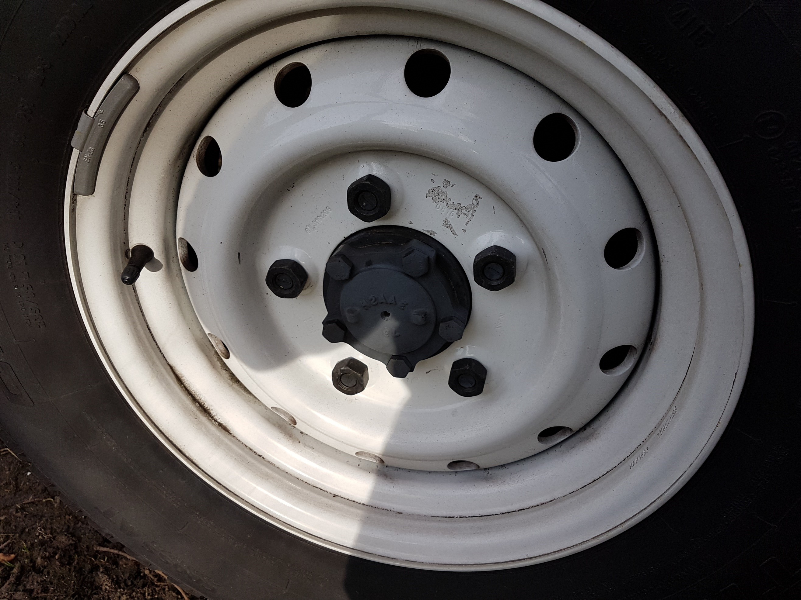

Je viens d'acheter un 130 de 2016 avec 1000 km au compteur.
Je trouve curieux qu'il n'ai pas de main meneuse a l'arrière, elle fait partie intégrante du demi arbre comme sur les 90.
C'est la première foi que je vois cela sur un 130.
La référence de l'essieu est 17S64923A.
Est ce un essieu 'spécial' qui à été monté sur mon véhicule ?
Pas de mains meneuse sur un 130

Pas de main meneuse à l'arrière d'un 130, cela représenterait plutôt un progrès, car c'était un point faible sur les 130, les mains meneuses s'usaient plus rapidement que les autres modèles. Comme sur la photo, cela à l'air bien solide, cela est peut-être la réponse de Land Rover a ce problème sur les 130, bien connu depuis longtemps.

Tiens des Drive Flange HSAAE !
Faut voir ce que tu as comme différentiel de pont ?

Bonjour,RR VM 1992 a écrit :Tiens des Drive Flange HSAAE !
Je crois lire H2AAE.
Pour le différentiel il est marqué dans le descriptif : AXLE DIFFERENTIAL - REAR 2 PIN
C'est vrai que les mains meneuses s'abiment vites et de ce point de vu leur disparition serait un progrès.
Mais pourquoi ne pas en avoir sur les 90 et en avoir en avoir sur 110 et 130 depuis x années.
Je trouve encore plus curieux de faire cette optimisation sur une des derniers véhicules construit !
